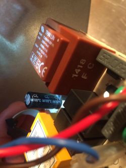

    Cześć Jeśli mogę mieć do ciebie jeszcze jedna prośbę. Czy to jest ten kondensator? Średnicy ok. 6-8mm i wysokości ok 2cm wlutowany w płytkę? Jak na zdjęciach? Pomożesz mi dobrać właściwy żebym nie spieprzył i nie kupił bez sensu? Chodzi mi najbardziej o czas. Wątpię by jakieś sklepy z elektronika były w moim miasteczku jutro otwarte. Jeśli jest jakiś otwarty to pewnie w Krakowie. Więc jak jechać to po coś z sensem lub zamówić i się nie przejechać, o czas chodzi. Jeszcze mam pytanie o filtry węglowe które mi się gdzieś zapodziały. Musza być przy wlotach do wynika być bo zapaprze się tłuszczem silnik czy niekoniecznie. Jeśli to wiesz coś może o zamiennikach? Lepiej mieć? W wiadomości wrzuciłem zdjęcia płytki sterującej i chyba tego kondensatora ( nie jestem pewien), mam nadzieję ze się wyświetlą. Jeśli nie to wyślę zdjęcia w wiadomości prywatnej. Wybacz że tak meczę ale odzyskałem nadzieje że dzięki właśnie Tobie, a nie Leroy Merlin będę bohaterem w swoim Domu :) Pozdrawiam i dziękuję za pomoc :)

    Nie. To jest kondensator elektrolityczny, który ma zastosowanie w elektronice. Ty musisz odnaleźć sporo większy kondensator prawdopodobnie barwy białej połączony przewodami z silnikiem okapu.

    Tak wyglada płytka sterująca na której widać taki mały czarny walec to właśnie moim zdaniem ten kondensator, ale mogę się mylić, czy to poniżej podłużne czarne też powinienem rozkręcić? Pozdrówki :) Okap Samsung HDC9C55TX/EUR - Problem ze startem silnika okapu, rozpędzony ręczni

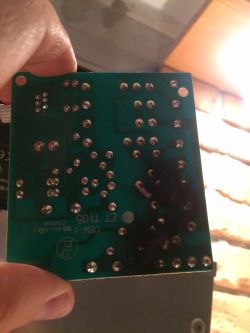

    Kurła!!!! Znalazłem!!! ALe przy okazji, pracując pod prądem, aja to często robię, liczyłem że nic nigdzie się nie zewrze, ale jednak się zwarło gdzieś przy płytce lub dotknęło obudowy i była iskra i koniec światła. Mogło coś się wywalić? Mogłem zjarać płytkę? Najlepiej teraz podłączyć system i sprawdzić czy działa... Przy okazji wysyłam zdjęcia kondensatora. Ale go zakamuflowali... Tu gdzie mam palec to walnęła iskra tylko pod płytką tam gdzie to zakopcenie.

    Błyskaj przed żona czysytmi parapetami, bo dopiero ostatnia fotka to to własnie. Ale skoro swoim ,,grzebizmem" uszkodziłeś elektronikę, co jest prawie że pewne, to teraz błysku przed żoną nie będzie. Bo o ile wcześniej kondensator pracy silnika dało by się wymienić bez narzędzi, to teraz ,,dupa zimna". :cry:

    To już jest twoje 2x TAK, ale bohaterem swojego domu w ten sposób raczej nie zostaniesz. Płytka do dobrego elektronika, może coś jeszcze z niej ogarnie...

    No 50/50. Wszystko działa za wyjątkiem oświetlenia. Jak włączam oświetlenie to jest kliknięcie w sterowaniu jak zwykle ale pomimo wymiany żarówek światło się nie świeci. A to była najbardziej przydatna funkcja tego urządzenia. Kurła. Co tam mogło jebąć? Jak myślisz? Nie widziałem nigdzie żadnych bezpieczników, to pewnie ta płytka dotknęła obudowy i jeb... Ale głupek ze mnie. Wszystkie gniazdka w domu pod pradem robiłem, włączniku a tu płytka odpiera się z zaczepu i jeb.... Ciekawe ile fachowiec zawoła bo moduł sterujący to 500zł. A może wymontuje tą płytkę i zawiozę do kogoś w Krakowie, może są w stanie sprawdzić co działa a co nie działa i przelutują mi co trzeba? Jak myślisz? Nic to, nauczka za 500zł jak nikt nie przelatuje mi tego sterowania. Plus kondensator, kurła!!!! Dzięki za pomoc!!! Wielkie dzięki. A ja mam lekcje za 500zł, bo chyba sterowanie na wzór tego co było zam włączę tylko podpiąć kabelki no i kondensator. Jakbym mógł pomóc mi ten kondensator w dobrych piniondzach ogarnąć, b ja to całe życie będę szukał. Wielki dzięki i pozdrawiam. :)

    Pewnie upalona ścieżka skoro słychać przekaźnik. Wymyj ten kopeć izopropanolem, wytrzyj płytkę miękka flanelą i obejrzyj dokładnie! A już, jeżeli masz zawieźć do jakiegoś serwisu, to koniecznie z wyświetlaczem i klawiaturką ! Inaczej tego nie będzie można nawet zdiagnozować. Reszty tego postu nawet nie skomentuję :cry:

    @Pan.Miecio Jeżeli nie znajdziesz upalonej - przerwanej ścieżki to przekaźnik oświetlenia do wymiany - spaliło w nim styki, krótko mówiąc.
