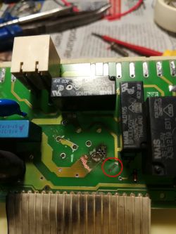

    Potrzebuję pomocy, zaniemogła zmywarka jak w tytule nie pobierała wody wymieniłem przepływomierz i nadal to samo, rozebrałem moduł sterowania i widzę że jest przypalony jest to Siemens EPG57150 typ H. Naprawiłbym ale nie wiem co się mogło upalić /jeszcze nie wylutowałem przekaźnika. /Ma może ktoś schemat bo nie mogę nigdzie znaleźć modułu

    Pod przekaźnikiem widać upaloną ścieżkę na PCB - tak na pierwszy rzut oka - na taśmie połączeniowej też jakieś osmolenia, pewnie od zwarcia.

    Tak, wszystko widać i co dalej? Jest upalona ścieżka, zadymiona taśma, co to mogło sprawić - przekaźnik? Czy szukać innej przyczyny?

    Zimny lut i brak prawidłowego połączenia, przeciążenie punktu połączeniowego i w końcu jest uszkodzenie / spalenie.
    Przekaźnik najczęściej przeżywa, ale trzeba wykonać poiary lub pro forma wymienić, odtworzyć popalone ścieżki i będzie śmigać.

    Wylutuj przekaźnik zaznaczony na zdjęciu, sprawdź czy działa i czy zostało coś z tego przypalonego wyprowadzenia. Napraw uszkodzone ścieżki i przelotki ścieżek (strzałki) które są pod tym przekaźnikiem.
    Zmywarka Bosch SGS43E32EU/15 nie pobiera wody, uszkodzony moduł EPG57150
    Jeśli przekaźnik jest sprawny wlutuj go do płytki (ale lepiej byłoby go wymienić). Połączenie do tego nadpalonego wyprowadzenia zrób izolowanym przewodem (linka 1-1,5mm²) tak jak na zdjęciu. Podłącz i sprawdź czy działa.

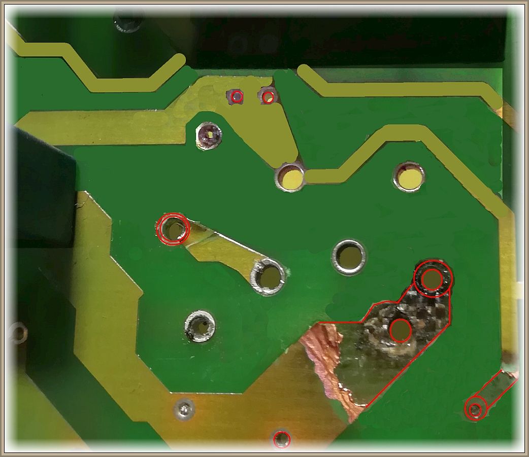

    Wylutowałem przekaźnik jest uszkodzony i mam już na podmianę. Czy ścieżka pod przekaźnikiem idzie tylko do jego nóżki zasilania?
    Tak jak widzisz na płytce, idzie tylko do jednego ze styków przekaźnika. Oczyść te nadpalenia na płytce i tak zostaw tą ścieżkę. Brakujące połączenie zrób przewodem po drugiej stronie płytki tak jak pisałem. Jeśli przekaźnik masz z 5-oma wyprowadzeniami (czyli ze stykiem NC, zwieranym przy braku zasilania cewki) to odetnij i zeszlifuj zbędne wyprowadzenie oraz podłóż pod przekaźnik w tym miejscu kawałek grubszej folii izolującej aby nie było styku ze ścieżką która przebiega właśnie w tym miejscu.
    Napraw ścieżkę po prawej stronie (w kółku) i zrób przelotkę na drugą stronę płytki.

    Należy najdokładniej odtworzyć wszystkie przelotki na PCB oraz narysowane ścieżki połączeń na zamieszczonym rysunku!

    Patrząc na przebieg ścieżek po obu stronach płytki wydaje mi się ze wystarczy "zrekonstruować" tylko ścieżkę i przelotkę którą zaznaczyłem kółkiem. A zamiast odtwarzać wypaloną ścieżkę do styku NO przekaźnika lepiej wykonać baypass przewodem.

    Zrobiłem jak kolega opisał, posprawdzałem kilka razy, idę montować i próba :D
    Dziękuję wszystkim za pomoc ! Udało się, naprawiliście, jeszcze raz wielkie dzięki !
