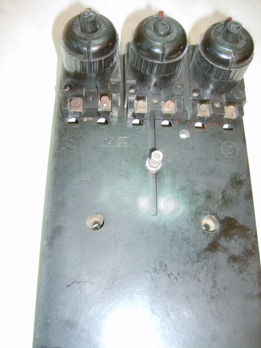

    Witam. Poszukuję sprawnego wyłącznika tablicowego do starej, PRL-owskiej instalacji elektrycznej.
    Podobnego jak ten na zdjęciu, ale jak podałem w tytule 16A.
    Wyłącznik tablicowy typ. "WTS" 16A 250V

    Pewnie o coś takiego chodzi :

    Widzę, że rozmowa zmierza w złym kierunku. Potrzebuje wymienić bezpiecznik na taki sam jak jest w tablicy, nie potrzebuję "cichej modyfikacji", by spalić blok. 😉
    @elpapiotr Dokładnie, to chodzi !!!😉
