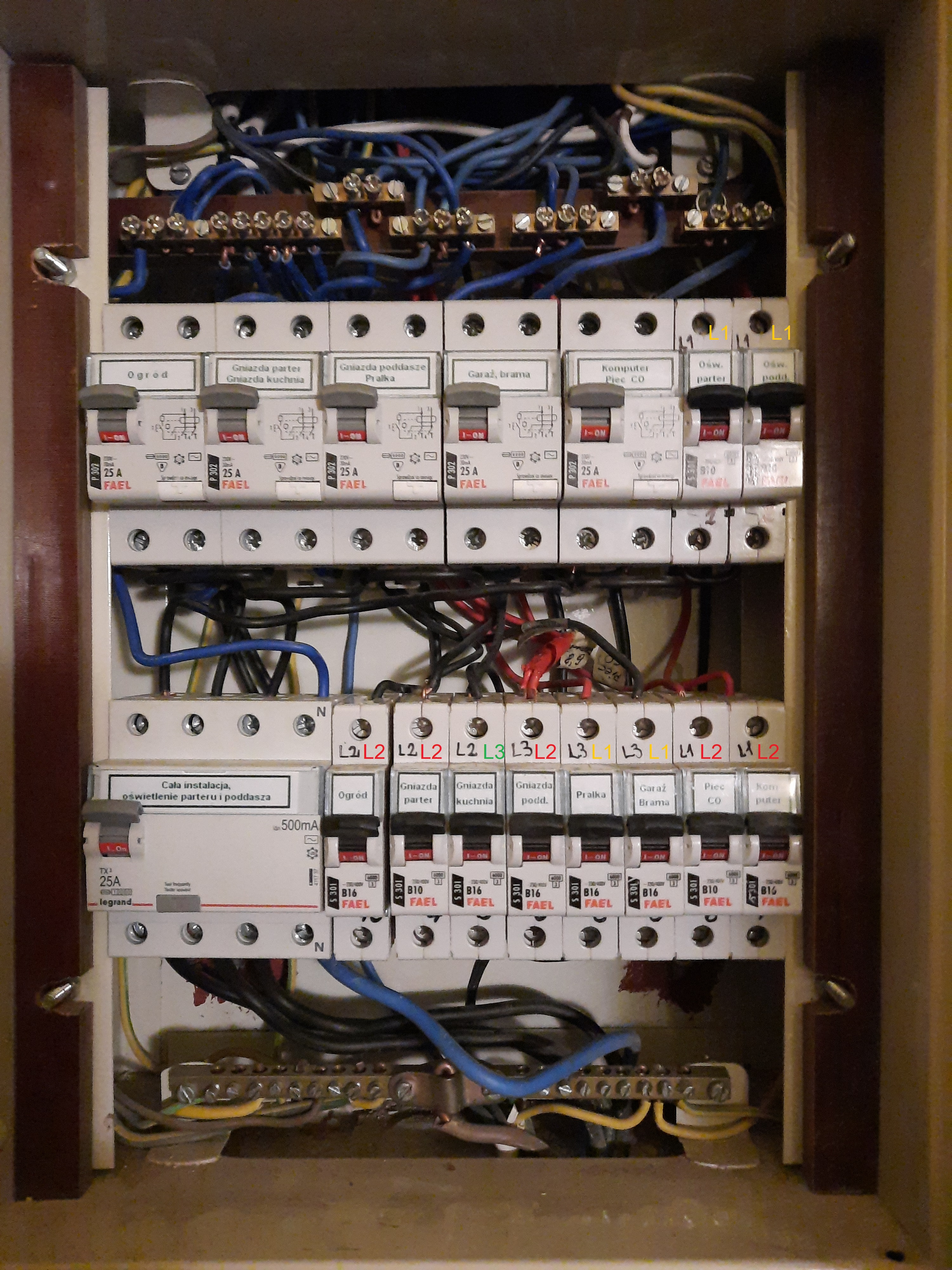

    OK... ale ja nie rozumiem podstawowej rzeczy, mianowicie jaki typ instalacji?
    Na projekcie projektant który adaptował instalacje napisał że TN-C... (skreślił 'S' i dopisał 'C')
    ...dalej w internecie znalazłem...:
    C – funkcję przewodu neutralnego i przewodu ochronnego spełnia jeden przewód, zwany przewodem ochronno-neutralnym PEN,
    S – funkcję przewodu neutralnego i przewodu ochronnego spełniają osobne przewody: przewód N i przewód PE,
    o który przewód tu chodzi??? ja mam do gniazdek poprowadzone trzy przewody... czyli:
    1) faza (czarny),
    2) neutralny(niebieski)
    3) ochronny (zielono/żółty) ...
    a może zdjęcie tablicy (w załączeniu) powie Wam coś więcej?
    pamiętam że podczas budowy był kładziony kabel od bednarki u podstawy fundamentu gdzieś dalej... potem mierzona była poprawność uziemienia i wszystko było OK, tyle że nie znam szczegółów :(
    wiec jak to jest? jak rozpoznać typ instalacji?
    • Modernizacja instalacji elektrycznej domu - zabezpieczenie przeciwprzepięciowe tab3.jpg (3.55 MB) Musisz być zalogowany, aby pobrać ten załącznik.

    Posty: 17366
    Pomógł: 1073
    Ocena: 4272
    Masz w obwodach rozdzielone PE i N?
    Jak widać masz.
    Pozostaje kwestia połaczenia PE z N. Te dwie żyły muszą być ze sobą połączone bądź poprzez połączenie szyn PE i N w tablicy bezpiecznikowej, bądż w szafce złączowo pomiarowej jeśli w.l.z. posiada pięć żył.
    A ten czterotorowy RCD 500mA też psu na budę jest potrzebny.

  • #22 19398791
    kkas12
    Posty: 17366
    Pomógł: 1073
    Ocena: 4272
    TN-C jest układem sieci zasilającej. Natomiast instalację masz wykonaną w układzie TN-S, czyli z rozdzielonymi przewodami PE i N.
    Zaś sam podział PEN w szafce licznikowej oddalonej od budynku jest błędem w sztuce.
    Dziś takie rozwiązania są wręcz uniemożliwiane przez dostawców energii, który nie pozostawiają miejsca na przyłączenie żyły ochronnej w safce licznikowej.

    i wystąpienia zwarcia zadziała wyłącznik główny, który wyłączy całą instalację. Dodatkową zaletą
    stosowania dobezpieczenia jest możliwość bezpiecznej wymiany wkładu ochronnika.
    To też mówi mi że warto zastosować dobezpieczenie... chyba że... jest coś czego nie widzę...?
  • #30 19398939
    kkas12
    Posty: 17366
    Pomógł: 1073
    Ocena: 4272
    Bo chyba widzieć nie chcesz.
    Jeżeli wartość prądu znamionowego wyłącznika głównego nie jest większa od prądu znamionowego dobezpieczenia, to ochronnika nie trzeba dobezpieczać.
    A teraz znajdż kartę katalogową aparatu który chcesz zastosować, przeczytaj co producent pisze o wartości dobezpieczenia i porównaj ją z tym co masz przed licznikiem.
