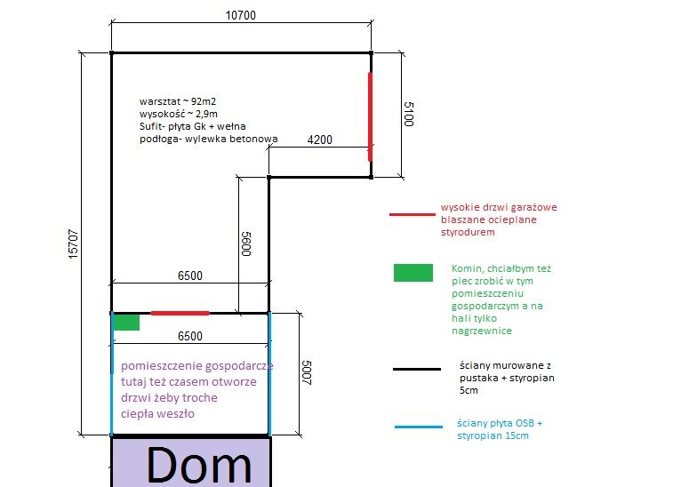

Cześć,
Chciałbym się doradzić w sprawie ogrzewania warsztatu stolarskiego ~ 92m2 powierzchni (270m3). Poniżej szczegółowy obrazek z rzutem pomieszczeń.
Zależy mi na tym, żeby przez noc i w weekend temperatura była ok. 12-14stopni, a w dni robocze 18-20stopni.
Czytałem troche o różnych sposobach, i chyba tutaj najlepiej sprawdzi się nagrzewnica, i ku temu bym się chyba skłaniał, potrzebuję porady jaki piec wybrać i jaką nagrzewnice, chciałbym, żeby piec spełniał już wymagane normy. Mam dostęp do trocin i drewna, więc jeśli to możliwe to chciałbym też z takiego paliwa korzystać w piecu, a na podtrzymanie temperatury ewentualnie węgiel lub pellet, nie wiem które będzie bardziej ekonomiczne?
Jestem też otwarty na inne porady lub pomysły jak ogrzać te pomieszczenia, głównie zależy mi na tym, żeby było bardzo ekonomicznie bo w okresie jesienno zimowym praktycznie codziennie będzie trzeba grzać.
Kolejne pytanie, czy budżet 5-8tys jest realnym, żeby zrobić jakąś sensowną instalację?
z góry dziękuję za wszelką pomoc!
