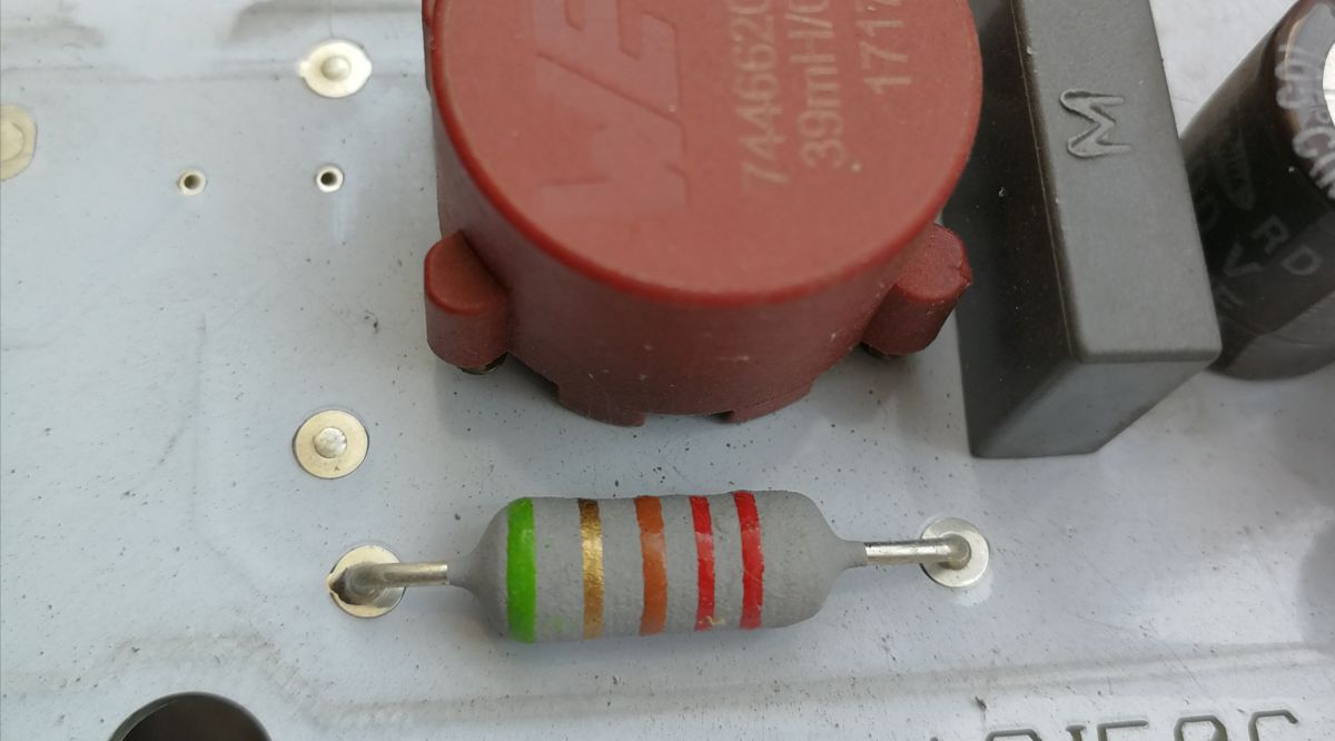

    Witam wszystkich na forum, mam problem z rozkodowaniem pasków na rezystorze, proszę o odpowiedź jaka jest rezystancja opornika z załaczonego zdjęcia ponieważ według kalkulatorów jest to 22.3ohm a u mnie podczas pomiaru jest 220ohm?

    Według kolorów kodu też jest 220Ω ;) Czerwony - czerwony - brązowy > 2 - 2 - x10

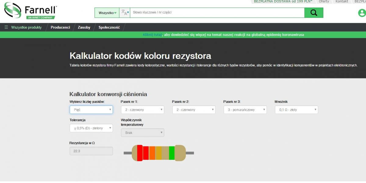

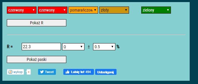

    To jest rezystor 5-cio paskowy, a nie 4-ro paskowy :!: i jego wartość to 22,3Ω.
    Różnica w rezystancji rezystora - 22,3 ohm vs 220 ohm, dlaczego?
    Jak nie wierzycie temu - proszę inny :)

    ...własnie dlatego zapytałem bo mam rozkminę chyba pierwszy raz od dłuższego czasu w tak banalnym temacie można by powiedzieć ale widzę że na forum jest podobny problem :)pamiętajmy, że pomiar teoretycznie sprawnych dwóch takich rezystorów wynosi 220 ohm???

    Mierzyłeś w układzie, a rezystor może być uszkodzony.
  • #7 18568991
    guciu88
    Posty: 28
    Ocena: 2
    nie, po wylutowaniu ,czy uszkodzony to nie jestem do końca pewny skoro dwa mają te 220 ohm a dwa faktycznie były spalone ,mam jeszcze jeden wylutuje i sprawdzę ten trzeci jak się okaże je ma 220 ohm to chyba wsadzę takie .

    Ja też obstawiam 220R i takie wstawię ,wylutowałem jeszcze jeden i pomiar jednak 220R.

    oprawa oświetlenia awaryjnego-strzałki kierunkowe:)

    No i sprawa się chyba wyjaśniła :)
    5 Band Resistor with a 4th Band of Gold or Silver
    Five band resistors with a fourth band of silver or gold form an exception, and are utilized on specific or older resistors. The first two bands represent the significant digits, the third band is a multiplication factor, the fourth band is for tolerance and the fifth band is for the temperature coefficient (ppm/K).
    Przepraszam za zamieszanie, ale znalazłem to dopiero bardzo ukryte. :)
    Szkoda jedynie, że wszelkie kalkulatory błędnie działają - czas chyba stworzyć w oparciu o tą informację nowy poprawny :)

    Najciekawsze jest to, że na stronie na której był ten komentarz, kalkulator również błędnie działa :)
    Adamcyn napisał:
    Gratuluję.
    Nie ma czego, po prostu mój błąd i się do niego przyznaję.
    Coś mi się przypomina, że kiedyś już pisałem na forum na ten temat i dlatego tak długo zajęło mi szukanie.
    Adamcyn napisał:
    Raczej nie, bo napisano, że to wyjątki występujące w specjalnych lub starszych rezystorach
    Szkoda, bo przydałby się taki :)
