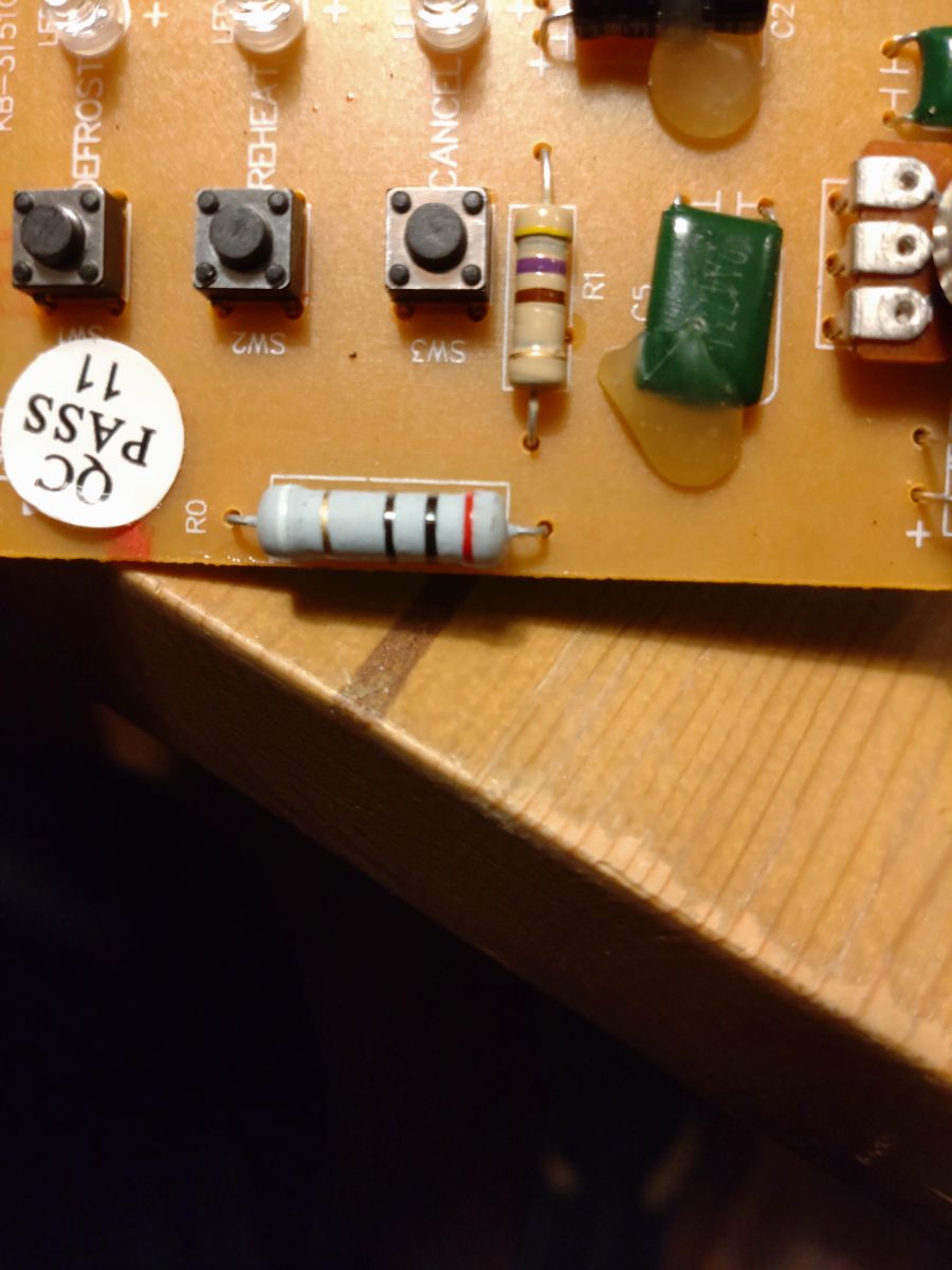

    Szanowni Forumowicze! Bardzo proszę o pomoc w odczytaniu paskowego oznaczenia rezystora. Odczytywanie wartości rezystora z kodu paskowego: czerwony, czarny, czarny, złoty, biały
    Kolory w kolejności: czerwony, czarny, czarny, złoty i biały (bo chyba nie odwrotnie)?
  • #2 20510245
    Wojtek M
    Posty: 3693
    Pomógł: 520
    Ocena: 1127
    Wygląda na 20Ω 5%, rezystor ma przerwę?

    Dziękuję Panowie. To jeszcze powiedzcie proszę jak to odczytalisci?
    Co to znaczy czy ma przerwę?
    Przykładam omomierz i pokazuje brak przejścia.
    Powinienem to wylutować do mierzenia?

    Wygląda na rezystor zabezpieczający. Nie psują się one bez powodu. Popatrz po ścieżkach czy za nim nic nie wygląda na uszkodzone.

    Ścieżki wyglądaja na ok, natomiast myślę że ktoś zrobił zwarcie i dlatgo rezystor nie żyje.
    Czy mogę mierzyć miernikiem bez wylutowania?
    Jeżeli potrafisz interpretować pomiary. Normalnie nie możesz, ale w tym przypadku rezystor jest rezystancją 20 omów, a reszta układu może rezystancję tylko obniżyć. Jeżeli mierząc wlutowany rezystor 20 omowy i masz wyniki w kiloomach to znaczy że rezystor jest uszkodzony.

    Nie ma oporu- brak przejścia, czyli uszkodzony. Wielkie dzięki wszystkim za pomoc

    Przede wszystkim należy pdjąć pewien trop:
    Tzw. rezystor bezpiecznikowy. W założeniu w razie problemów ma się nagrzać i przepalić. Kluczowe jest więc stosowanie rezystorów odpowiedniej mocy - by zadziałały w odpowiednim momencie. Jednakże uważam, że kol. Zbych się myli, a to jest najzwyklejszy rezystor. Dlatego powinieneś użyć zamiennika o mocy znamionowej takiej samej lub większej. W niektórych przypadkach może być i mniejsza, ale to już wyższa szkołą jazdy i trzeba znać parametry układu i wiedzieć jaka moc wydziela się na elemencie w praktyce.
    A moc rezystora poznasz po jego rozmiarach.

    No właśnie tu jest pies pogrzebany. Muszę kupić online, bo nie ma szansy kupić i pomacac przed zakupem. Stąd pytanie jakiej mocy powinien być przedmiotowy opornik?

    Przydałyby się wymiary, ale moc zależy też od technologii - gdyby to był zwykły MŁT, to powiedziałbym, że 0,5W, bo 1W mają inny kształt. Ale to może być technologia wytrzymująca wyższe temperatury (on jest taki matowy i lekko chropowaty?), wymiary też mogą być większe, i moc może być kilka W.

    Ahaa, Ty w tym sensie. Ten wyżej ma 2W.
    Edit:
    Chwila. Weź go rozłup. Jak metalizowany to 2W, jak drutowy to 5W.
    20 omów 5%, 5W drutowy produkcji Royal Ohm.
