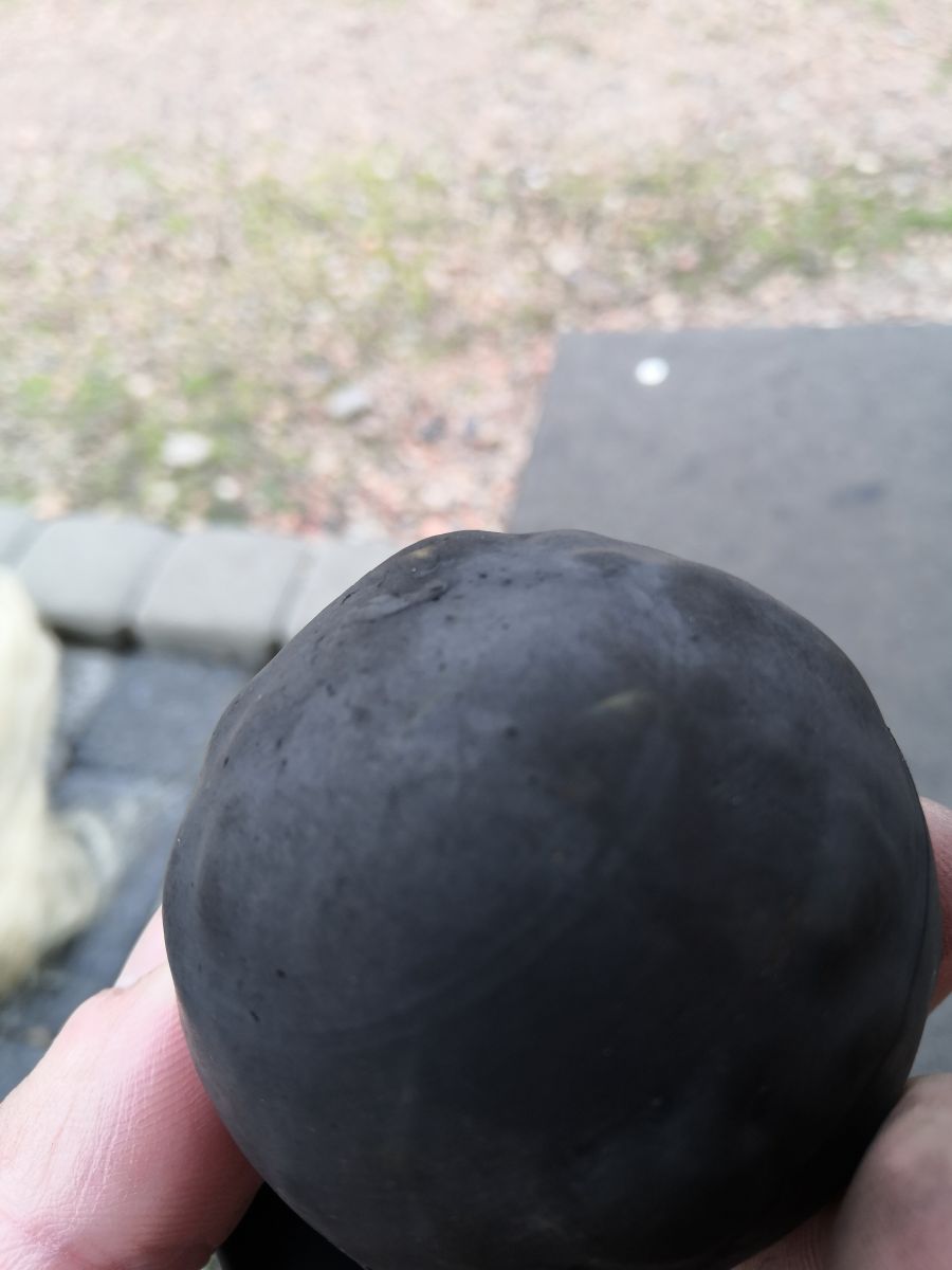

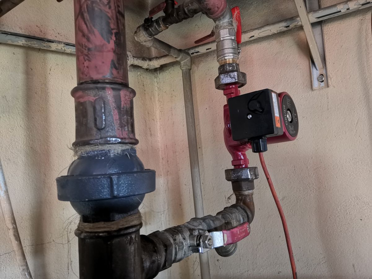

    Cześć. Mam problem, z którym nie umiem sobie poradzić. Piec węglowy zasila na piętrze 5 grzejników, a na parterze dwa grzejniki + ogrzewanie podłogowe. Niedawno zagotowała się woda, część się wylała. Nie pierwszy raz tak się stało. Jednak po tym jak uzupełniłem wodę w układzie, odpowietrzyłem wszystko przestało grzać ogrzewanie podłogowe. Po odkreceniu zasilania podłogówki woda płynie jak złoto. Tak samo po odkreceniu powrotu. Przelałem przez to jakieś 50 litrów wody, ale nawet jednej bańki z powietrzem nie było. Wywaliłem zawór termostatyczny bo podejrzewałem, że może on mi to zakręca. Wymieniłem też pompę, bo myślałem, że może ona straciła wydajność. No, ale nic to nie dało. Grzejniki wszystkie bez wyjątku gorące, a podłogówka nawet trochę się nie zagrzeje. Dodam, że wcześniej przy włączaniu pompy było słychać na rurach, że woda zaczyna płynąć, a na zegarze obniżało się delikatnie ciśnienie. Teraz tego nie ma. Ktoś ma jakiś pomysł, bo nie umiem spać w nocy, bo ciągle mnie to dręczy.

    Dziwne ze odpiowietrzyleś i dalej nic.Ale odpowietrzenie podłogówki jest kłopotliwe ,tym bardziej że masz układ otwarty z tego co sądze .Małe ciśnienie w układzie może być problemem .Najlepiej zakręcić wszystkie grzejniki potem wszystkie obwody w podłogówcei po jednym obwodzie puszczać przepływ wody aż zacznie płynąc ciepła woda.

    To jest jakiś kosmos i zaprzeczenie fizyce. Zakręciłem wszystkie grzejniki i zasilanie bojlera. Została tylko podłogówka (jeden obwód). Piec się od razu zamknął, bo nie było odbioru ciepła, a podłoga jak była zimna, tak zimna została. Ogrzewanie w tym domu to jest bardzo prosta instalacja. Wszystko zakręcone poza podłogą, a i tak nie grzeje. A na chłopski rozum to nie ma prawa nie grzać. Jutro spuszczę całą wodę i napełnię od zera, bo już kompletnie nie mam pomysłu.

    Może zawór różnicowy stanął. Po przegotowaniu nieraz tak się dzieje.

    Jak zdiagnozować ten zawór różnicowy? Na moje oko to on jest ciągle otwarty i pompka nie potrafi zrobić odpowiedniego ciśnienia. Poza tym wcześniej jak włączała się pompa to było słychać takie jakby uderzenie (myślałem, że to woda, ale może to właśnie ten zawór się zamykał). Dodatkowo wtedy od razu spadało delikatnie ciśnienie na zegarze, a teraz wskazówka nawet nie drgnie.

    Kluczem 22 daj mu po obudowie. Może "piłka się odklei". Nie jest to droga rzecz. Jak nie trzeba pruć pół instalacji do wymiany to wymontuj. Nieraz piłka pod wpływem temperatury zdeformuje się.

    Mam instalację tak samo zrobioną jak Twoja, jak odpowietrzam podłogówkę, to zamykam zawór na rurze idącej na grzejniki i drugi na bojlerze, pompka na maksa i ładnie schodzi powietrze. Z kulkami w zaworze, hydraulik przestrzegał mnie, że jak się woda zagotuje, to potrafi się zrobić z niej jajko i zawór do wymiany.

    To było to! Zawór różnicowy wymieniony i ogrzewanie działa jak burza. Podłogówka ciepła. Wielkie dzięki za podpowiedzi i pomoc! Ogrzewanie podłogowe nie działa po uzupełnieniu wody i wymianie pompy Ogrzewanie podłogowe nie działa po uzupełnieniu wody i wymianie pompy

    Pompa mieszała wodę głównie na piecu, nie pchała w instalację. Zdaża się.
