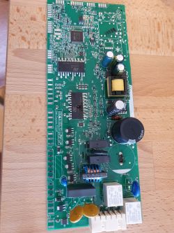

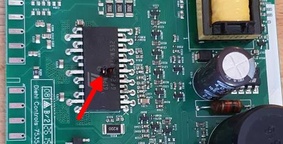

    W mojej zmywarce Ikea Skinande (Electrolux GHE623CB3) przepaliła się płytka sterująca. Czy ktoś ma zdjęcie kompletnej płytki lub pomoże mi ustalić jaki kondensator powinien być w miejscu spalonego? Z góry dziękuję za pomoc.

    Wydaje mi się że masz oprócz kondensatora uszkodzony sterownik inwertera.

    Tak on też jest spalony ale jego już namierzyłem do kupienia. Problem mam z tym drugim miejscem bo nie wiem czego szukać.

    A ten kondensator w ogóle tam był? Ty go wylutowałeś?

    Wątpliwa sprawa że to ulepisz.
    Proca przemierzyles?

    Proc do pomiarów nim co, poza tym do ustalenia przyczyna tego bum.
  • #7 18573089
    DONER71
    Posty: 3
    Dzięki za odpowiedzi. Procesora nie mierzyłem bo w sumie elektronik ze mnie żaden ale z lutownicą sobie radzę więc pomyślałem że za nim kupię nową zmywarkę to spróbuje może wymienić uszkodzone elementy i coś to da. Ale z tego co piszecie to widzę że na niewiele może się to zdać...

    Takie uszkodzenia na elektronice nie biorą się z powietrza.
