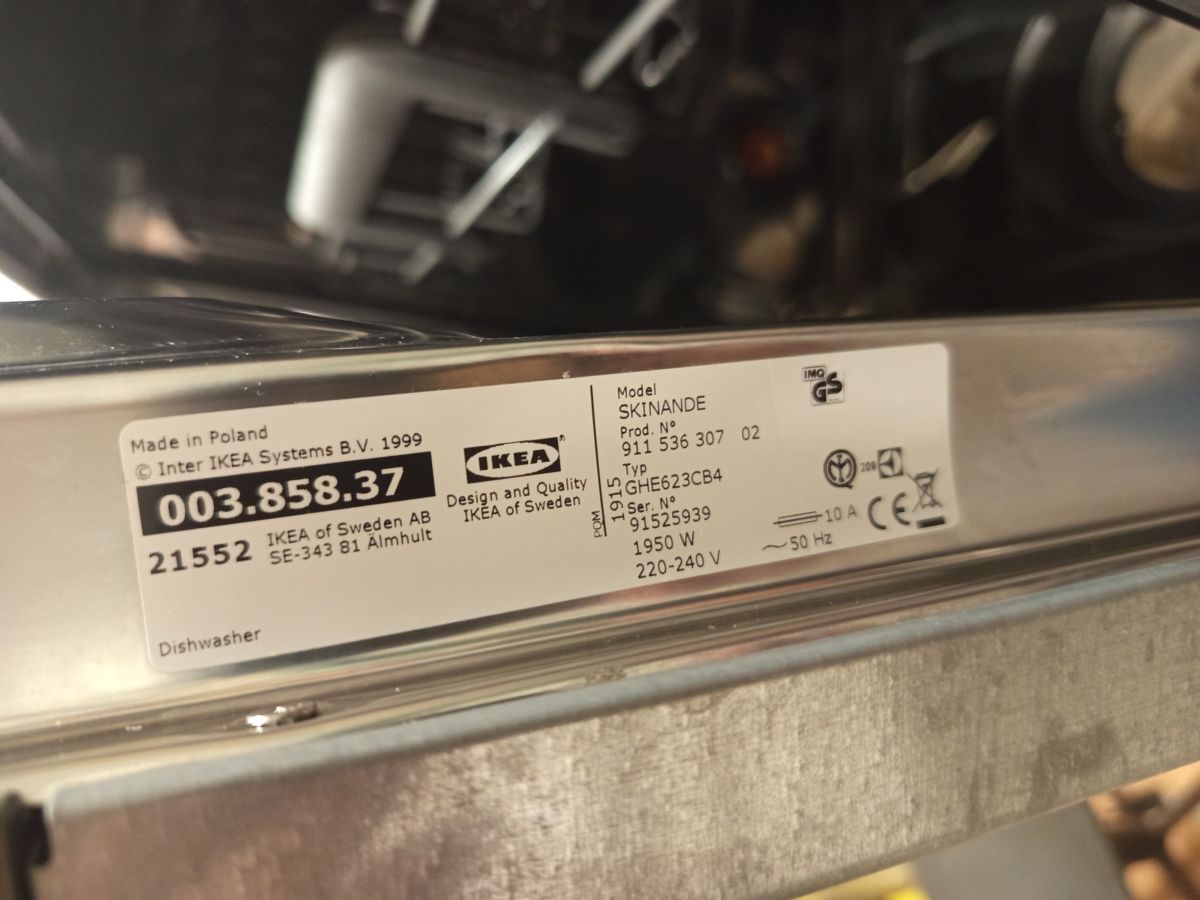

    Etykieta informacyjna zmywarki IKEA Skinande model GHE623CB4

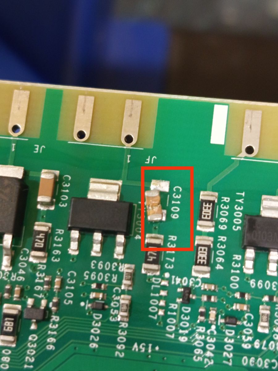

    Proszę o identyfikację uszkodzonego elementu zaznaczonego na płycie sterownika zmywarki Ikea (Electrolux).
    Element został już wylutowany w celu sprawdzenia, czy pod spodem nie ma oznaczeń.
    Domyślam się, że jest to kondensator do montażu powierzchniowego, ale nie mogę odczytać wartości.
    Objawem nieprawidłowości działania zmywarki jest to, że po wpięciu wtyczki do zasilania zostaje otwarty zawór Aqua stop, pomimo że zmywarka nie jest jeszcze włączona.
    Zbliżenie na płytę PCB z uszkodzonym elementem SMD oznaczonym jako C3109

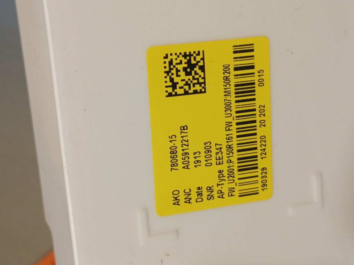

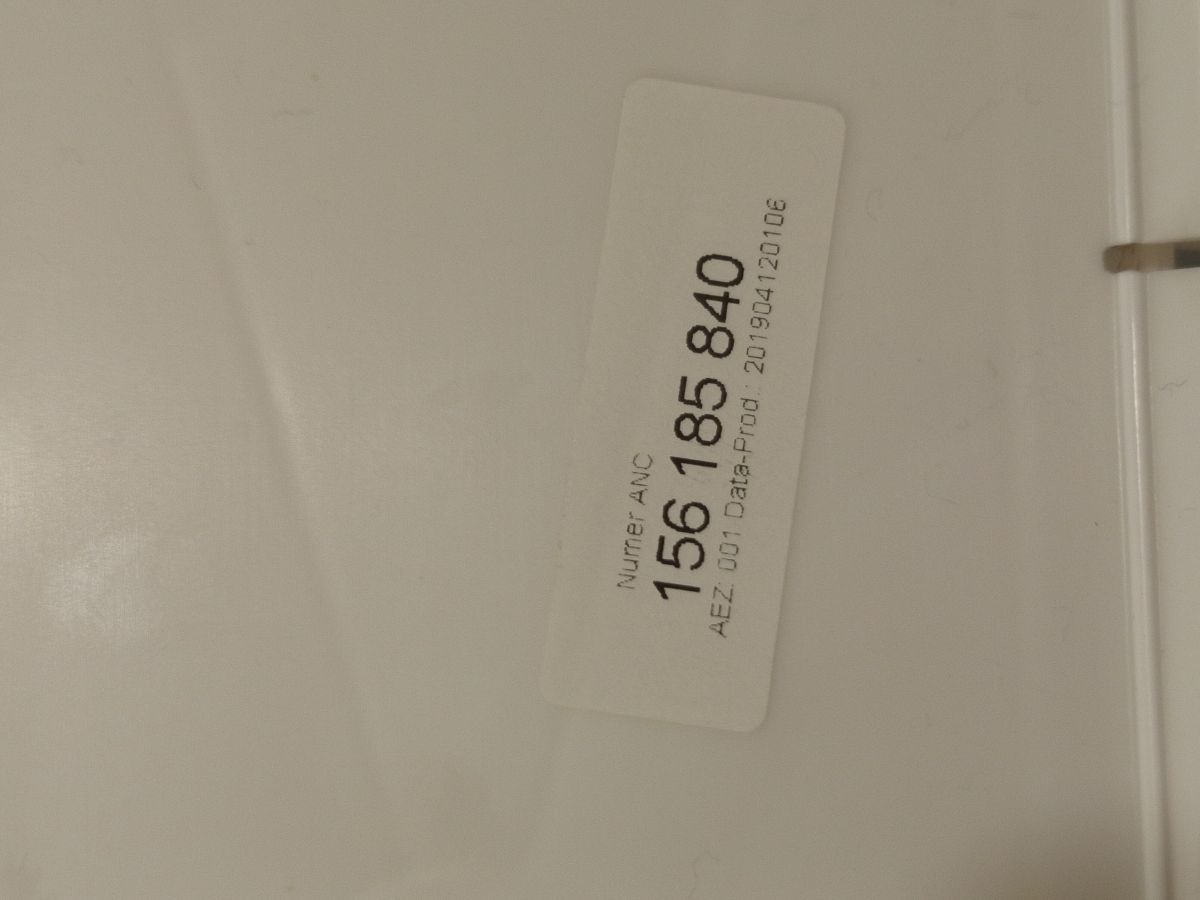

    Etykieta z numerem 156185840 na białej obudowie sterownika zmywarki.
    Naklejka z kodem kreskowym i numerami seryjnymi na obudowie sterownika zmywarki

    C3109 - "Capacitor number 3109". Oznaczenie sugeruje, że to jest kondensator. Pojemności są ściśle tajne, niech se klient kupi nową zmywarkę albo programator w kosmicznej cenie. Elektronik rzeźbiarz, fan inżynierii wstecznej będzie szukał kondensatora po rozmiarach. Na dane napięcie i w danym typie nie ma dużego wyboru pojemności. Dokładność doboru taka jak amunicji kasetowej, więc możesz szukać schemat (też ściśle tajny) albo poczekać na kogoś kto ma ten programator i zmierzy pojemność kondensatora C3109.
    Z nudów możesz wylutować C3103 i zmierzyć jego pojemność. Może nawet jest taki sam jak ten pęknięty. Zmierz napięcie na obu kondensatorach. Można też rozrysować schemat połączeń elementów w pobliżu tego kondensatora.

    Wygląda na kondensator gasika RC do triaka, pewnie obok jest identyczny układ, gdzie możesz zmierzyć.
    Jako gasik spotyka się 10-100 nF. Spodziewam się, że zastosowanie małego MLCC i i optymalizacja kosztów wymusiła zastosowania jakiejś wartości, dobranej na styk, poniżej tego zakresu. Co do napięcia podobnie, ten kondensator powinien być z zapasem, ale pewnie nie jest.

    W wątku było 10 nF/250 V.

    Nie widać dokładnie, ale obok masz podobne elementy TY3004 i TY3005. Jeśli tyrystory mają te same oznaczenia, to i te same parametry. Wylutuj, zmierz i po kłopocie. Poza tym po lewej stronie masz podobny rozkład elementów C3103 z rezystorem R3163. To twój pokruszony C3109 będzie taki sam. JF i JE to wyjścia do jakichś urządzeń zewnętrznych w zmywarce.
