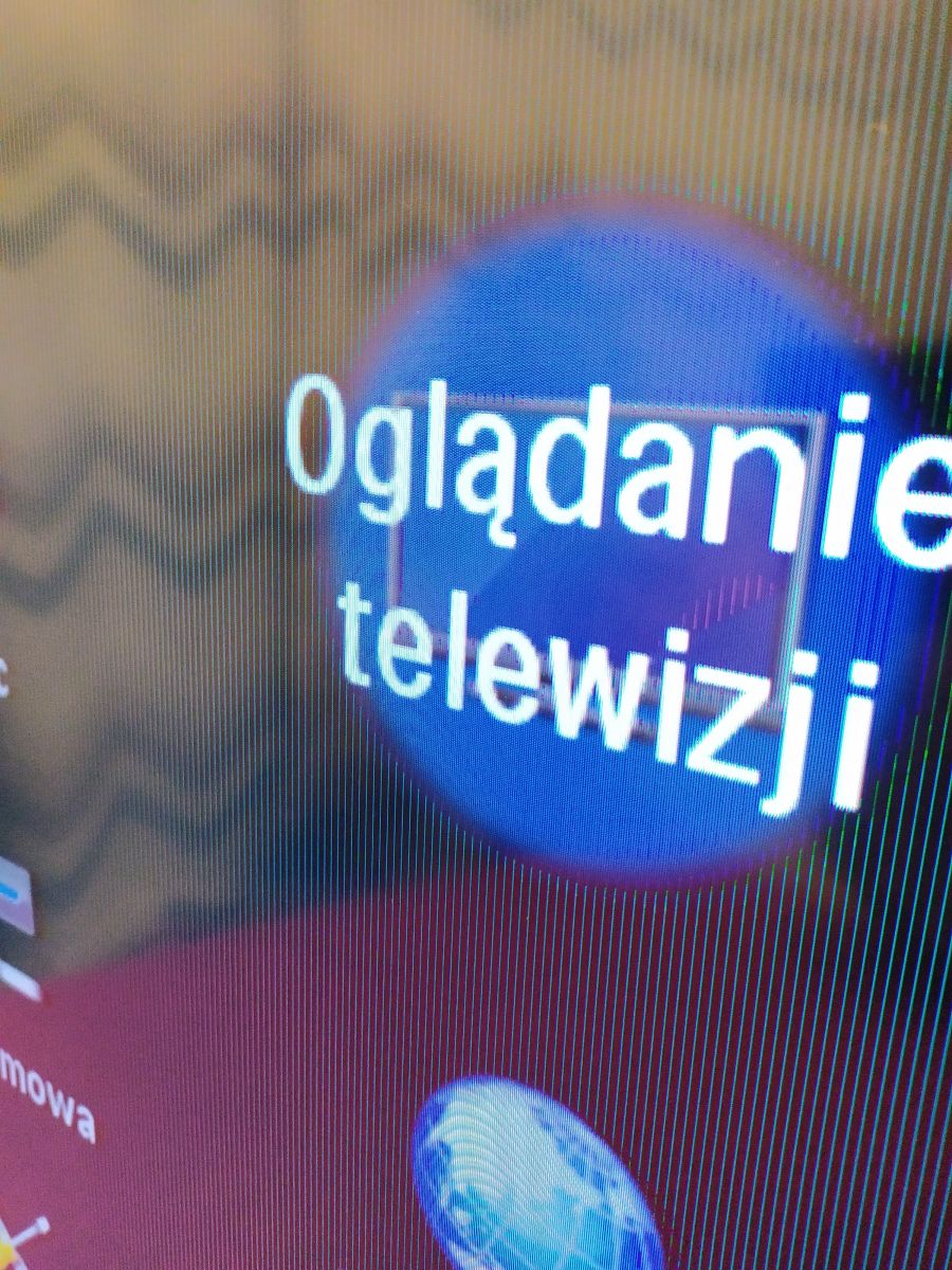

    Witam!
    Mam problem z wyżej wspomnianym telewizorem. Polega ona na tym, że po włączeniu się telewizora coś się wyświetla jednak obraz "skacze" po całym ekranie np. z pozycji poprawnej do górnej części telewizora a przy tym robi się odbicie lustrzane. Gdy tak pochodzi chwilę (ok. 1,5 min) później wychodzą różne pasy i albo tak wyświetla do wyłączenia zasilania albo znikają i wydać czarny ekran. Czy przyczyną może być wypalająca się matryca? A może raczej to wina elektroniki? Proszę o pomoc i z góry dziękuję wszystkim za pomoc. W celu łatwiejszej identyfikacji zamieszczam film w formie załączników ponieważ uploader filmów nie zadziałał.

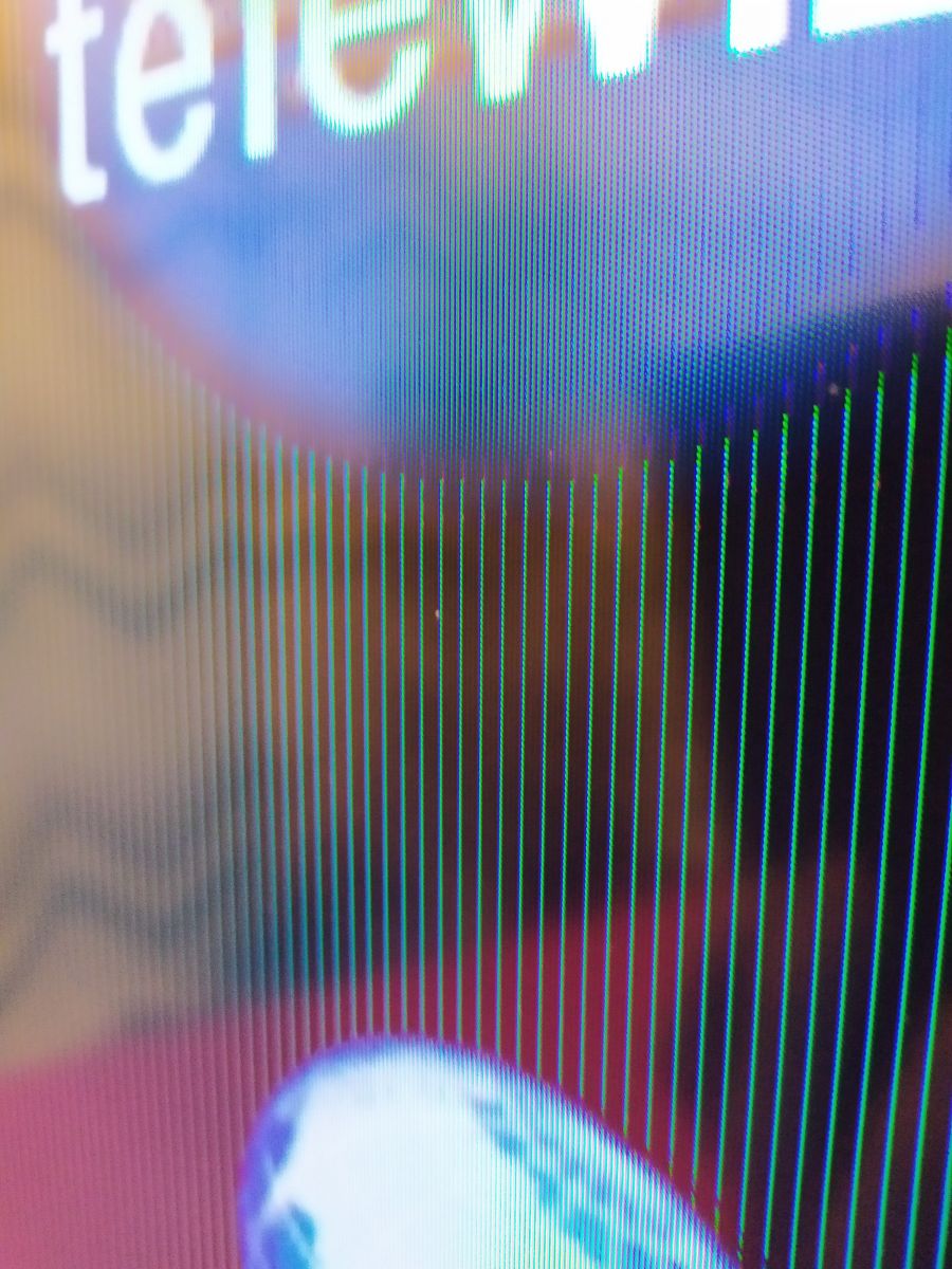

    Po podgrzaniu płytki z t-con problem zanikł jednak pokazały się niebiesko zielone pionowe paski. Czy przyczyną mogą być zimne luty czy jednak uszkodzona została matryca? Wspomnę jednak, że przed podgrzaniem układów problem ten nie występował a obraz jedynie skakał. Telewizor SHARP LC-40LU630E "skaczący" obraz Telewizor SHARP LC-40LU630E "skaczący" obraz
