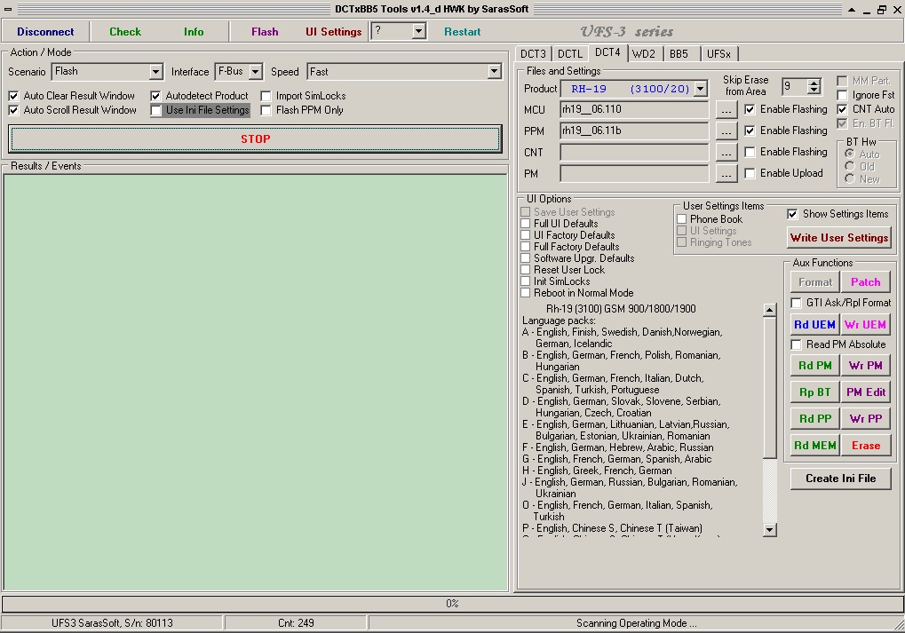

    Tak jak mówiłem, info nie działa flash nie działa. Ok jest tylko CHECK. Erase tak macie racje było 17ffff... i wykasowałem. Czytałem wcześniej o podobnych problemach, sugerował ktoś wartość rezystora. U mnie w kabelku nie ma rezystora żadnego. Nie miałem problemu z innymi 3100/20 Zastanawiam się czasem czy to nie jest problem z połączeniem (kabelek)? Wkleiłem screeny z info i flash. Byłem już na różnych wersjach dctx.

    Wez daj flash i zrob print screena i wklej tu.

    foto flash i foto info działa tylko check
    • Nokia 3100 - brak reakcji po flashowaniu Tornadem, problem z kasowaniem MCU info.jpg (171.68 KB) Musisz być zalogowany, aby pobrać ten załącznik.
    • Nokia 3100 - brak reakcji po flashowaniu Tornadem, problem z kasowaniem MCU flash.jpg (169.01 KB) Musisz być zalogowany, aby pobrać ten załącznik.

    No ale to wogle nie widzi telefonu? nic zero?

    nie rób w scenerio flash tylko Manual zapodaj pliki i wciśnij na górze FLASH i wtedy pokaz co Ci wywala jakie błędy podczas flashowania:)

    Witam opisałem problem i zacząłem główkować. Flash poszedł. Zrobiłem dwie rzeczy. Hotem dostał flash po tym ta sama reakcja. Potem w ustawieniach przy flashowaniu wyłączyłem auto detect product i wtedy przyjął flasha. Więc widze że chyba niepotrzebnie grzałem. Wydaje mi się że problem był w autodetect bo przecież info nie działało. Teraz testuje go bo ma lekkie zwisy. Mam nadzieje że nie popsułem amd-ka
