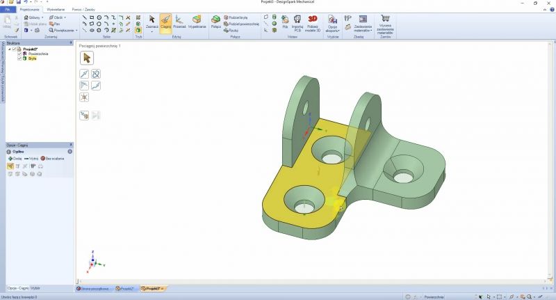

Płaszczyzny #1
Tutaj skoncentrowałem się na płaszczyznach i ich wykorzystaniu podczas rysowania uchwytu ściennego do tabletu. Wynikiem rysowania było coś takiego jak poniżej.

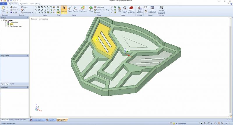

Płaszczyzny #2
W tym odcinku wykorzystałem plik graficzny, aby wykonać z niego rysunek 3D. O tyle ciekawie, że pokazałem skalowanie obrazków do rzeczywistych wymiarów podanych w mm. Trafiło na wycinarkę do pierników w kształcie logo transformersów.

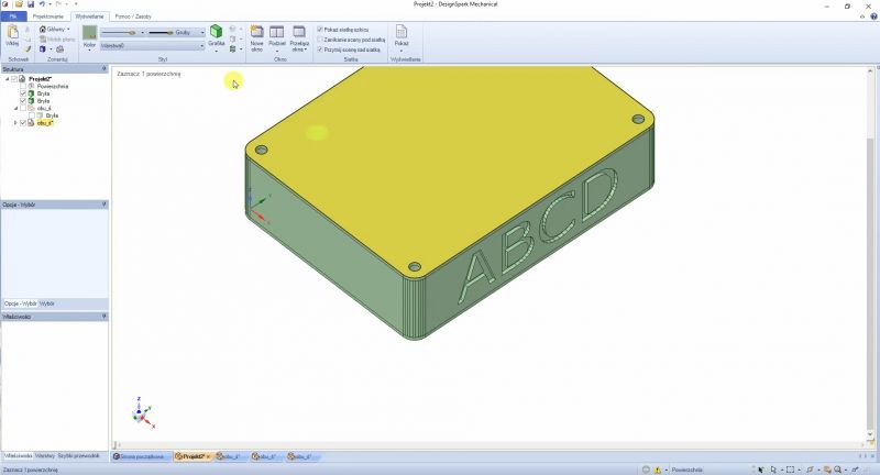

Komponenty i złożenia
Nie ma to jak zrobić coś ze śmieci. W tym przypadku bardzo schludną obudowę ze spienionego PCV. Ścinki tego materiału można otrzymać za darmo z firm zajmujących się reklamą. W tym odcinku pokazałem jak tworzyć złożenia właśnie na przykładzie takiej obudowy.

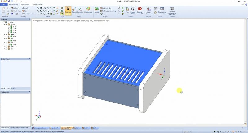

Powłoki
To odcinek bardzo mocno dedykowany elektronikom z drukarkami 3D. Pokazałem tutaj, jak przy wykorzystaniu powłok stworzyć sobie dwa rodzaje obudów pod elektroniczne projekty. Wspomniałem również o tym jak połączyć pracę sketchUp'a z DSM2.

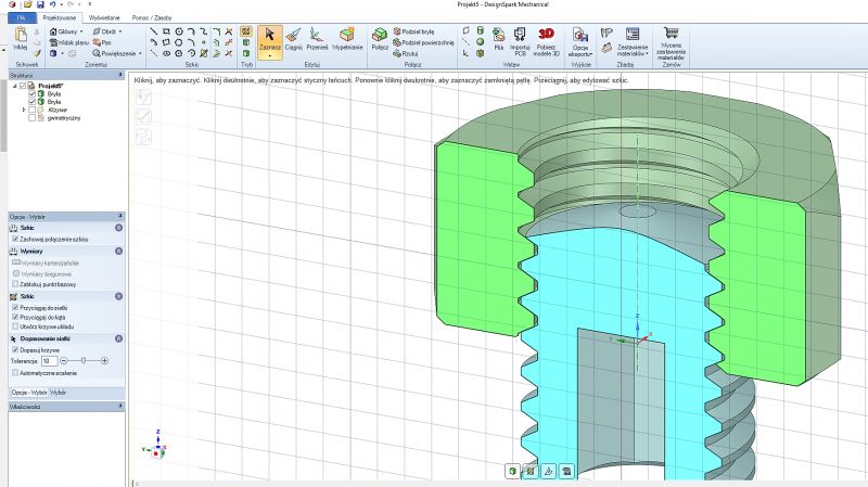

Gwinty
Temat rzeka. Ile projektów tyle możliwości jak to zamknąć. W tej odsłonie moja uwaga poświęcona została rysowaniu śruby i nakrętki M8. Jest także mała zajawka dotycząca rysowaniu konstrukcji z profili. Ale na ten temat powstanie cały odcinek, gdyż za mało o tym powiedziałem.
