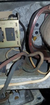

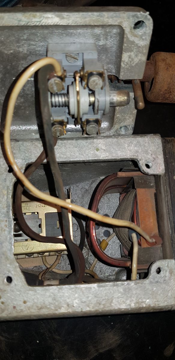

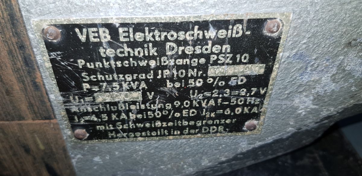

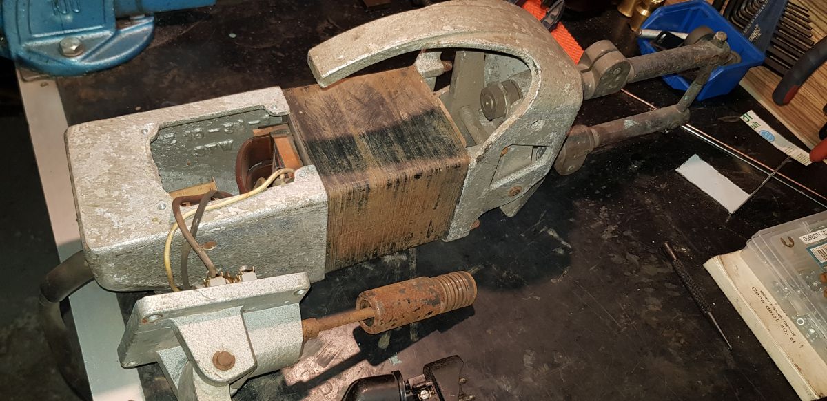

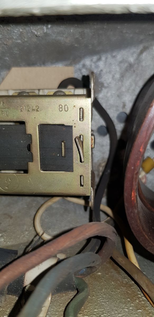

    Witam. Proszę o pomoc w podłączeniu tej zgrzewarki. Kabel żółto zielony podłączony do obudowy. Jak podłączyć do wtyczki? Jak podłączyć zgrzewarkę Veb? Jak podłączyć zgrzewarkę Veb? Jak podłączyć zgrzewarkę Veb? Jak podłączyć zgrzewarkę Veb? Jak podłączyć zgrzewarkę Veb? Jak podłączyć zgrzewarkę Veb?

    Wtyk jednofazowy 25 A i takowe gniazdo. Zabezpieczenie 25A C tylko na tą zgrzewarkę. Połączenia masz we wtyku zaznaczone - L - Brązowy, N - niebieski, żółtozielony do PE. (E)

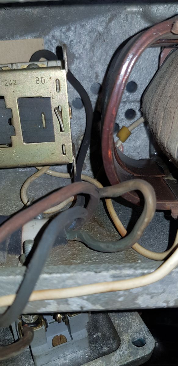

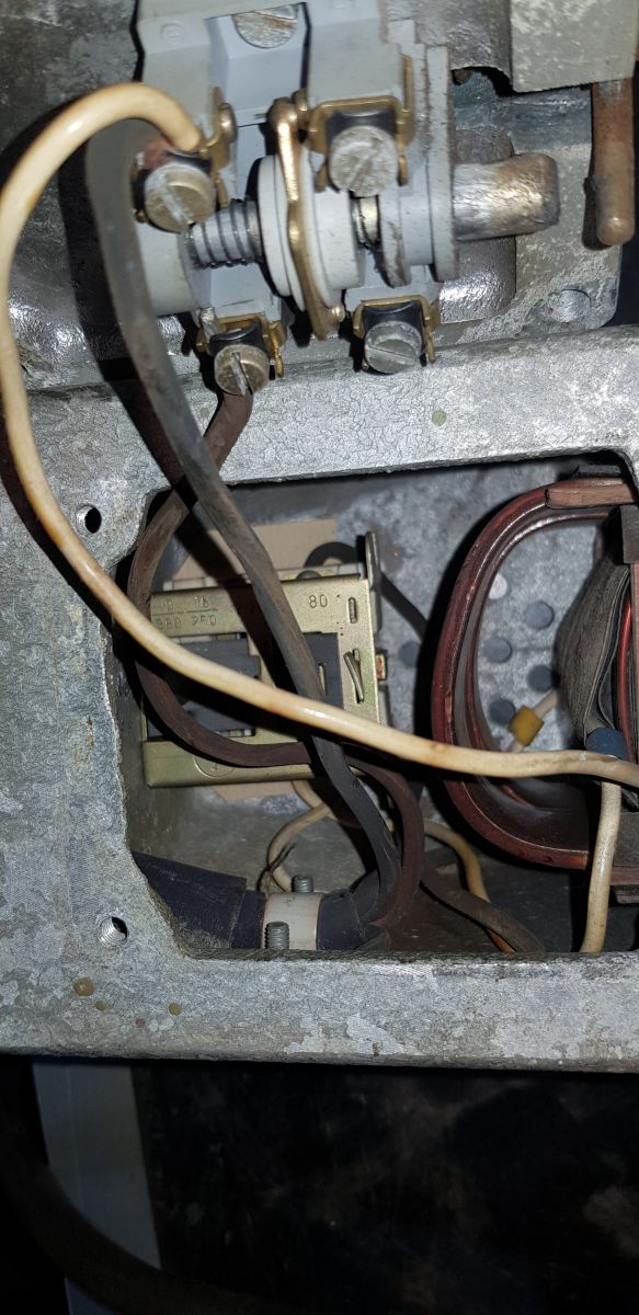

    Ok. Tylko teraz mi wychodzą 4 kable w starej wtyczce.

    @ocemar Czarna żyła kabla podłączona wraz z białym przewodem do wyłącznika ma zostać natychmiast odłączona ! Na tym styku ma być tylko biały przewód do transformatora. Czarnej żyły nie wykorzystujemy.

    Dziękuje za pomoc. Zgrzewarka uruchomiona. Musiałem jeszcze pobawić się z przełącznikiem sprawdzając ciągłość. Zmieniłem pozycje N I zaczęła gadać. Po 4 razach wywalało zabezpieczenie na rozdzielni. Miałem b16 dałem c20. Teraz ok.
