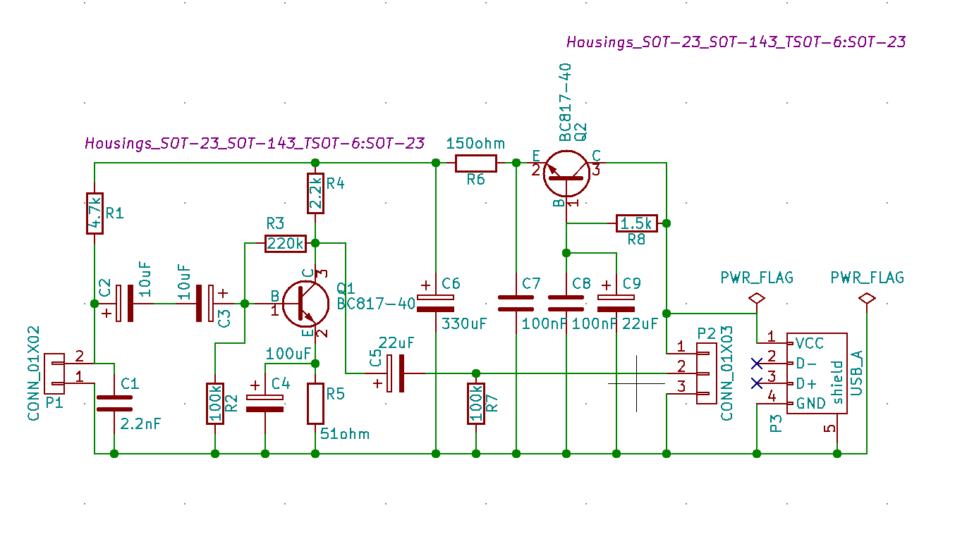

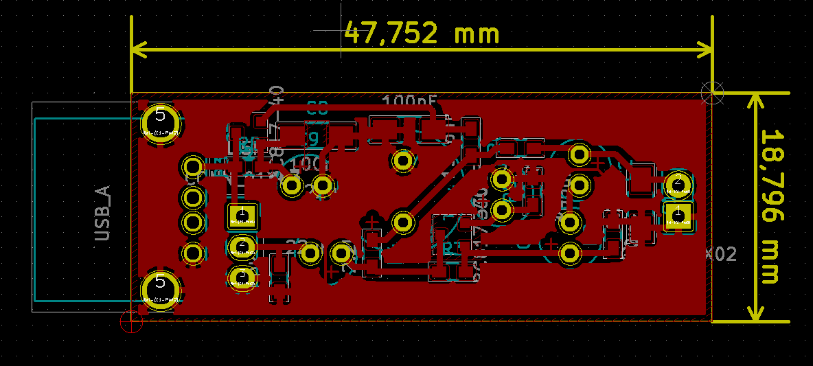

    Ja ze swojej strony mogę polecić poniższy układ który użytkuję od wielu lat:
    Jaki mały mikrofon o dużym zasięgu kupić do laptopa i na co zwrócić uwagę? Jaki mały mikrofon o dużym zasięgu kupić do laptopa i na co zwrócić uwagę?
    Działa rewelacyjnie i potrafi zbierać sygnał z bardzo dużych pomieszczeń.
    Dodatkowo posiada filtr który eliminuje śmieci z zasilania np z USB.
    Całość projektu jest zrobiona w kicadzie i udostępniona w moim repozytorium.
