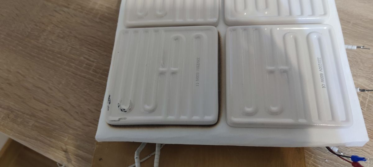

  • Cztery białe grzałki ceramiczne umieszczone na okrągłej podstawie z metalu i drewna

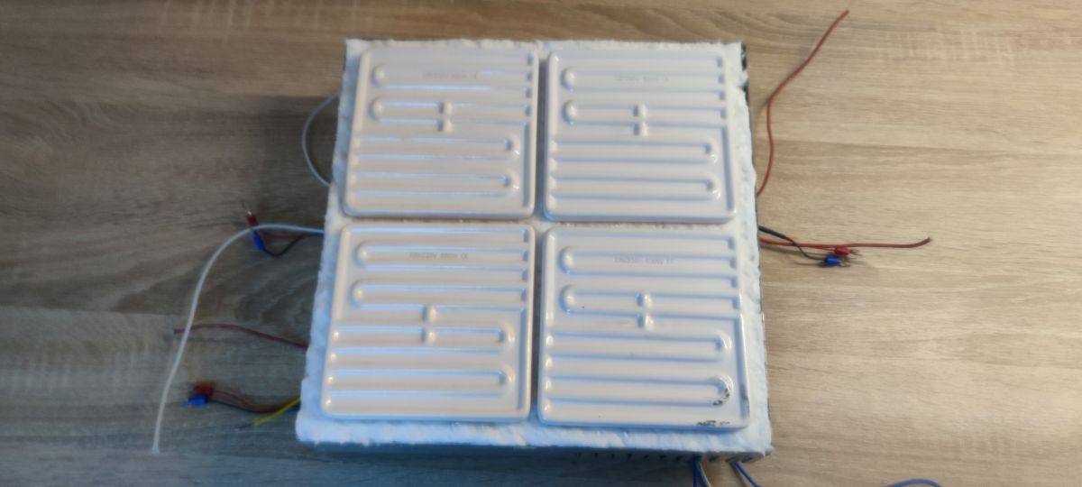

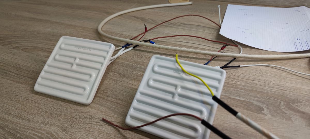

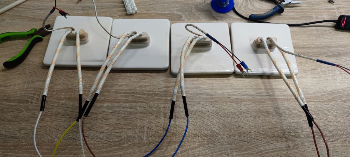

    Dziś w zasadzie przedstawiam początek projektu, którego w zasadzie nie miałem budować.
    Jest to próba stworzenia własnej stacji do lutowania BGA opartej o grzałki podgrzewacza Gordak 853.
    Skusiłem się na takie grzałki, ponieważ miały już w sobie termopary,
    są używane w komercyjnym podgrzewaczu oraz przy użyciu 4 sztuk mam obszar nieco ponad 24cm2
    co idealnie pasuje do płyt xbox-a 360 które zamierzam pomęczyć.

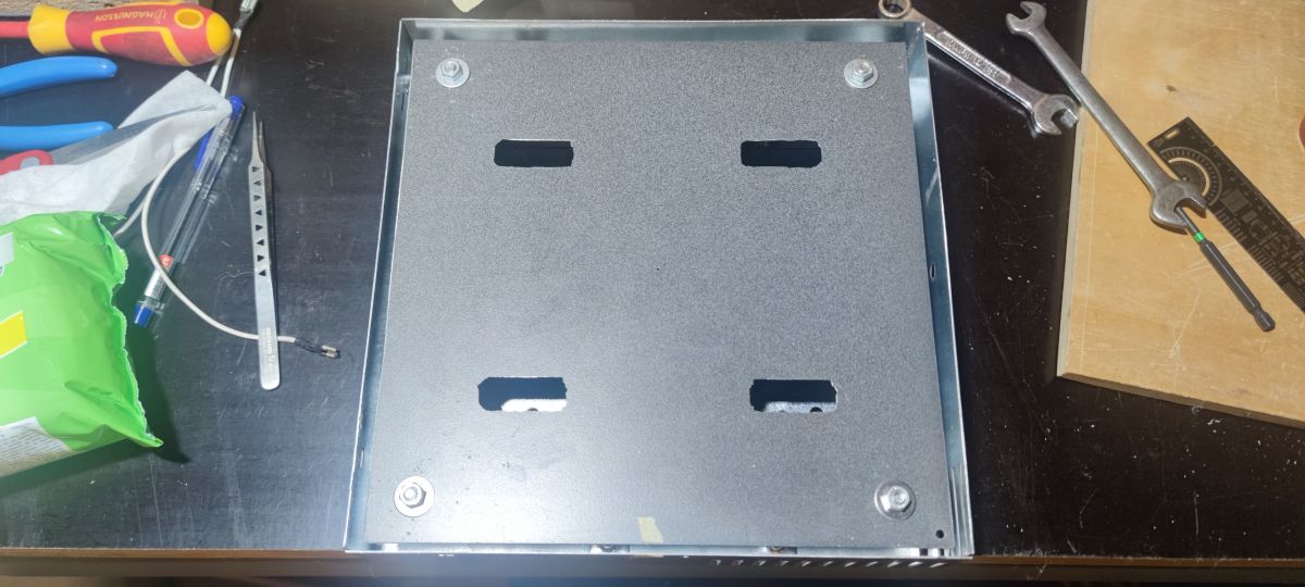

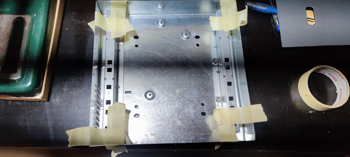

    Jestem na etapie budowy dolnego podgrzewacza i wyzwań z tym związanych.

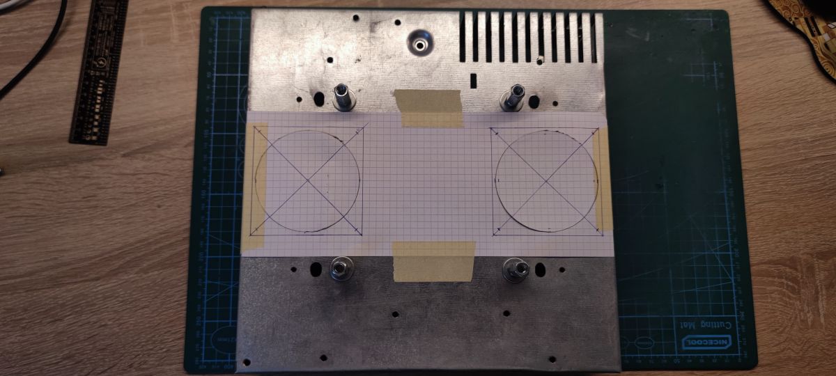

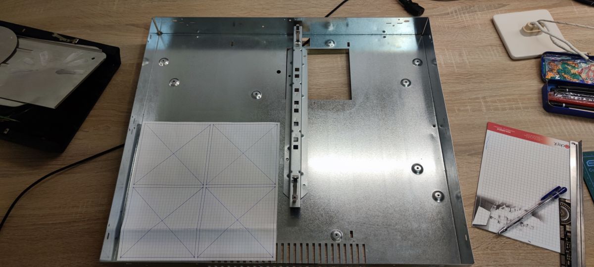

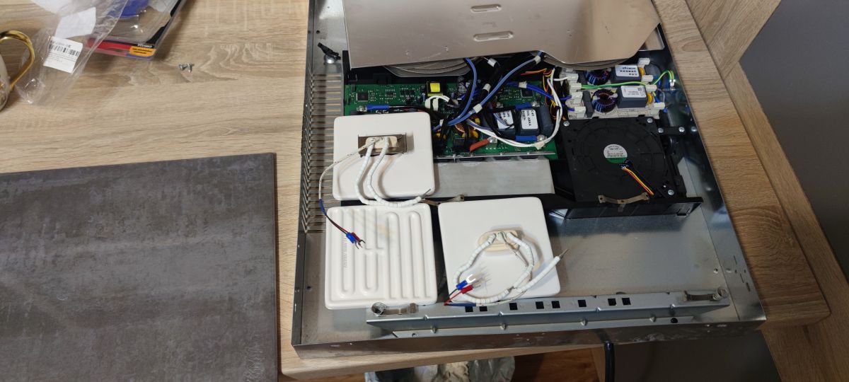

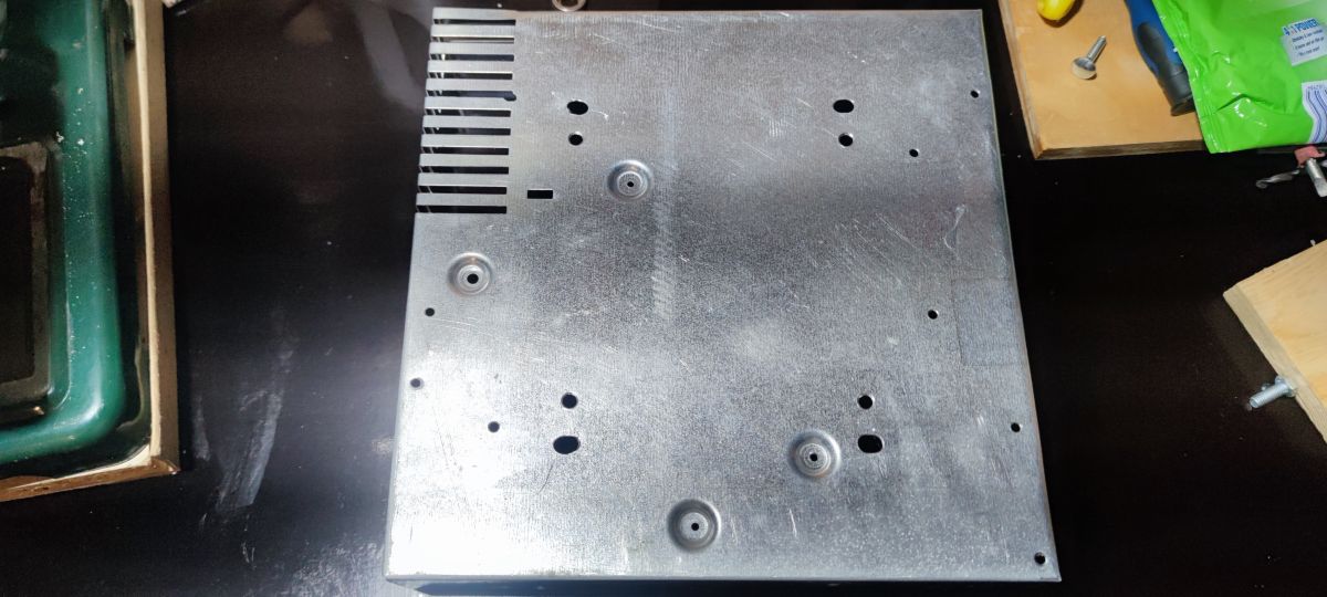

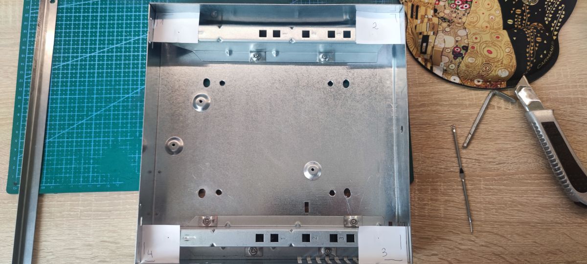

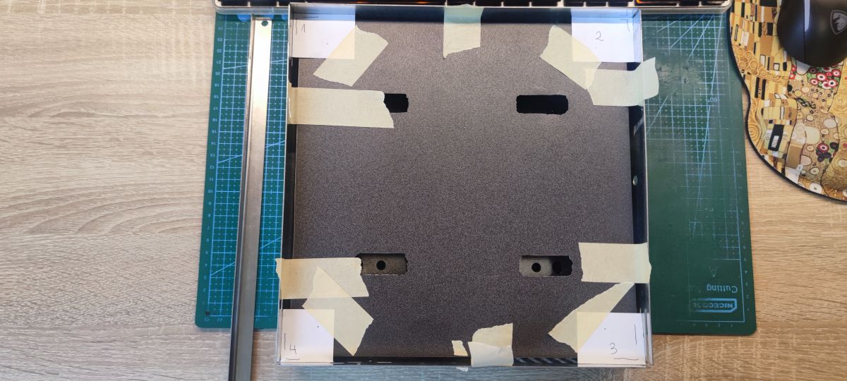

    Jako korpus na grzałki poświęciłem starą płytę indukcyjną, która miała upalone tranzystory IGBT.
    Widok wnętrza modyfikowanej płyty indukcyjnej z trzema grzałkami ceramicznymi Podgrzewacz z odsłoniętą cewką indukcyjną i miernikiem pokazującym 254°C Cztery ceramiczne grzałki z przewodami leżące na blacie roboczym

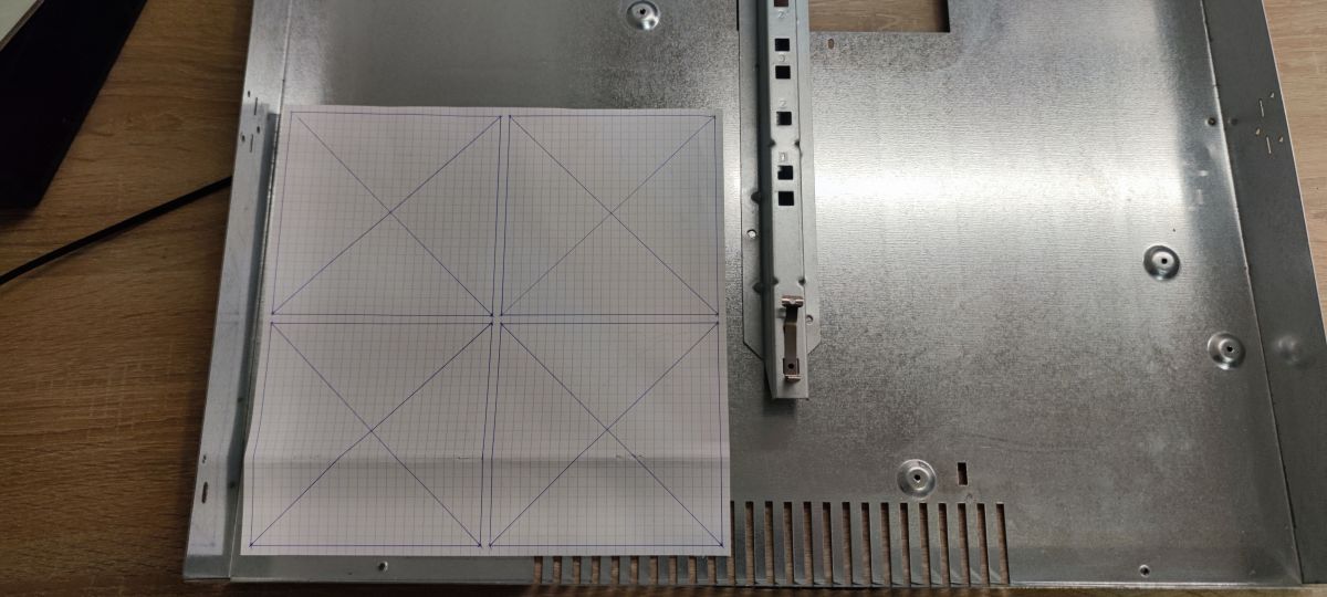

    Metalowa obudowa z naniesionym na papierze milimetrowym wzorem ułożenia grzałek Metalowa obudowa z przymocowanym arkuszem papieru milimetrowego oznaczającym miejsce montażu. Szablon z papieru milimetrowego z zamontowanymi prowadnicami metalowymi i oznaczeniami montażowymi

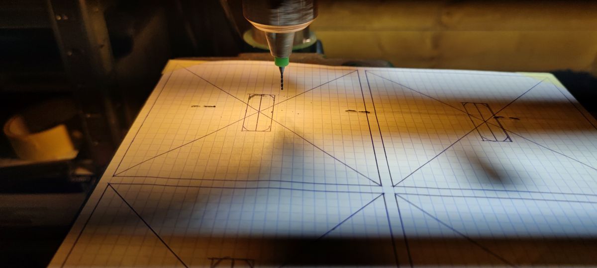

    Trochę cięcia, gięcia i masę wiercenia:
    Metalowa obudowa podgrzewacza z taśmą maskującą na rogach Metalowa płyta z wywierconymi otworami i otworami wentylacyjnymi z lewej strony Wiertło nad papierem milimetrowym z narysowanymi kształtami prostokątów i linii pomocniczych

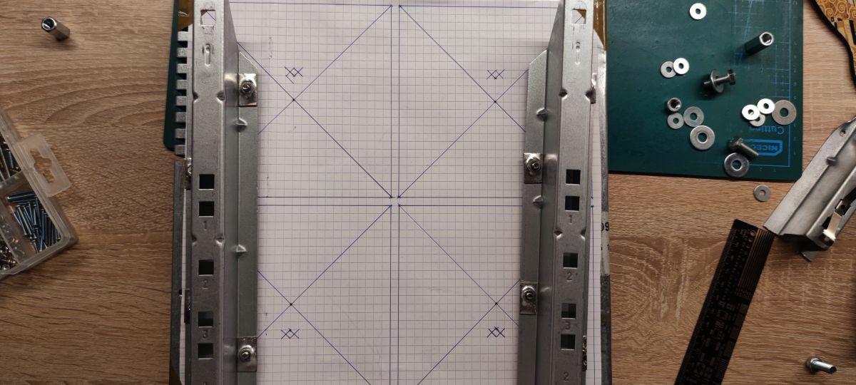

    Komora grzałek zaczęła już nabierać finalnego wyglądu:
    Metalowa obudowa z oznaczeniami papierowymi i elementami montażowymi wewnątrz Płyta metalowa z wycięciami i oznaczeniami, przyklejona taśmą papierową Metalowa obudowa z czterema prostokątnymi otworami i widocznymi śrubami montażowymi

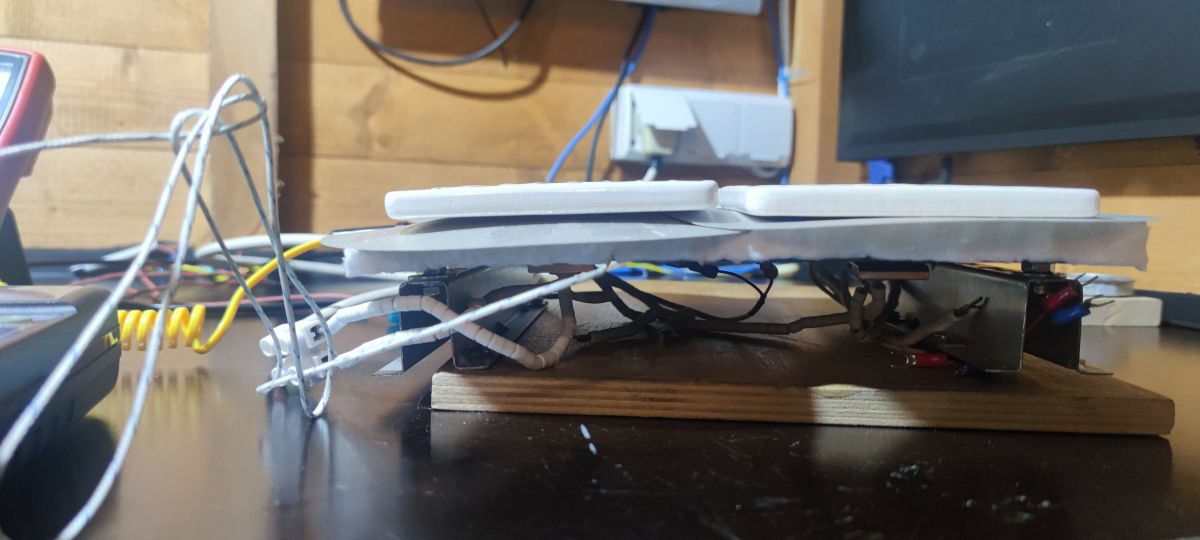

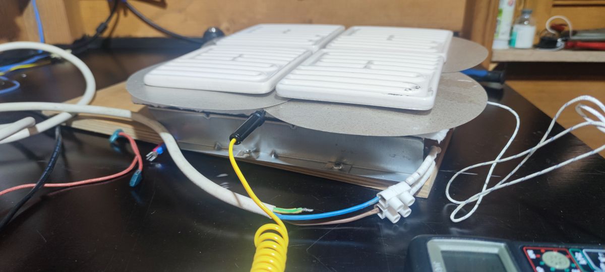

    Pora na montaż grzałek:

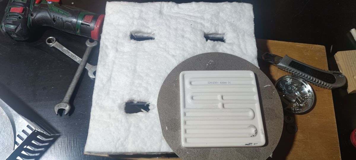

    Widok boczny metalowej komory grzałek z zamontowaną górną osłoną. Grzałka ceramiczna z oznaczeniem 220/230V 800W i mata izolacyjna z wycięciami Zbliżenie na konstrukcję dolnego podgrzewacza z czterema grzałkami i izolacją ceramiczną.

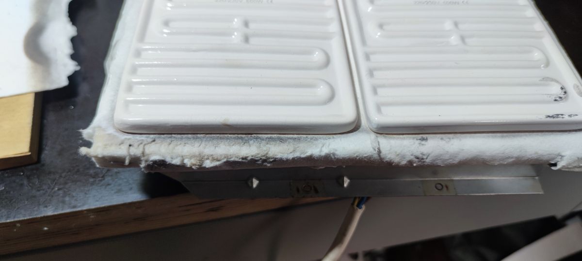

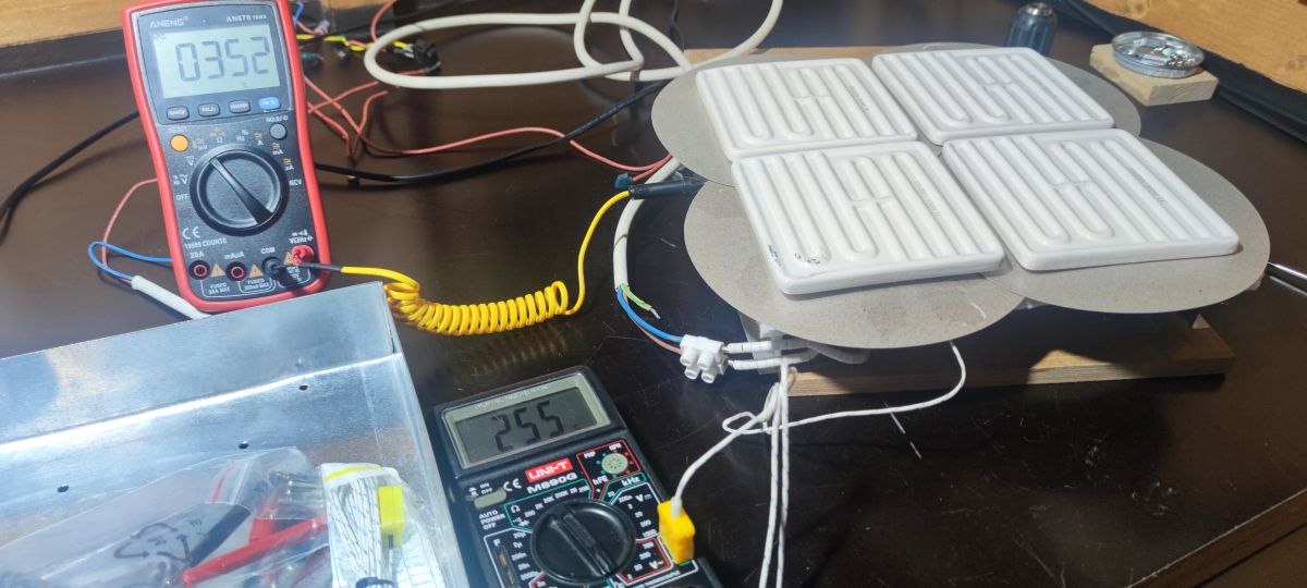

    Jak widać powyżej zdecydowałem się użyć jako izolatora ceramicznej maty żaroodpornej (13mm) oraz podkładów które były izolatorami cewek w płycie indukcyjnej.
    Robiłem też próbę z taśmą kaptonową, która przy włączeniu grzałki rozpłyneła się prawie natychmiast oraz ze srebrną folią kucheną,
    która co prawda wytrzymała parę minut, ale finalnie stopiła się integrując z jedną z grzałek.

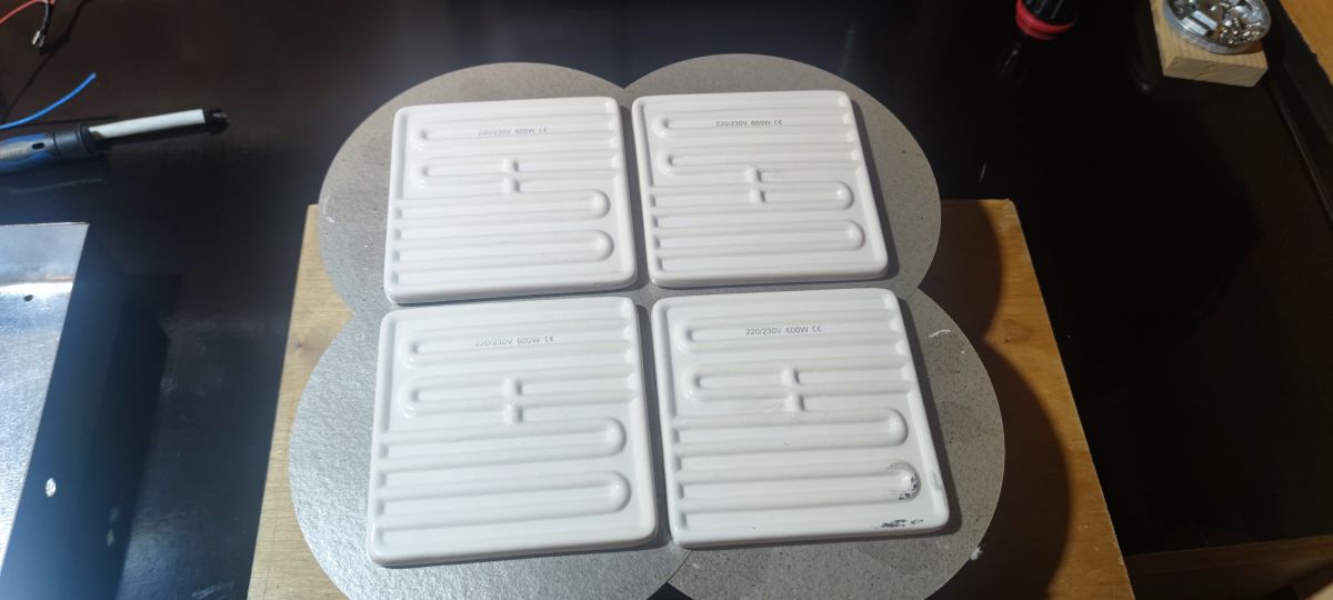

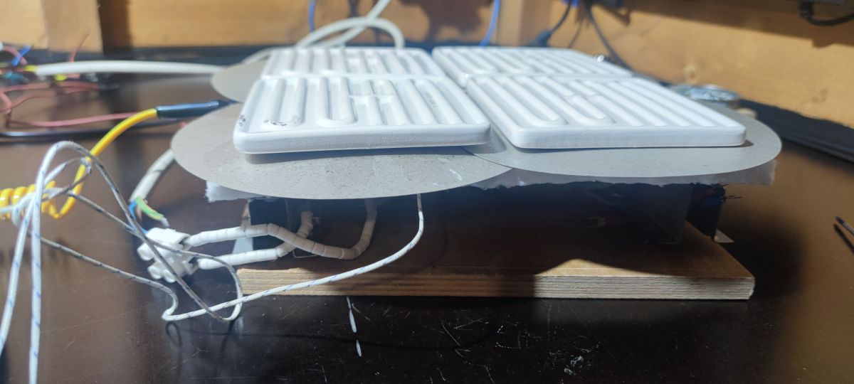

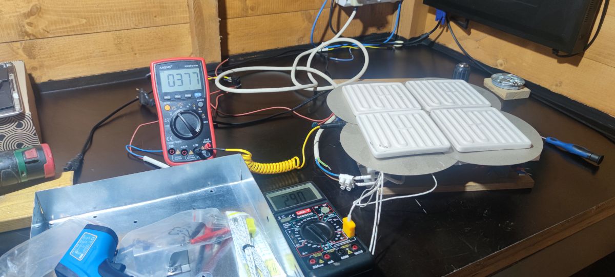

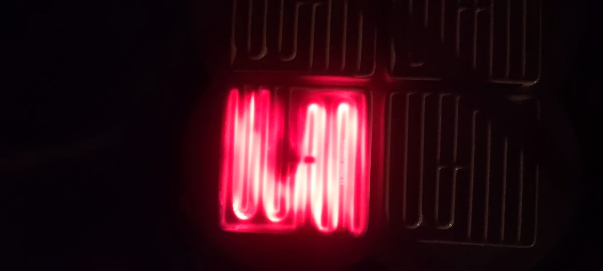

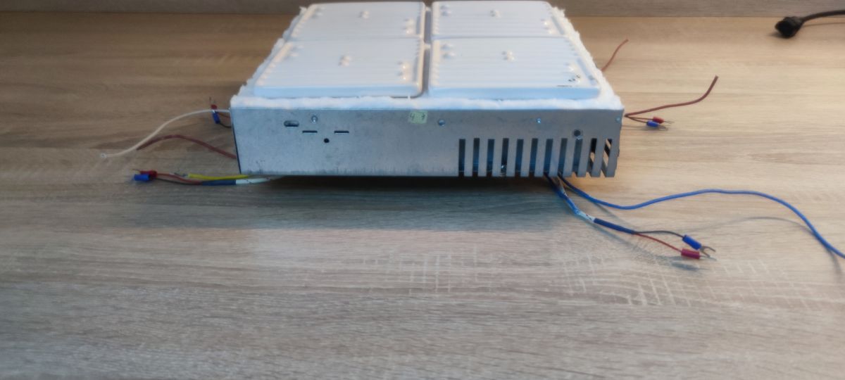

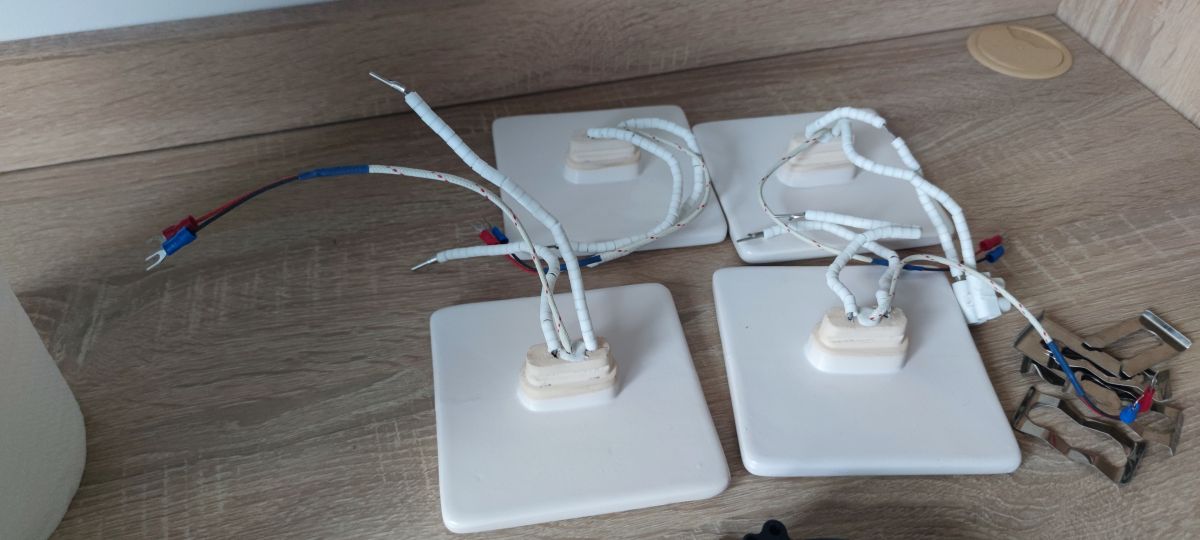

    Cztery ceramiczne grzałki zamontowane na metalowej podstawie z miernikami temperatury Cztery ceramiczne grzałki zamontowane na okrągłej podstawie z dwoma miernikami temperatury Cztery białe ceramiczne grzałki zamontowane na metalowym korpusie z widocznymi przewodami

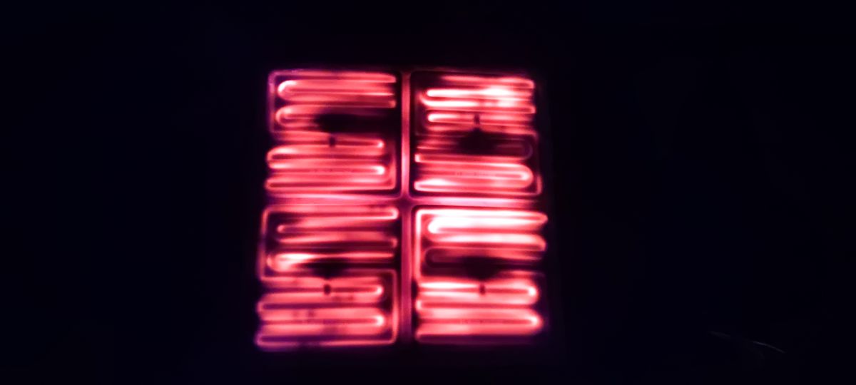

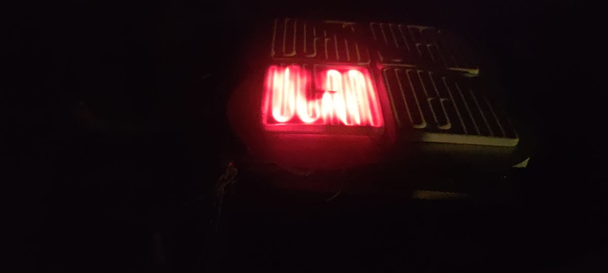

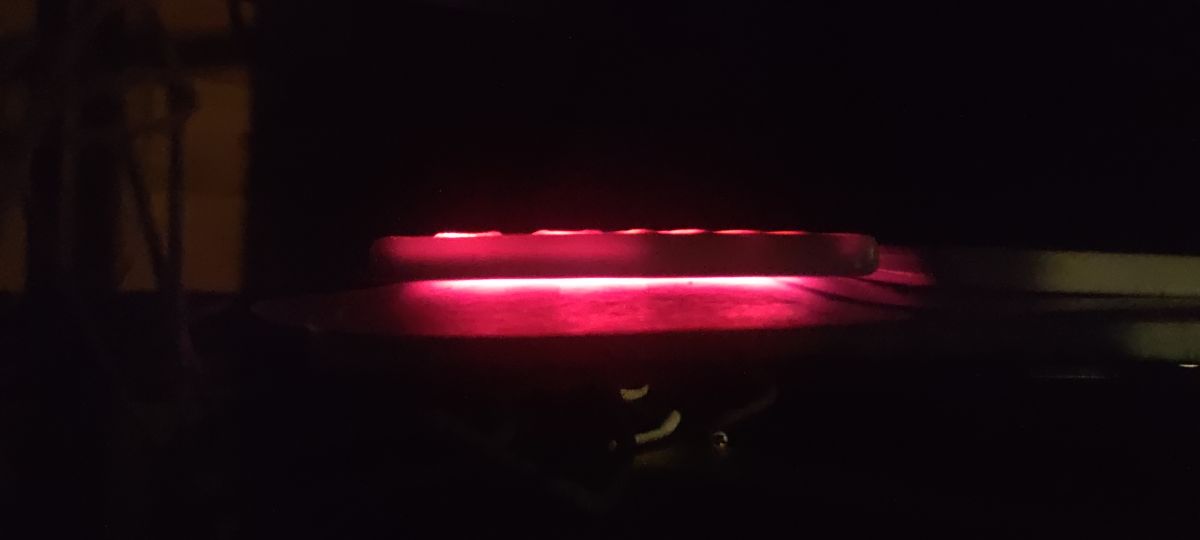

    Gołym okiem tego nie widać, ale telefon bardzo ładnie wychwycił niedoskonałości grzałki:
    Podgrzewacz Gordak 853 z widoczną jedną żarzącą się na czerwono grzałką Podświetlone na czerwono grzałki w ciemnym otoczeniu widziane z boku Podświetlona na czerwono grzałka w ciemnym otoczeniu, obok trzy inne nieaktywne jednostki

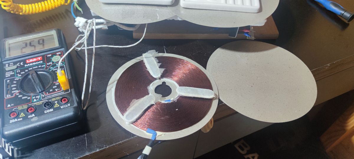

    Kolejny problem to niestety deformacja podkładki mikowej.
    Jak widać wybrzuszyło ją strasznie i stała się sztywna:

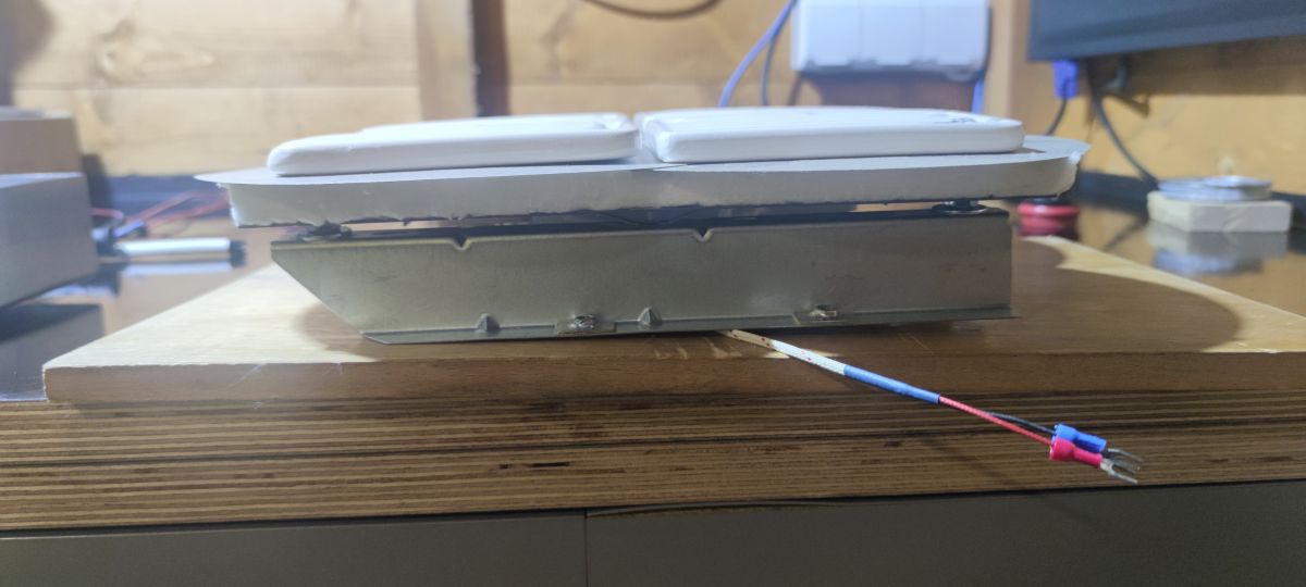

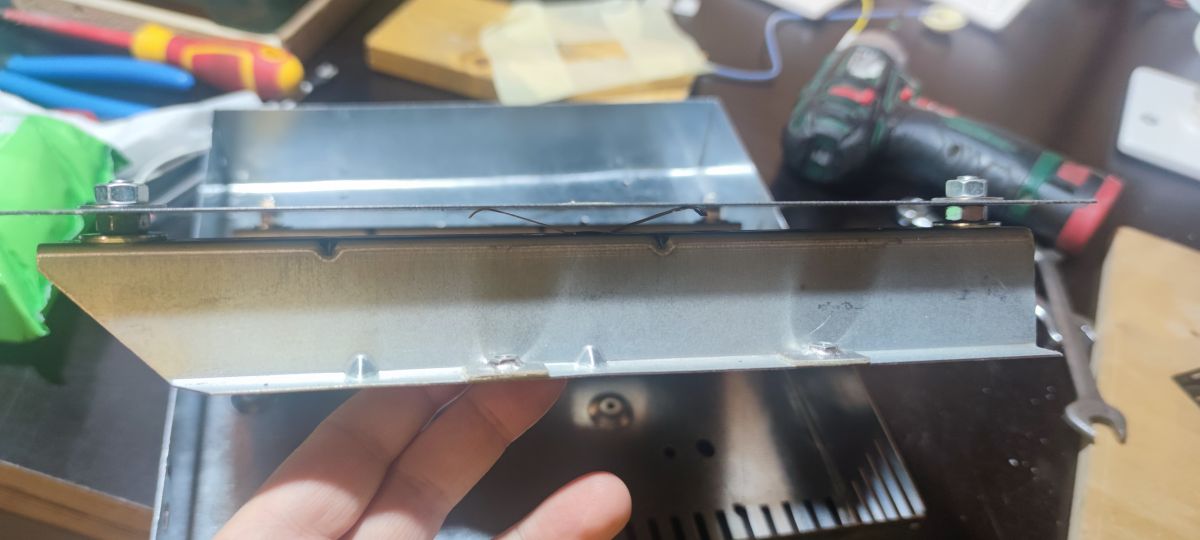

    Widok boczny podgrzewacza BGA z grzałkami, matą ceramiczną i termoparą Widok boczny prototypu podgrzewacza BGA z czterema grzałkami ceramicznymi Widok boczny prototypu podgrzewacza BGA z grzałkami na ceramicznej macie
    W chwili obecnej zastanawiam się czy pozostawić podkładki mikowe lub wyciąć obszar ze środka, wówczas mata będzie miała bezpośredni styk z grzałkami.
    Pierwotna idea z tymi podkładkami była taka aby ograniczyć wydostawanie się ewentualnego pyłu z maty ceramicznej, bo zapewne nie jest to czymś czym człowiek powinien oddychać.
    Kolejną sprawą do przemyślenia jest to czy pozostawiać prowadnice które trzymają blachę od promienników na podkładkach i starać się generalnie odizolować środek,
    czy też może lepiej aby przykręcić je do dolnej blachy umożliwiając szybsze oddanie ciepła, nie tylko przez emisję ale i przewodnictwo.
    Termopara pomiędzy matą a pierwszą blachą po ok 20m wskazywała już prawie 300*C, więc zastanawiam się też czy aby nie wdmuchiwać powietrza do środka komory.
    Jeżeli bym zastosował jeden wiatraczek od dołu np w rogu to nie wiem czy czasem nie doprowadzę do rozbieżności w grzaniu pomiędzy grzałkami.
    Widzę też, że potencjalnym problemem może być bezwładność układu bo dość długo się studzi i może byś konieczny wymuszony nadmuch w ostatecznej fazie działania profilu.
    To tyle na chwilę obecną, jeżeli macie jakieś przemyślenia odnośnie budowy to będę wdzięczny za sugestie które pomogą uniknąć potencjalnych problemów.

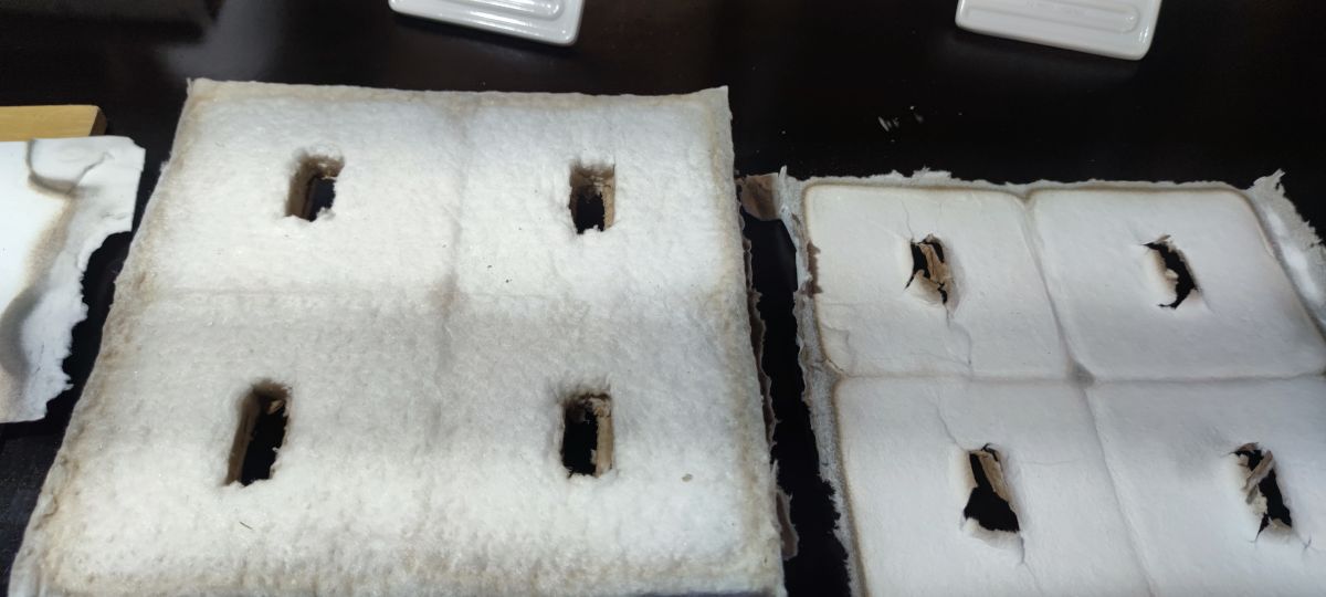

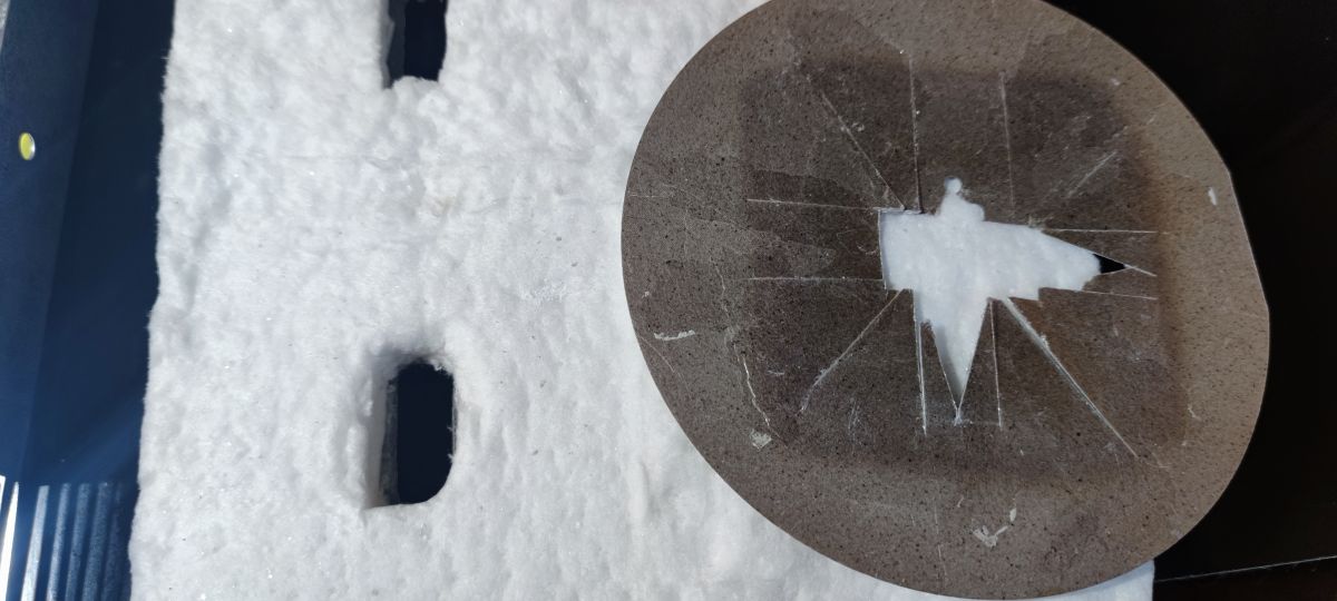

    Tak wygląda podkładka po wczorajszym wygrzewaniu:
    Okrągła podkładka z nacięciami na białej macie żaroodpornej po wygrzewaniu
    Wykonanie nacięć pomogło niego przy naprężeniach, ale widzę, że nawet płaski pasek potrafi zapracować.
    Testowałem też opcje z grzałką i samą matą i po 10 minutach mata nie wydaje się aby była wrażliwa w jakikolwiek sposób.
    Widzę też że są w sprzedaży tkaniny ceramiczne żaroodporne i podejrzewam, że też mogły by zdać tutaj egzamin.

    Od góry planuje dać grzałkę 450W o wymiarach 8x8cm.

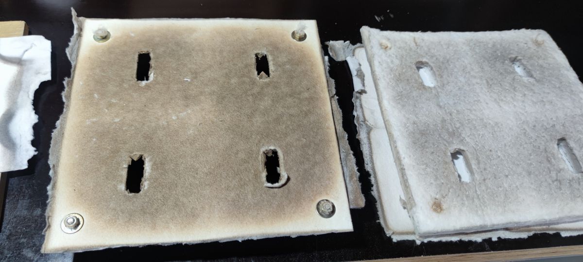

    Oczywiście będzie to kolejny krok, póki co dałem papier ceramiczny pomiędzy watę a grzałkę.

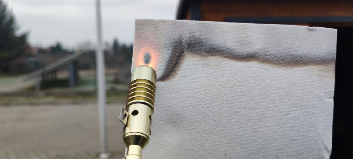

    Po chwili pracy zrobił się prawie czarny i same zapachy też do przyjemnych nie należą.
    Zastanawiam się czy to normalny efekt prażenia i wypalania dodatków organicznych,
    czy też efekt przekroczenia dopuszczalnej temperatury pracy.
    Cztery ceramiczne grzałki, jedna z nich z widocznymi śladami przypalenia na powierzchni.
    Edit.

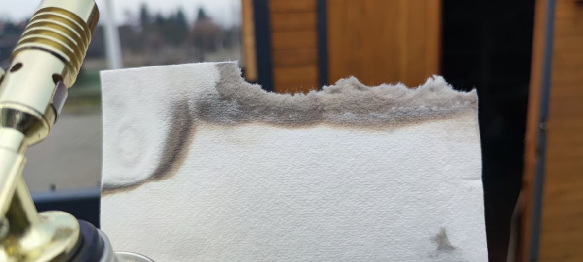

    Zrobiłem parę testów i sam sobie odpowiedziałem na zadane pytanie.
    Papier ceramiczny staje się czarno brązowy gdy nie jest w pełni wyżarzony:
    Poniżej widać jak staje się ponownie biały podczas działania palnika:
    Palnik gazowy ogrzewający biały papier ceramiczny, który czernieje pod wpływem ciepła Papier ceramiczny z ciemnymi przypaleniami trzymany obok dyszy palnika Kwadratowy zestaw czterech ceramicznych grzałek na podłożu z papieru ceramicznego
    Niestety sam proces wypalania powoduje, że sam papier staje się bardzo delikatny, wręcz samo silniejsze dmuchnięcie jest w stanie zniszczyć jego strukturę:
    Płytka grzewcza z białym izolatorem ceramicznym i śladami przebarwień Spalone i świeże warstwy papieru ceramicznego z widocznymi otworami montażowymi Dwie płyty ceramiczne z wypalonymi otworami od działania wysokiej temperatury

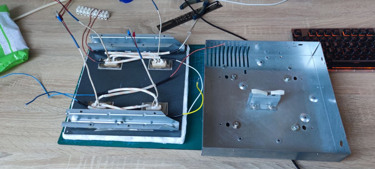

    Edit2:

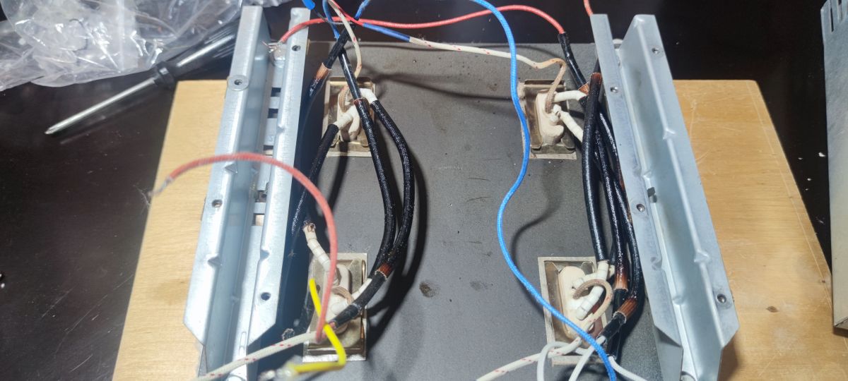

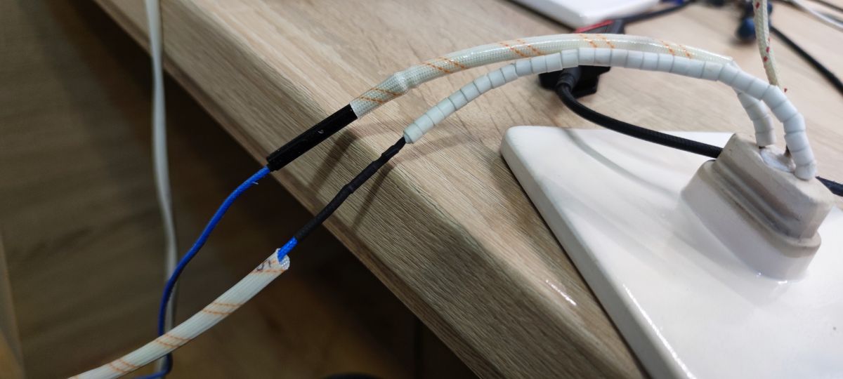

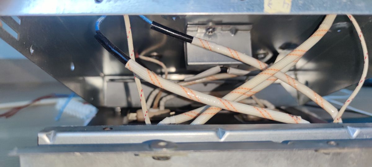

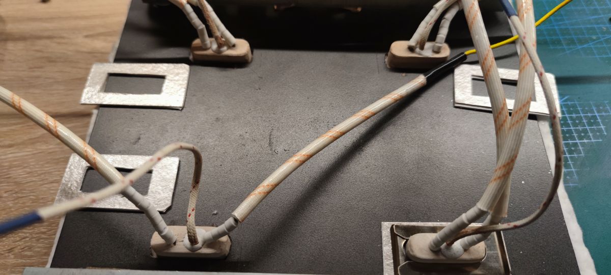

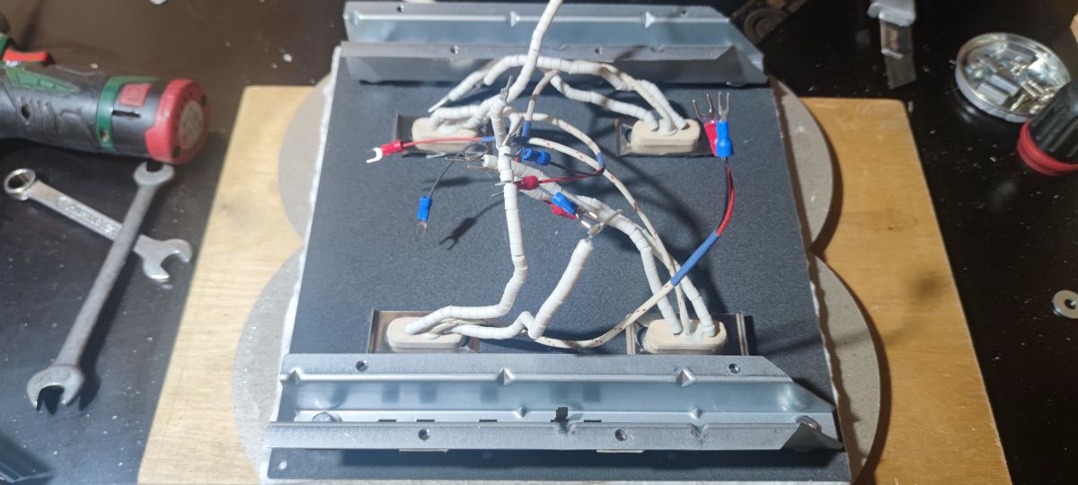

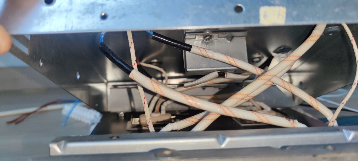

    Przedłużyłem przewody zaciskając tulejki, na to poszła koszulka termo oraz dwa rodzaje osłony w postaci rurek odpornych na wysokie temperatury.
    Czarna jest dodatkowo silikonowana więc powinna być odporniejsza na przecieranie.
    Same przewody były pozyskane kiedyś z kuchenki mikrofalowej, więc też posiadają już swoją ochronę przed temperaturami.
    Dwa ceramiczne moduły grzewcze z podłączonymi przewodami na blacie Przewody wysokotemperaturowe z osłoną silikonową i ceramiczną na biurku Moduły grzewcze z przewodami na ceramicznych płytkach ustawione na stole
    Wyciąłem nowy kawałek maty ceramicznej, a sam papier i mike dałem tylko jako izolacje pod zaczepy grzałek:
    Moduł grzewczy z osłoniętymi przewodami i izolacją ceramiczną Złożony moduł grzewczy z podłączonymi przewodami na stole warsztatowym Moduł grzewczy z odkrytą instalacją elektryczną i metalową obudową
    Aby ograniczyć naprężenia, przewody zasilające w środku umieściłem na mijankę, natomiast od czujników idą na wprost otworów:
    Wnętrze metalowej obudowy modułu grzewczego z widocznymi przewodami i grzałkami Wnętrze metalowej obudowy z zamontowanymi przewodami i grzałką Wnętrze metalowej obudowy z termicznie izolowanymi przewodami
    A tak się prezentuje gotowy moduł grzewczy już po skręceniu:

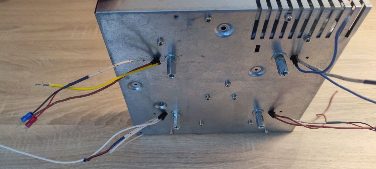

    Spód metalowej obudowy z wystającymi przewodami i tulejkami dystansowymi Moduł grzewczy z metalową obudową i wystającymi przewodami z każdej strony Kwadratowy moduł grzewczy z czterema białymi płytkami ceramicznymi

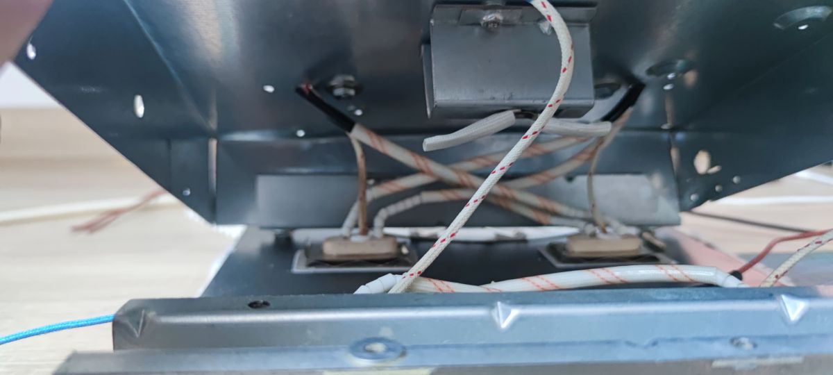

    Edit3:

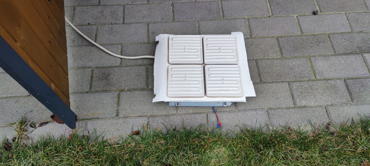

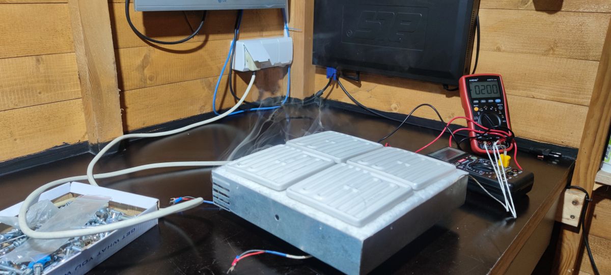

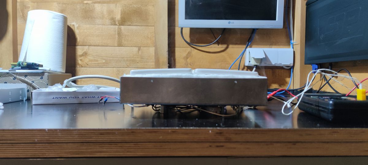

    Kolejne odpalenie, niestety widać jak środek się odkształca ku górze, oraz masa dymu przy okazji.
    ciekawe czy tylko z podkładek papierowych czy też z otulin przewodów. Przy okazji widać jak działają pozostałe grzałki:
    Moduł grzewczy z czterema ceramicznymi grzałkami emitującymi dym podczas testu Moduł grzewczy z matą ceramiczną na stole warsztatowym, widok z boku Cztery rozżarzone grzałki w metalowej obudowie na ciemnym tle
    Na deser filmik:
    Dodam na zakończenie, że po 11 minutach pracy obudowa zewnętrzna była już nie do dotknięcia, więc nie wiem czy taka konstrukcja ma sens istnienia i czy brnąć w temat dalej.

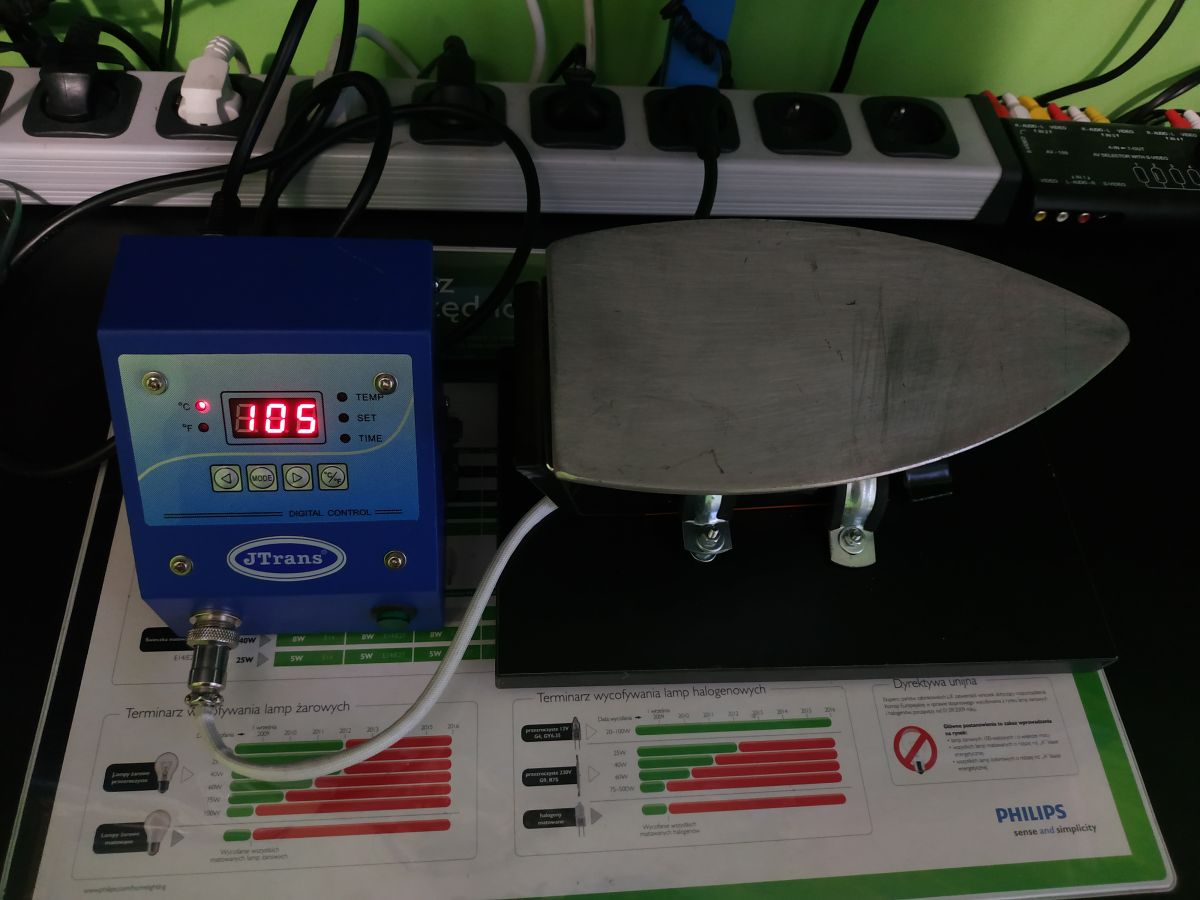

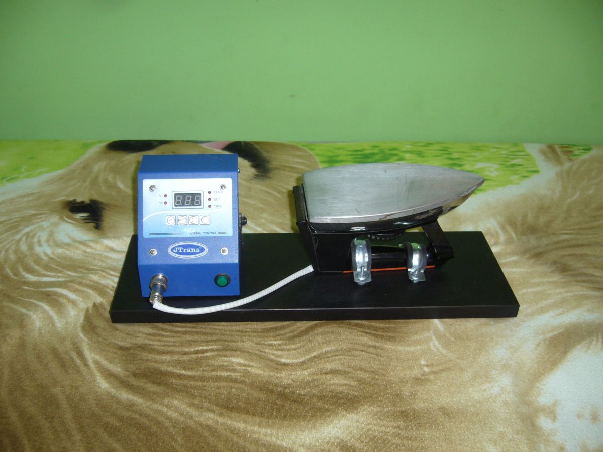

    Witajcie mój podgrzewacz na szybko stworzony z żelazka i takiego chińskiego sterownika od maszyny do prasowania na koszulkach.
    Podgrzewacz złożony z żelazka i sterownika do maszyn termotransferowych.
    Podgrzewacz DIY z żelazka i sterownika JTrans ustawiony na 105°C
    Mocowanie na PCB dorobiłem takie aluminiowe nad żelazkiem, dosyć stabilnie to działa duża bezwładność cieplna. Od góry hotem z odpowiednią końcówką.
    Może nie jest to idealne rozwiązanie za to tanie i się sprawdza.
    Pozdrawiam....

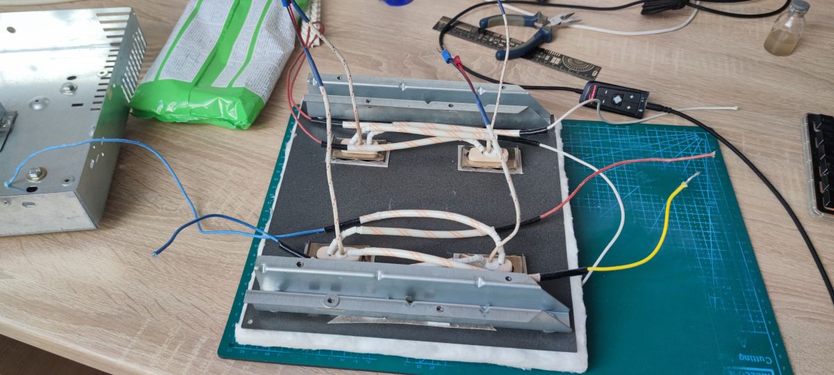

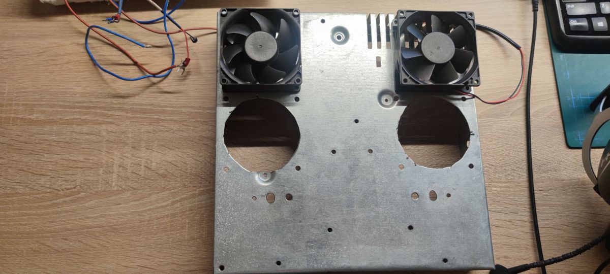

    Podgrzewacz rozebrałem, widać jak osłony wyprowadzeń grzałek się zwęgliły.
    Zapewne to z nich szedł ten dym.
    Finalnie się ich pozbyłem oraz wykonałem dwa otwory na wiatraki 8cm:
    Rozebrany podgrzewacz z przewodami i czterema ceramicznymi gniazdami na płycie Metalowa obudowa na macie do cięcia z kartką w kratkę i szkicami dwóch otworów wentylatorów Metalowa płyta z dwoma wentylatorami 80 mm i dwoma dużymi okrągłymi otworami na blacie

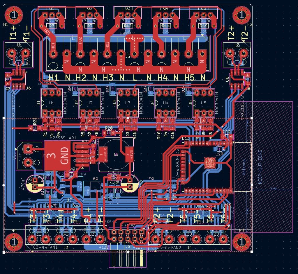

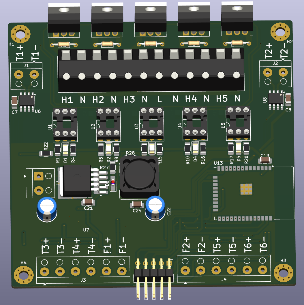

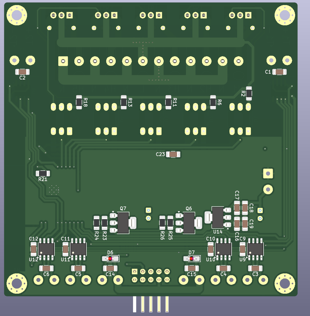

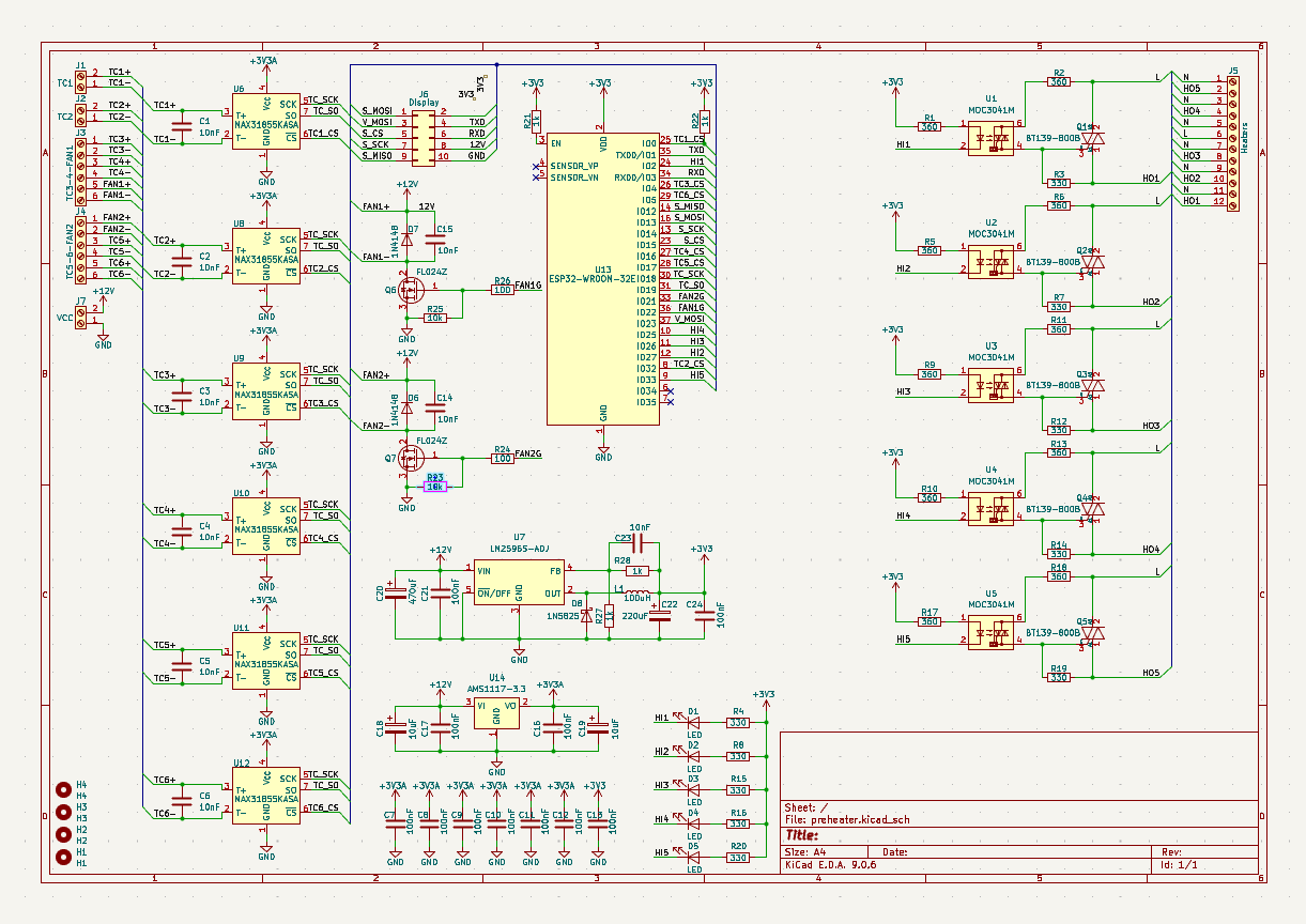

    Dodatkowo pomału powstaje projekt sterownika:
    Zrzut ekranu projektu PCB: czerwone ścieżki, niebieskie pola masy i opisy złącz na ciemnym tleRender 3D płytki PCB sterownika z elementami SMD, złączami śrubowymi i opisami H1–H5 oraz T1–T6. Widok z góry projektu płytki PCB z opisanymi elementami SMD i otworami montażowymi
    Zrzut ekranu schematu elektronicznego w KiCad z modułem ESP32, optotriakami i złączami.
