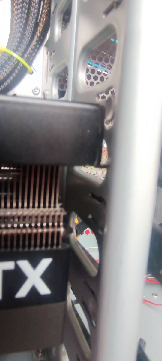

    Pierwsze co mi się rzuciło w oczy, to to jak wielkie to jest bydle i nie było szans aby zmieściła się ona do mojej starej obudowy.
    Los sprawił jednak, że w tym samy okresie otrzymałem inną obudowę od dobrego znajomego, do której ona wchodziła, ale praktycznie na styk.
    Wykorzystałem ten stan rzeczy i samą końcówkę karty oparłem o wywiniętym kawałek blachy, która była częścią ścianki bocznej zatok od dysków twardych, co widać poniżej:
    Karta graficzna zamontowana w komputerze z niepasującą obudową.

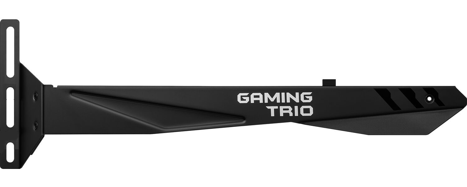

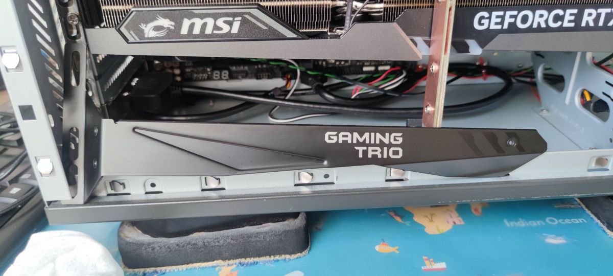

    W zestawie otrzymałem też taki wspornik, jednak po szybkim teście stwierdziłem, że nie nadaje się to do niczego i szkoda tej blachy z której to zostało wykonane:
    Karta graficzna MSI z zamontowanym wspornikiem Gaming Trio w obudowie komputera.

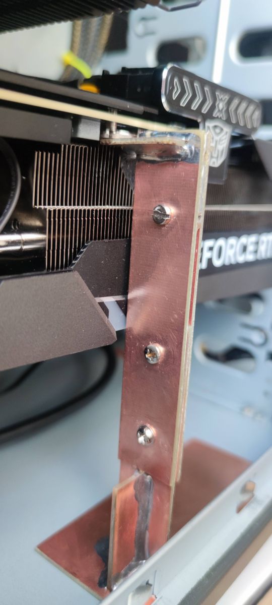

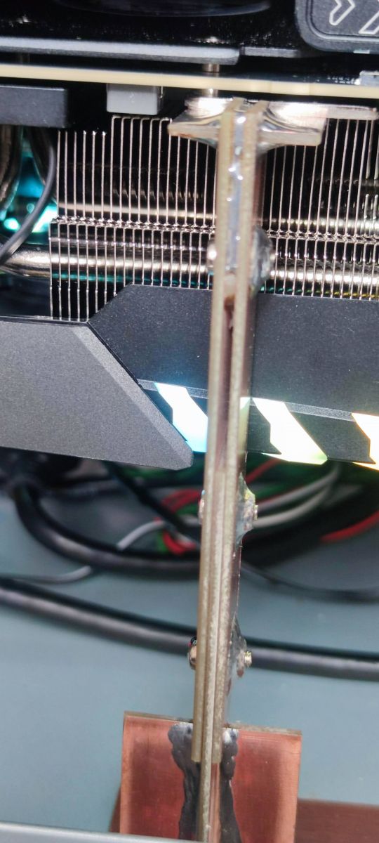

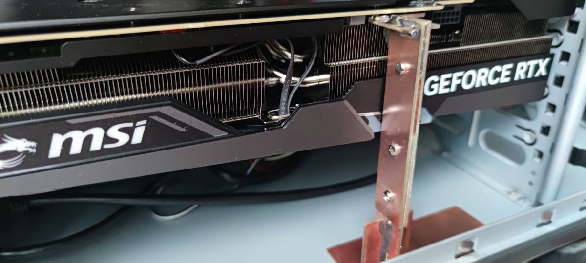

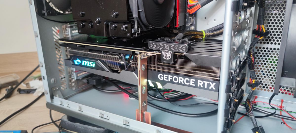

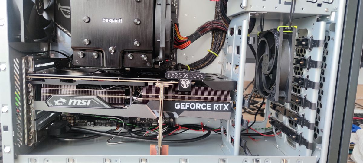

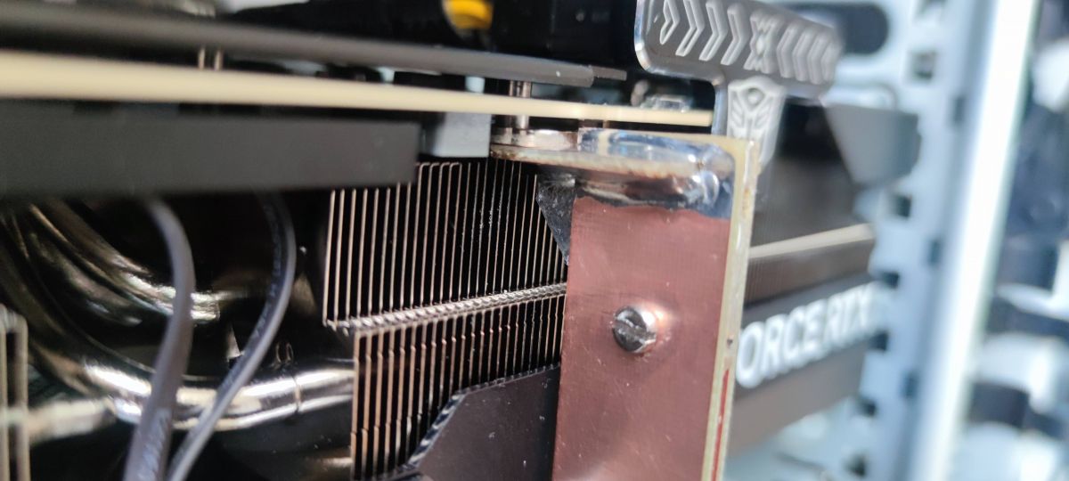

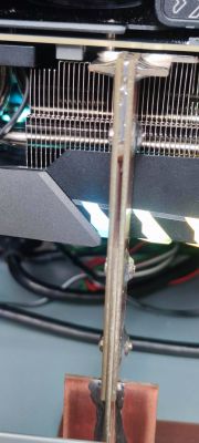

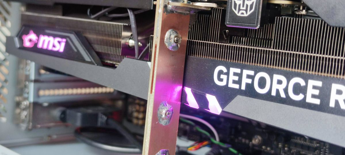

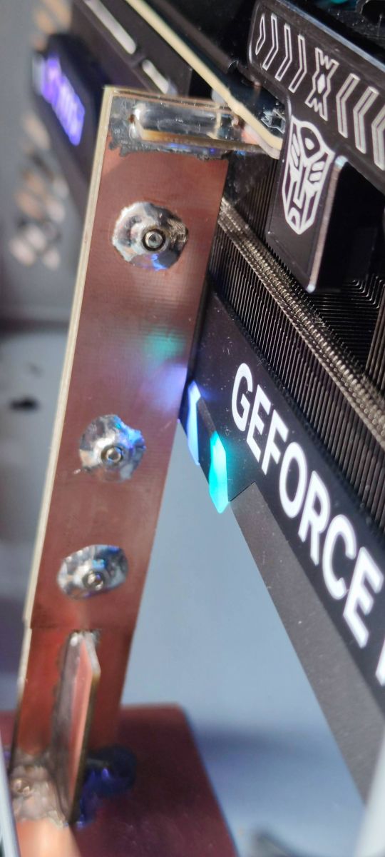

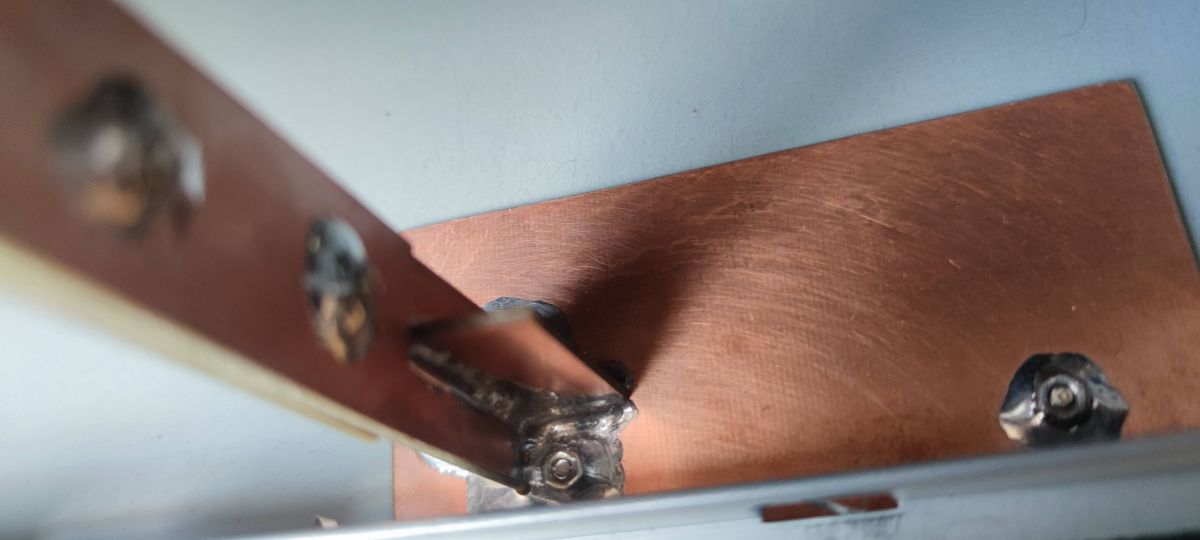

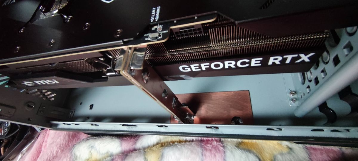

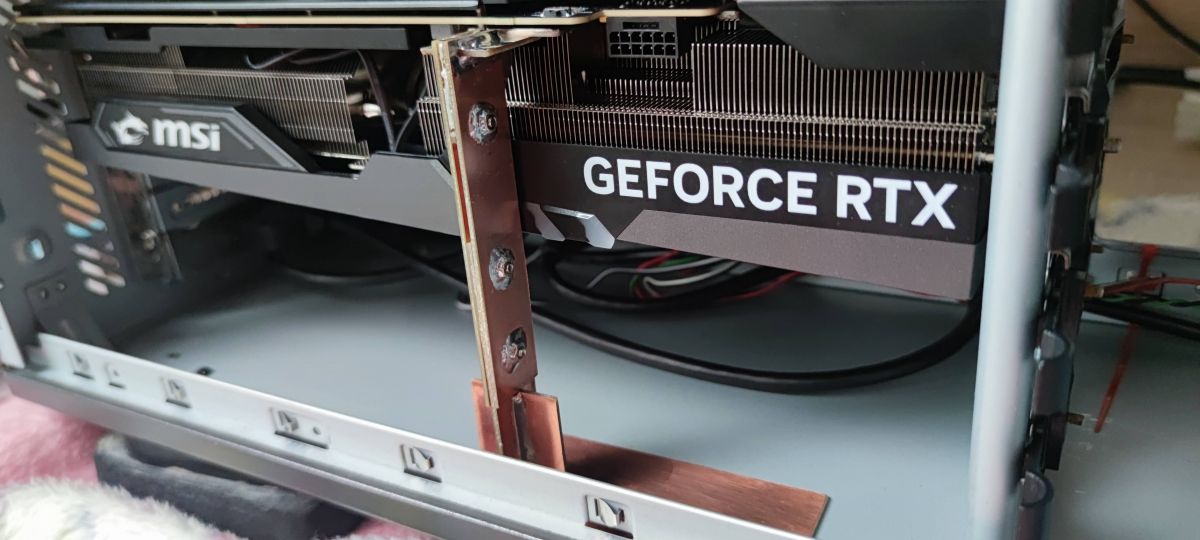

    Tak oto narodził się pomysł wykonania własnego wspornika z kilku kawałków laminatu. Niestety nie mam zdjęć z jego tworzenia, ponieważ nie miałem zamiarów jego publikacji, ale ostatecznie zmieniłem zdanie i coś tam udokumentowałem.
    Wspornik elegancko wspiera środkową część karty pod mocowaniem radiatora.
    Celowo zrobiłem go z dwóch części, aby można było go wyregulować na lekki wcisk, tak by karta nie wisiała w powietrzu. Oto kilka zdjęć:
    Karta graficzna MSI z własnoręcznie wykonanym wspornikiem w obudowie komputera. Wnętrze komputera z kartą graficzną MSI GeForce RTX zamocowaną przy użyciu własnoręcznie wykonanego wspornika. Wnętrze komputera z zamontowaną kartą graficzną MSI GeForce RTX 4080 wspartą własnoręcznie wykonanym wspornikiem.
    Karta graficzna MSI GeForce RTX zamontowana w komputerze z własnoręcznie wykonanym wspornikiem. Zbliżenie na niestandardowy wspornik karty graficznej wykonany z laminatu w obudowie komputera. Samodzielnie wykonany wspornik z laminatu wspierający kartę graficzną.
    Zbliżenie na kartę graficzną MSI RTX 4080 z niestandardowym wspornikiem z laminatu.
    Samodzielny wspornik karty graficznej wykonany z laminatu. Samodzielnie wykonany wspornik karty graficznej MSI 4080 Super z laminatu w komputerze. Zbliżenie na tylną część karty graficznej zamontowanej w obudowie komputera, wspartą o metalowy element. Zbliżenie na własnoręcznie wykonany wspornik podtrzymujący kartę graficzną w obudowie komputera.

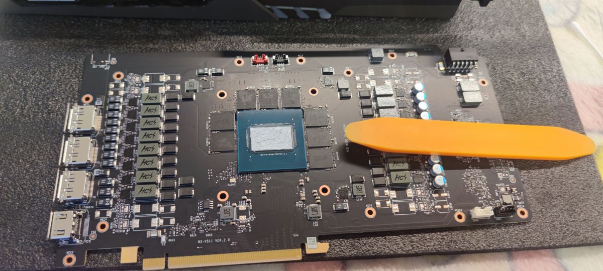

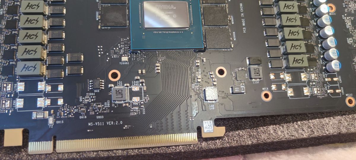

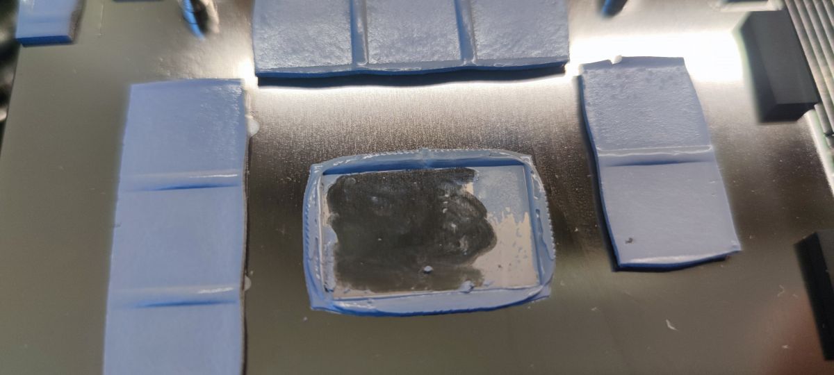

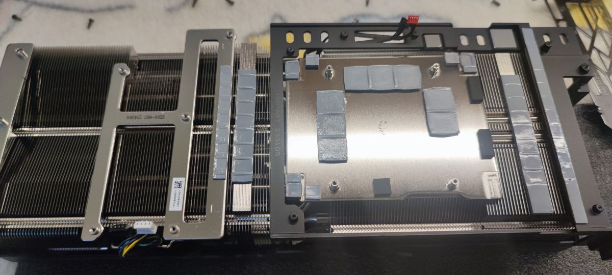

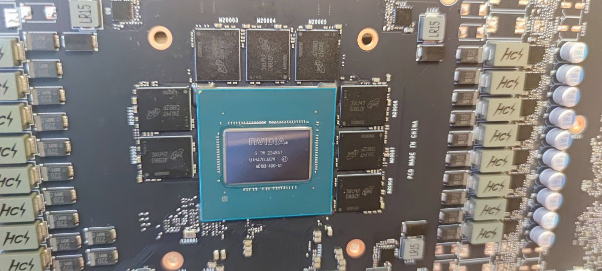

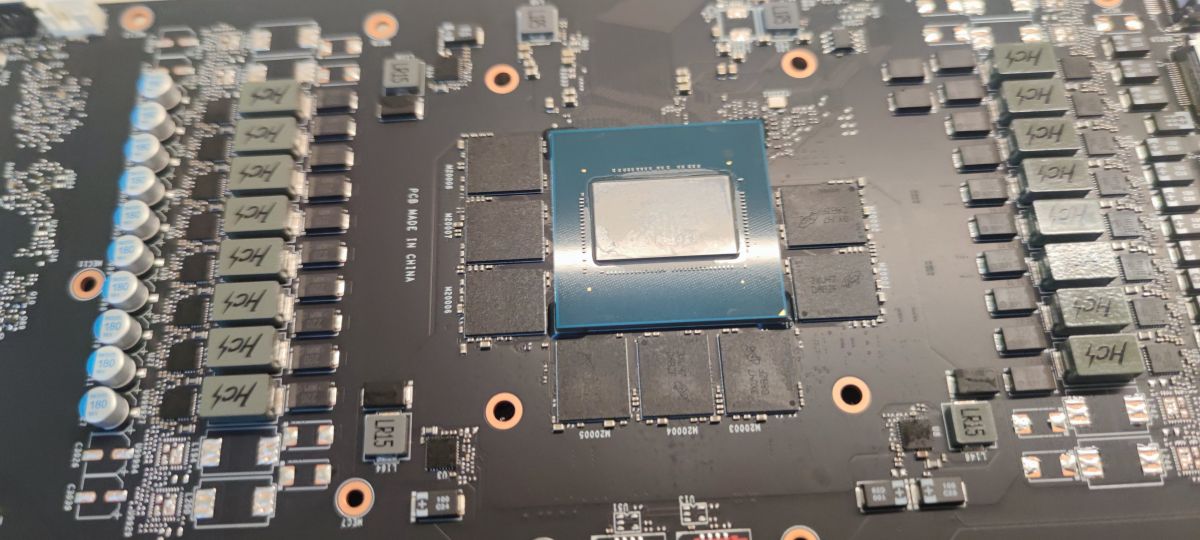

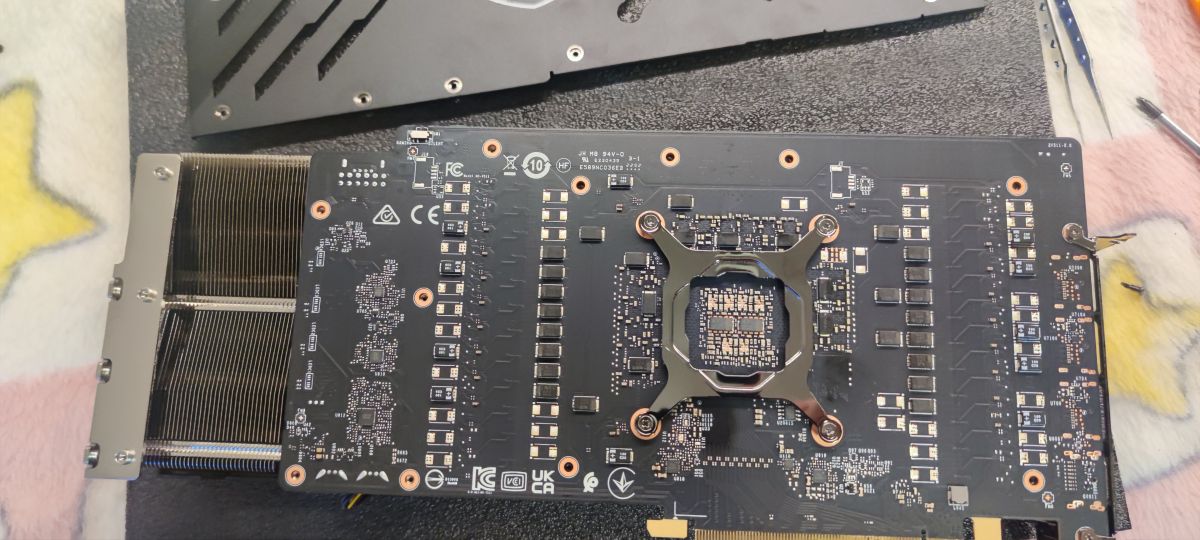

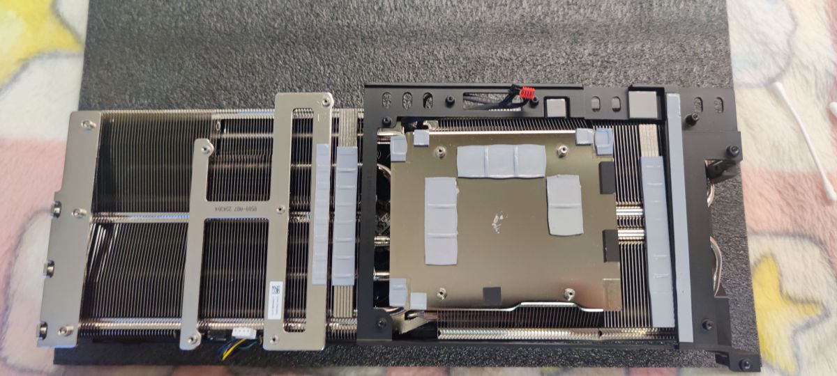

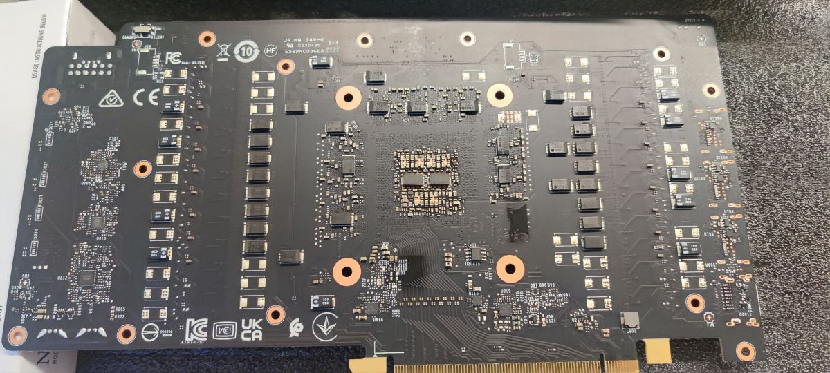

    Co do samej karty, to postanowiłem, że dokonam zmiany oryginalnej pasty która rzekomo miała być dziadowska na Noctua NT-H2.
    Na ten czas nie wiedziałem jeszcze, że moja karta miała najprawdopodobniej jakiegoś PTM-a, to co ujrzałem na rdzeniu miało konsystencję suchej starej pasty, ale podobno PTMy tak mają gdy są zimne:
    Zdjęcie układu scalonego na płytce drukowanej karty graficznej. Karta graficzna z laminatu z usuniętą pastą termo-przewodzącą. Zbliżenie na chipset NVIDIA na płytce drukowanej.
    Karta graficzna z otwartym rdzeniem i narzędziem do aplikacji pasty termoprzewodzącej. Wnętrze karty graficznej z widocznymi radiatorami i metalowymi wspornikami. Płyta drukowana karty graficznej z widocznymi komponentami elektronicznymi.
    Wnętrze karty graficznej z widocznym radiatorem i podkładkami termicznymi. Zdjęcie karty graficznej bez obudowy ukazuje układ scalony i elementy elektroniczne. Zbliżenie na płytę główną karty graficznej z widocznym chipem Nvidia i komponentami elektronicznymi.
    Co do zmiany PTM-a na pastę, temperatury miałem ok 70*, aczkolwiek wypadało by zrobić ponownie jakieś testy aby przekonać się czy nie nastąpił efekt wypchania pasty poza GPU pod wpływem temperatur.

    Moja 4080s od MSI miała w pudełku takie coś:
    Wspornik grafiki Gaming Trio do kart graficznych MSI.
  • #4 21472897
    Kajox
    Posty: 324
    Pomógł: 6
    Ocena: 151
    @jarrod mam to w 3080ti praktycznie to nic nie daje. Obudowa by musiala być z blachy grubszej. Podstawki zaczynaja się od kilkunastu złotych. Dla mnie sztuka dla sztuki. Co do cen kart masakra. Miałem kupuc 4080s stwierdziłem że poczekam na serię 5. I mam...

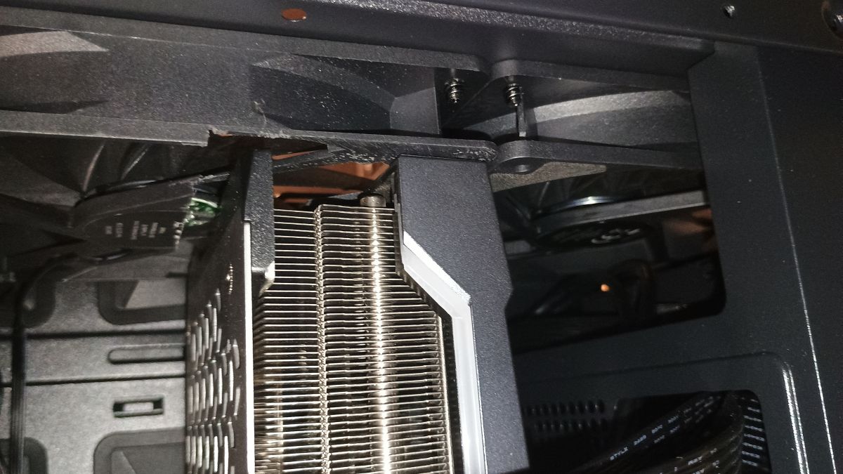

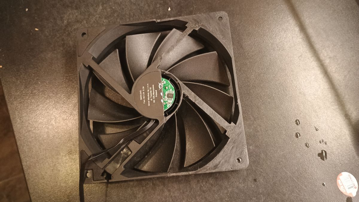

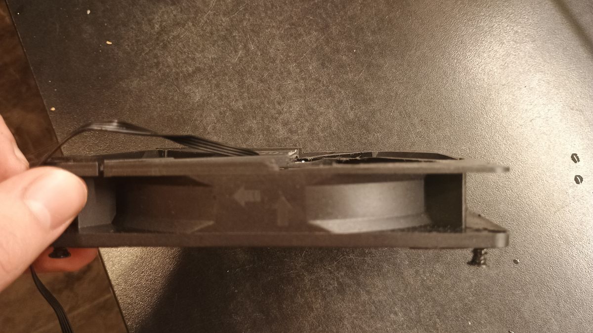

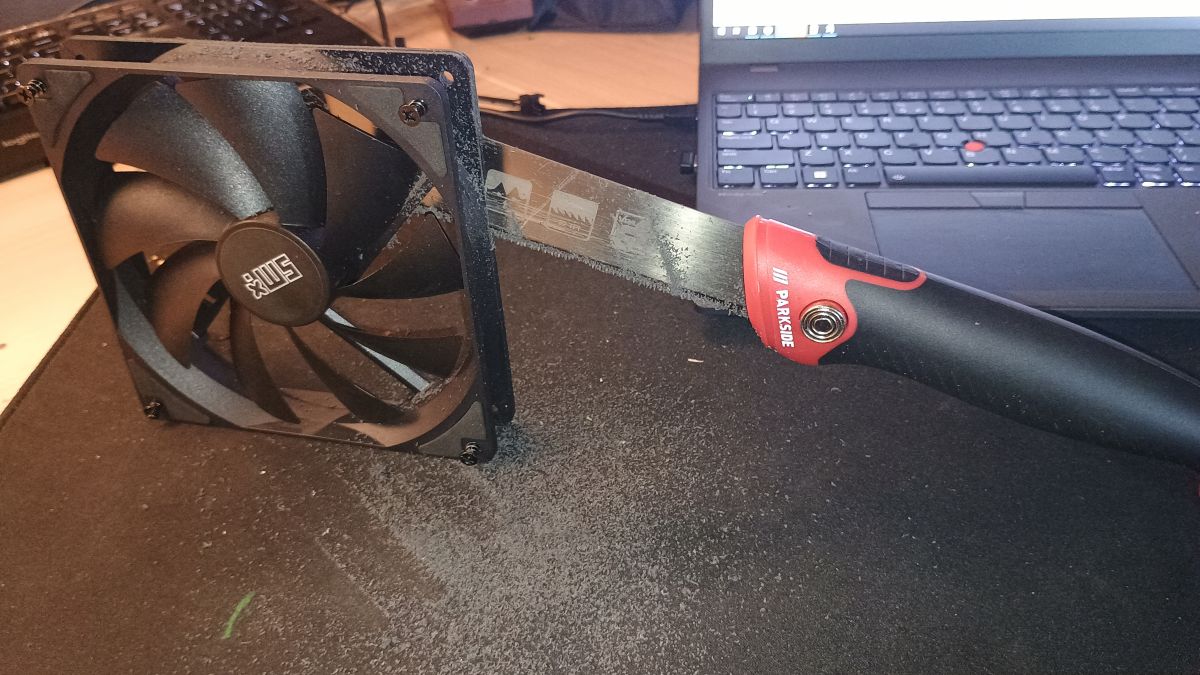

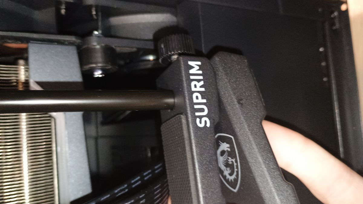

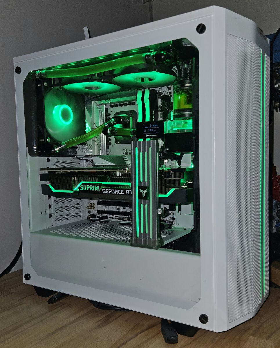

    Też spotkałem się z problemem podpórki do niczego, tyle że w przypadku RTX 3070 Supreme. Innym problemem była długość obudowy. Zabrakło dosłownie 2mm. Początkowo po prostu wymontowałem jeden z wentylatorów na froncie obudowy. Finalnie sprawę rozwiązałem w jedyny słuszny sposób - obudowę wentylatora przyciąłem a że karta była akurat kilka milimetrów powyżej otworu montażowego wentylatora to zamiast używać podpórek po prostu wydrukowałem na drukarce 3d tuleję z mimośrodem (zakres regulacji 3-7mm bodajże) i problem z głowy.
    Wentylator komputerowy z przyciętą obudową.
    Wentylator komputerowy cięty piłą ręczną
    Okrągły wentylator komputerowy z wyciętym fragmentem obudowy.
    Wnętrze komputera, zbliżenie na kartę graficzną RTX 3070 Supreme i jej mocowanie.
    Podpora karty graficznej MSI SUPRIM w komputerze.
    Nie mogę wrzucić detalu tulei. Na ostatnim zdjęciu tuż za podpórką od MSI widać taki walec. To właśnie mój minimalistyczny uchwyt ;)

    Nie licząc tej mizernej blachy to innych podpórek nie miałem w ręku, ale jakoś nie wyglądały mi na solidne ze względu na małą powierzchnie podstawy. Przynajmniej przy tych popularnych tulejach.
    Też mi się nie podobało to, że większość tego typu rozwiązań bazuje na podpieraniu plastikowej obudowy karty.
    Trzeba tutaj pamiętać, że być może nie od razu, ale materiał taki może się odkształcać przez wiele cykli rozgrzewania i chłodzenia. Podobno karty padają właśnie po wielu takich cyklach gdzie laminat już się odkształcił i ktoś np wyciągnął kartę do czyszczenia.
    Jak dla mnie przy takich rozmiarach i wadze kart powinny mieć one fabryczne miejsce na wkręcany śrubunek z porządną podstawa aby nie dochodziło do przemieszczania pod kątem.

    Po pierwsze, te PTMy to w większości loteria. Osobiście wziąłbym tylko Thermal Grizzly - nie wiem czy są dostępne w Polsce w którymś sklepie, po prostu firma znana i sprawdzona. Nasadź tam zwykłą pastą i się nie przejmuj. I jak już ściągnąłeś cooler to wypadałoby thermopady wymienić.
