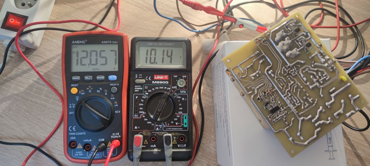

    Dzień dobry.

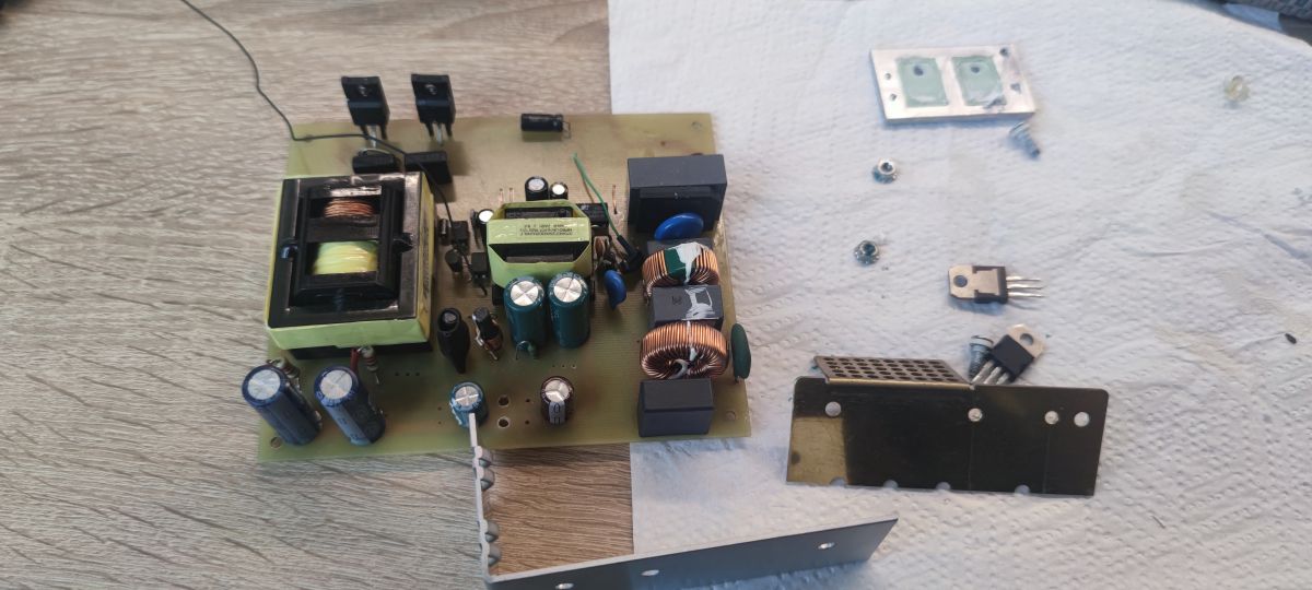

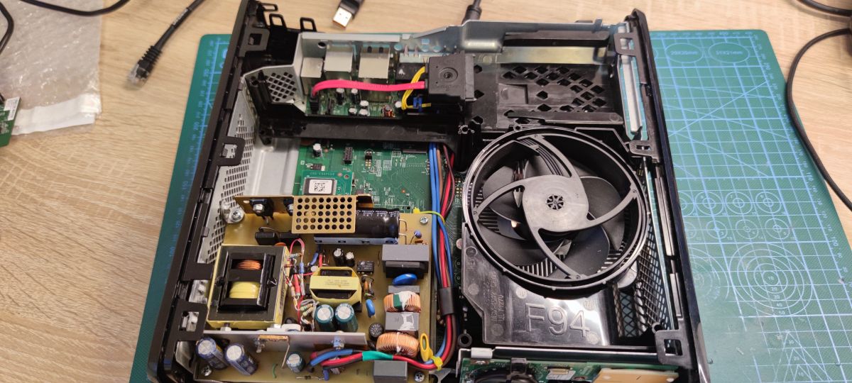

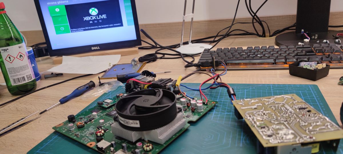

    Dziś pragnę przedstawić projekt zasilacza własnej konstrukcji dla xboxa 360 slim.
    Projekt ten nie był z góry planowany i w zasadzie powstał dzięki elektrodzie w oparciu o inne moje dwa stare tematy jakie tutaj założyłem.
    Pierwszy z 2020r gdzie miałem chęć stworzyć własny zasilacz laboratoryjny smps, który z braku wiedzy i zmian w życiu nie doczekał się nigdy dalszej budowy.
    Drugi temat z 2024r odnośnie przywrócenia do życia xbox original, gdzie zasugerowano mi abym zakupił xboxa 360 slim z płytą Trinity.
    Czas płynął i oba graty przeleżały dość sporo w szufladach z projektami jakże ważnymi i nigdy niedokończonymi.
    Jednak ostatecznie zlitowałem się i stwierdziłem, że czas oba tematy zamknąć.

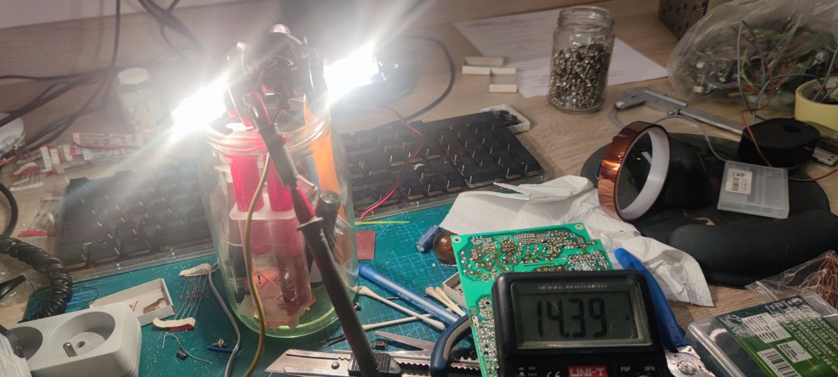

    Zasilacz został dokończony, a z czasem uzupełniony o prosty układ zabezpieczenia nadnapięciowego oraz termicznego.

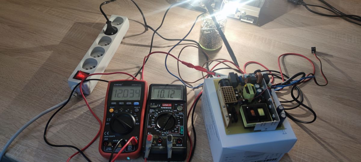

    Bez problemów zasilałem z niego 3 żarówki H7, co dawało prąd ponad 14A, jednak temperatura dużego transformatora potrafiła sięgać ok 75*C.
    Tranzystory strony pierwotnej natomiast bardzo ładnie pracowały osiągając do 45*C, wtórne już gorzej bo do 55*C.

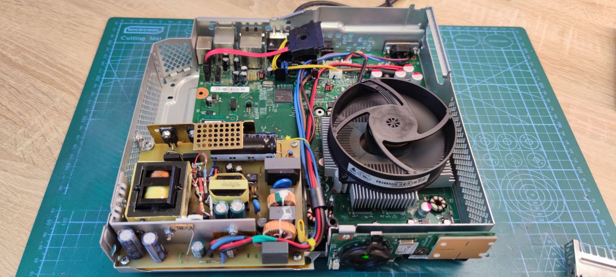

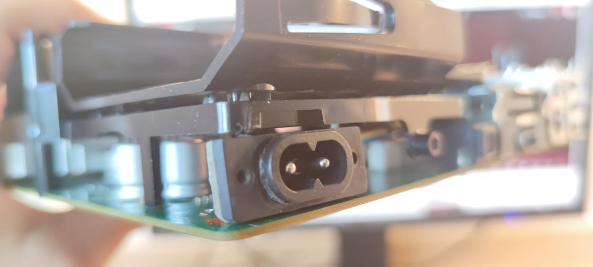

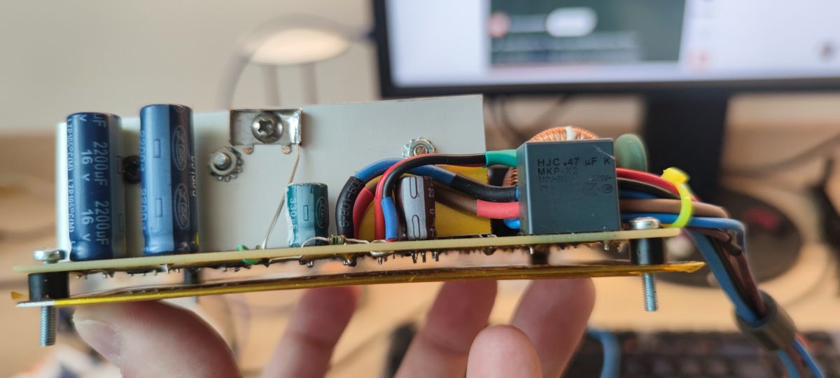

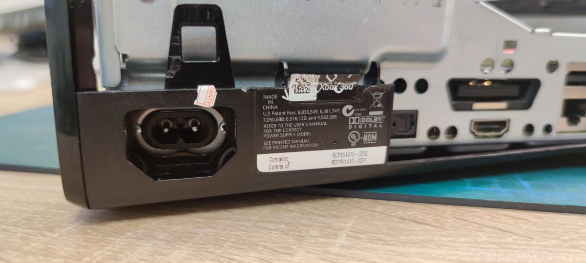

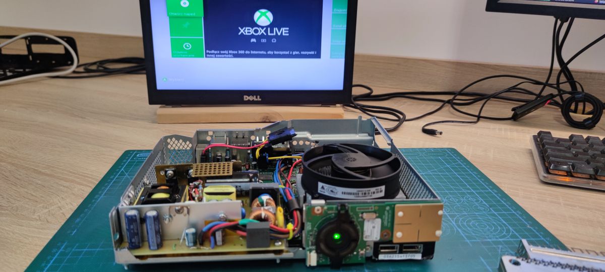

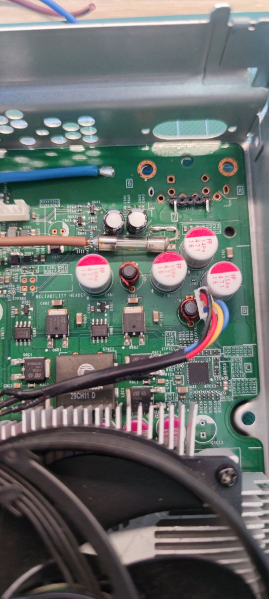

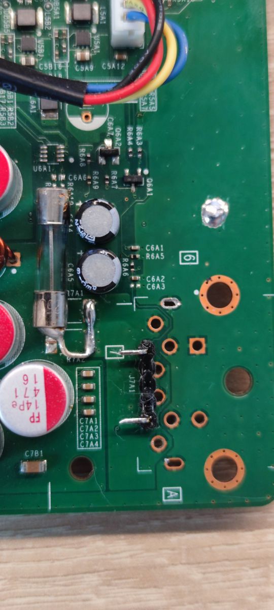

    Na lini 12V dałem bezpiecznik 10A oraz 2.5A na zasilaniu z gniazdka.
    Podobnie jak przy oryginalnym zasilaczu do wersji slim, zastosowałem tutaj wtyczkę bez bolca uziemiającego PE,
    pozwoliło to na montaż gniazda w starym otworze technicznym bez dodatkowych wycięć.

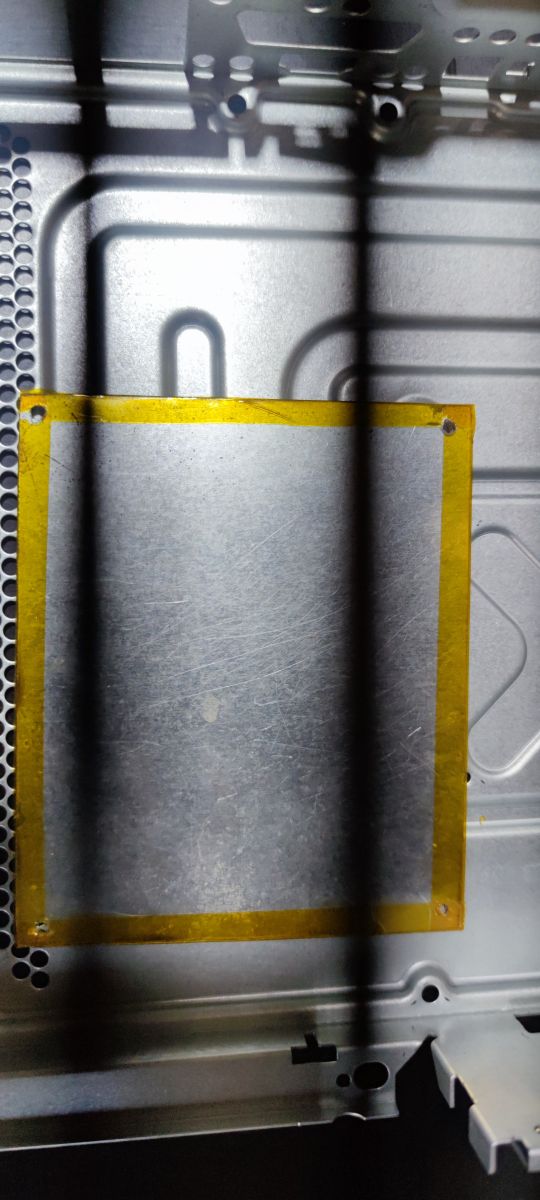

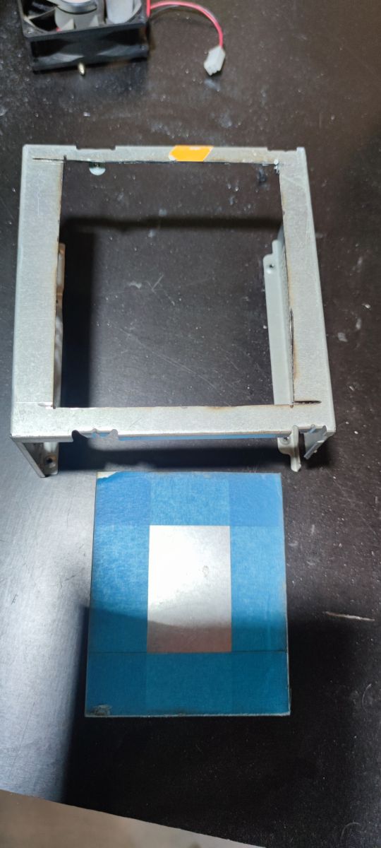

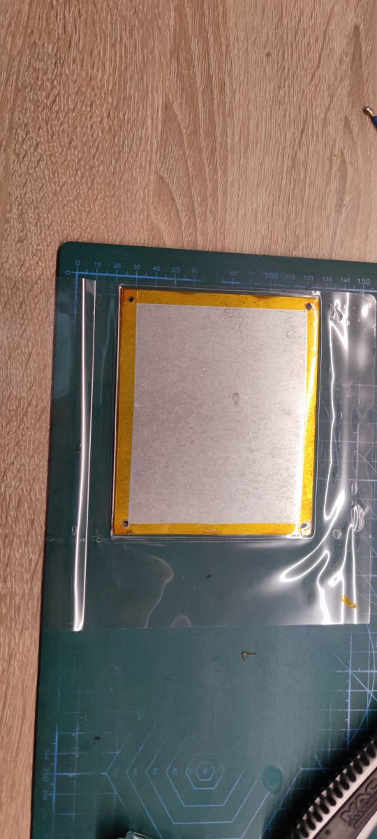

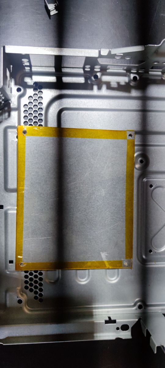

    Ze starej obudowy zasilacza ATX wyciąłem tylną osłonę, którą zalaminowałem podwójnie.
    Narożniki z przodu i jeden z boku mają wycięte małe kwadraciki, w które wchodzi podkładka, po skręceniu cały ekran jest w 3 miejscach połączony z obudową konsoli za pośrednictwem śrubunków:

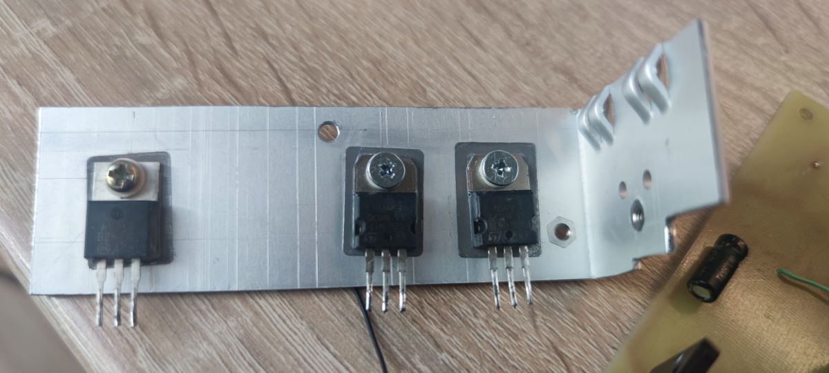

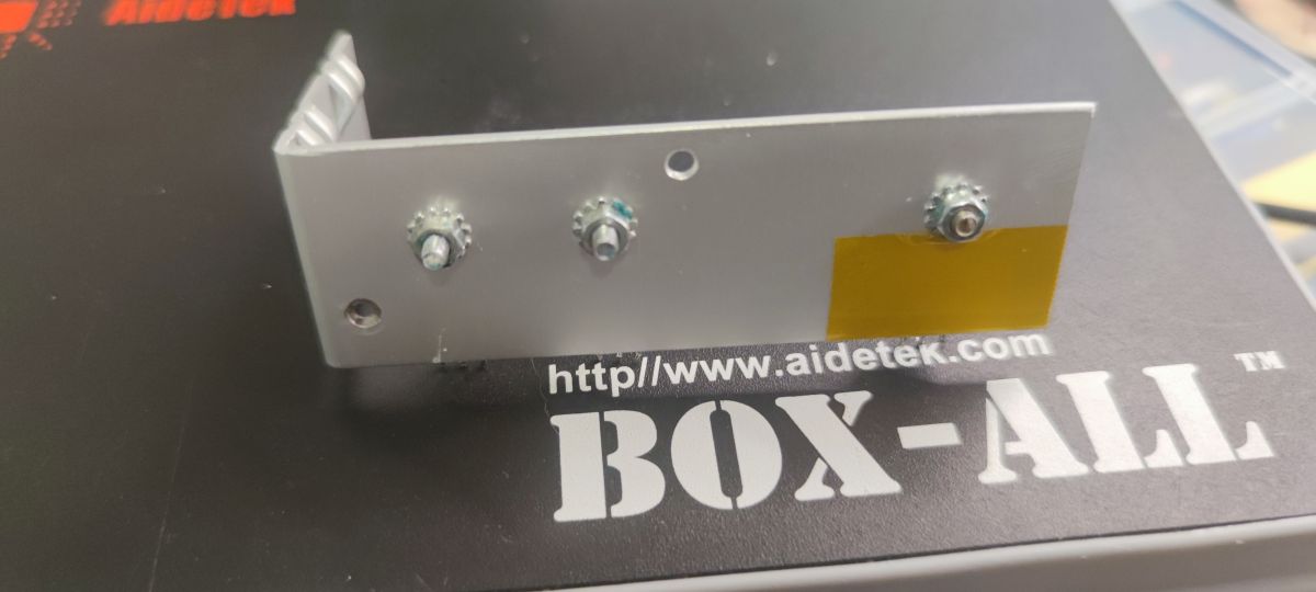

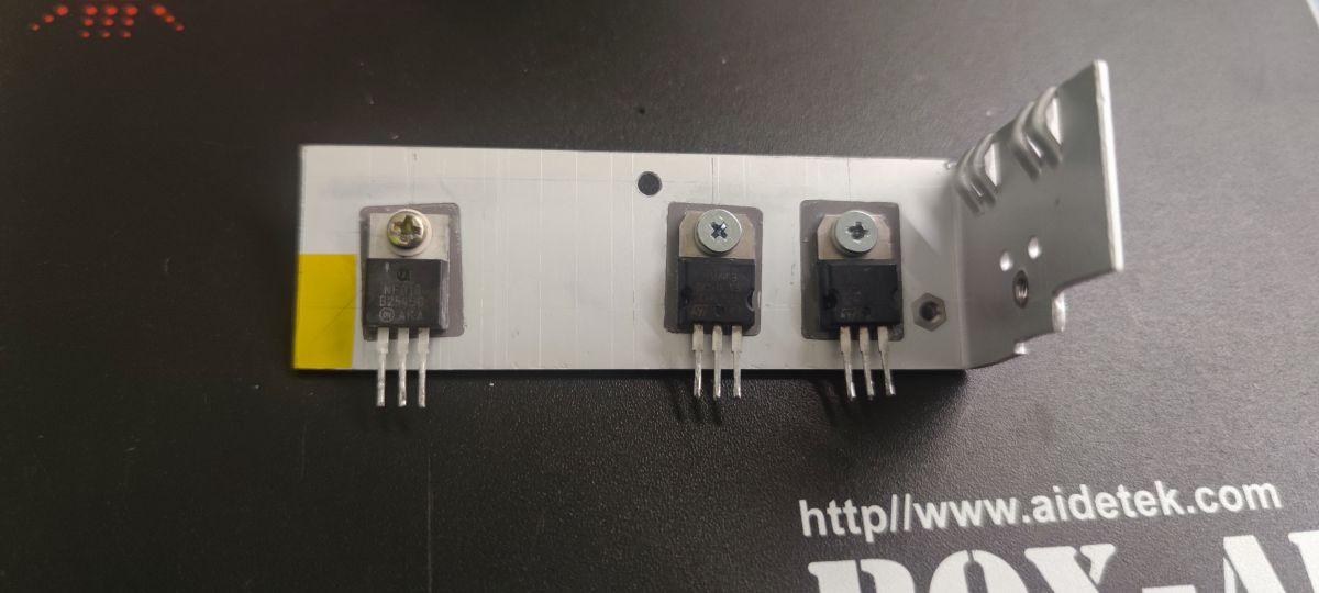

    Radiator strony pierwotnej został wycięty z aluminium, aby następnie zamontować tranzystory na podkładkach mikowych.
    Trochę na wyrost ale wszędzie użyłem pasty Noctua NT-H2.
    Trzy tranzystory zamontowane na aluminiowym radiatorze. Radiator z zamontowanymi tranzystorami na białej płytce. Aluminiowy panel z trzema zamontowanymi śrubami, umieszczony na pudełku AideTek.

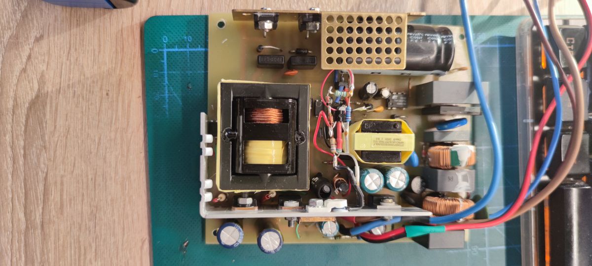

    Z racji rozmiaru w załączniku daje pdf ze schematem, inaczej jest dość niewyraźny.
    (Kiedyś udało mi się zawrzeć schemat w formacie SVG, ale nie wiem czy ta opcja jest obecnie możliwa?)

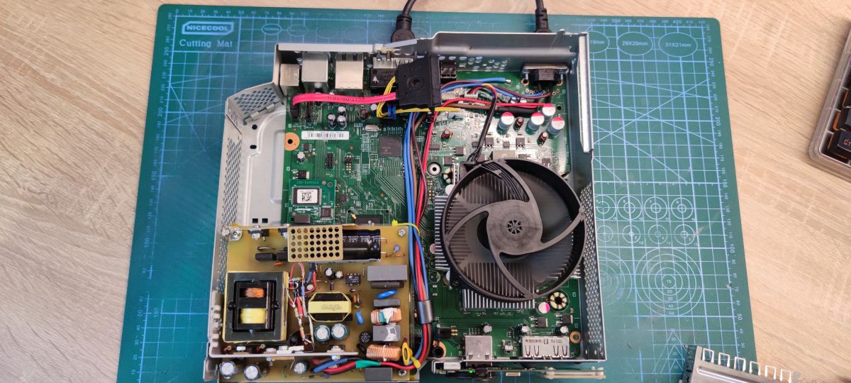

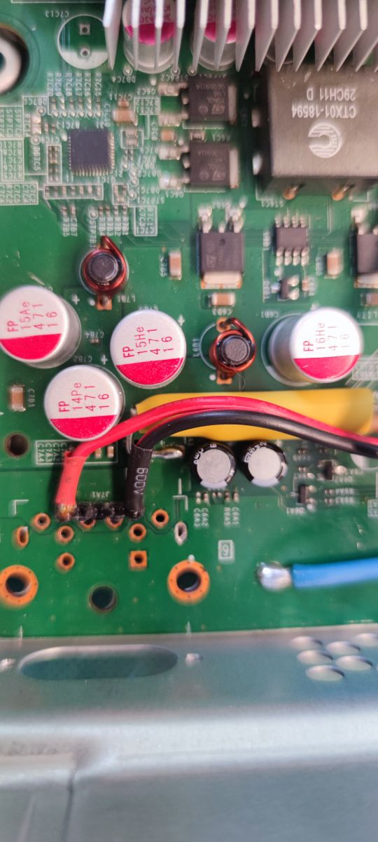

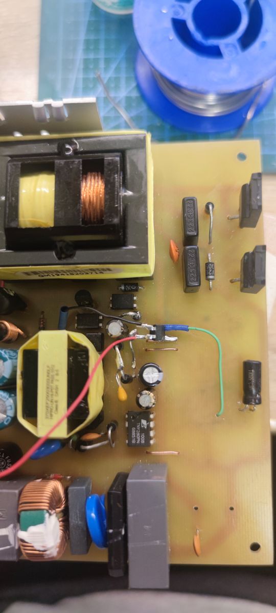

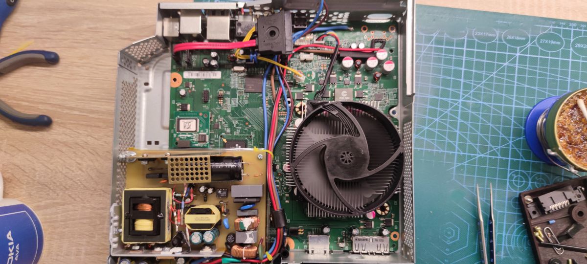

    Co do uruchomienia zasilacza to najwięcej kłopotów miałem z obwodem w obrębie D11. Bez obciążenia przetwornicy TNY280P,
    napięcie po D11 miałem ok ~8V i było ono zbyt niskie dla układu NCP1396, więc przetwornica główna nie zawsze startowała.
    Co ciekawe, na wyjściu L4 miałem cały czas 5.2V, więc strasznie mnie dziwiło dlaczego na D11 panuje takie niskie napięcie.
    Przez moment tłumaczyłem sobie, że to może przez niższe napięcie zasilania z powodu braku PFC,
    jednak bez sensu jest ta teoria z racji napięcia 5.2v które jest na L4.
    Dlatego też przez moment miałem zamiast D11 podwajacz napięcia,
    jednak jak się później okazało gdy obciążyłem linie 5VSTB z konsoli napięcie to potrafiło podskoczyć do 60v ubijając diodę zenera i D18 oraz Q5.
    Ostatecznie wróciłem do pierwotnego schematu z jedną diodą gdzie z obciążoną przetwornicą mam tam ok 18V.

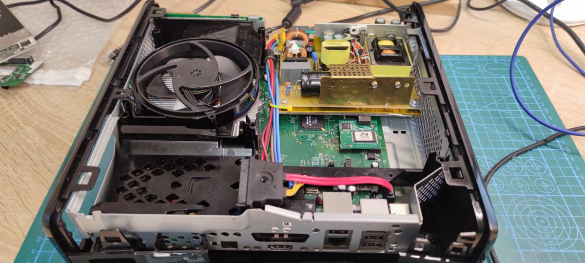

    Obecnie podczas pracy konsoli, to obręb D11 oraz TNY280P i mniejszego trafa jest najgorętszym punktem, sięgającym w zamkniętej obudowie do 80*C, co mnie dość mocno irytuje.
    Sekcja 12V przy realnym obciążeniu dla mosfetów to ok 44*C a trafo główne dobija do 60*C.

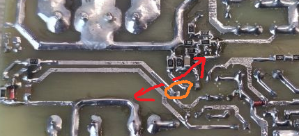

    Inną bolączką zasilacza jest resetowanie konsoli gdy dotknie się którejś z nóg kondensatora wejściowego lub wejścia zasilania 240V:
    Ten sam efekt można uzyskać nawet przykładając górną pokrywę xboxa, czyli już od strony wtórnej do masy, aczkolwiek występuje to zjawisko znacznie rzadziej.
    Zastanawia mnie czy oryginalny zasilacz także miałby tą podatność oraz jak tam rozwiązano sprawę filtrów wejściowych EMI, szczególnie kondensatorów Y dla zasilacza w drugiej klasie ochronności.

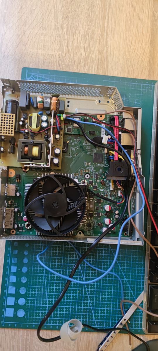

    Konsola zrobiła mnie mocno w bambuko, bo gdy miałem już wszystko złożone, zauważyłem podczas jej przechylania dźwięk jakby coś latało w obrębie radiatora,
    myślałem początkowo, że to jakaś podkładka wpadła miedzy płytę a obudowę, więc wszystko rozkręciłem.
    Niestety nic to nie dało wiec rozebrałem radiator na czynniki pierwsze, ale i to nie przyniosło rezultatu.
    Po naradzie rodzinnej stwierdziłem, że musiał zostać urwany kondensator z XCGPU pod IHSem, więc przystąpiłem do jego ściągnięcia.
    Proces ten się udał, ale niestety nie ukazał żadnego luźnego elementu,
    ostatecznie okazało się, że przyczyną był czujnik pochylenia SW5G2, który ma ruchome elementy 0_o

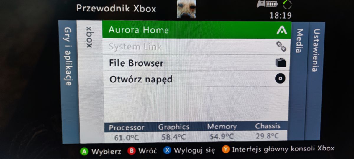

    Nałożyłem nową pastę, a na narożnikach dałem po kropelce kleju do przyklejania radiatorów, stary silikon pozostawiłem zgodnie z przeczytanymi zaleceniami.
    Obecnie mam takie oto temperatury:
    Interfejs użytkownika konsoli Xbox z widocznymi temperaturami podzespołów.

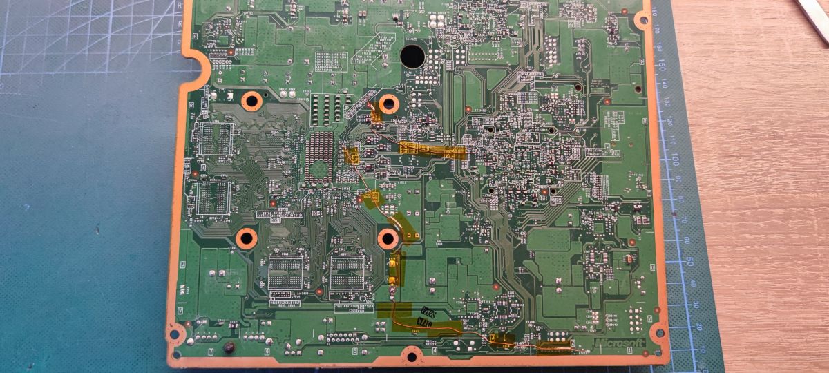

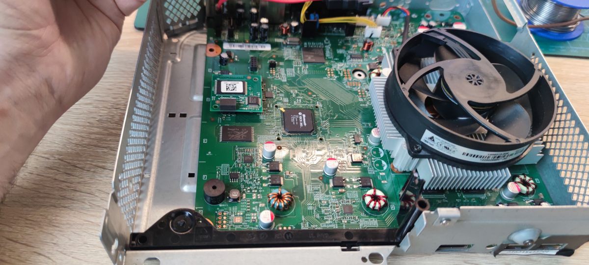

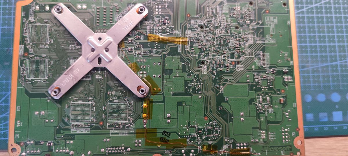

    Pozbywając się napędu DVD, konieczne jest wykonanie moda umożliwiającego uruchamianie swojej kolekcji gier bezpośrednio z dysku twardego.
    Modyfikacja ta nosi miano RGH3. Ja swoją wykonywałem na podstawie strony rgh-3-guide.
    Tutaj jednak warto wspomnieć, że wiele opisów dość po macoszemu traktuje prowadzenie przewodów.
    Szczególnie wrażliwa jest linia PLL_BYPASS, dlatego też ja starałem się ją prowadzić wzdłuż pól masowych:
    Płytka drukowana konsoli Xbox 360 z zamontowanym krzyżowym wspornikiem. Płyta główna konsoli Xbox 360 Slim z oznaczeniami i dodatkowym okablowaniem.
    Generalnie polecam lekturę jak działa Reset Glitch Hack lub rgh3 bo uważam to za bardzo ciekawą technicznie lekturę,
    ukazującą jak wielką trzeba mieć determinację aby uwolnić sprzęt od ograniczeń nałożonych przez producenta.

    Ostatecznie problem z resetującą się konsolą przy dotknięciu nóg kondensatora wejściowego ustał samoczynnie i w chwili obecnej nie jestem wstanie już powtórzyć tego przypadku.

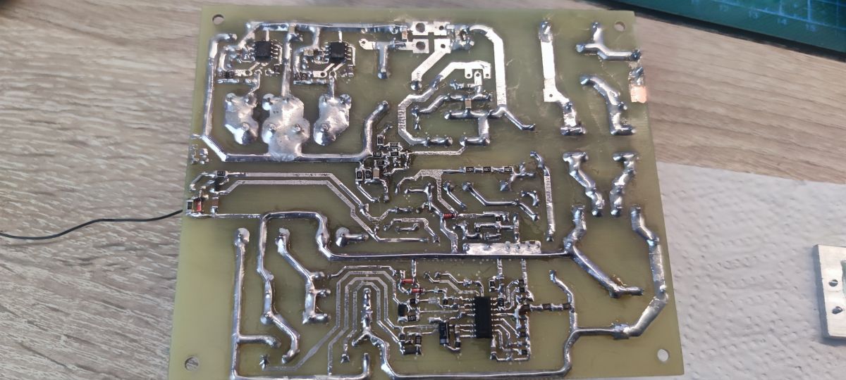

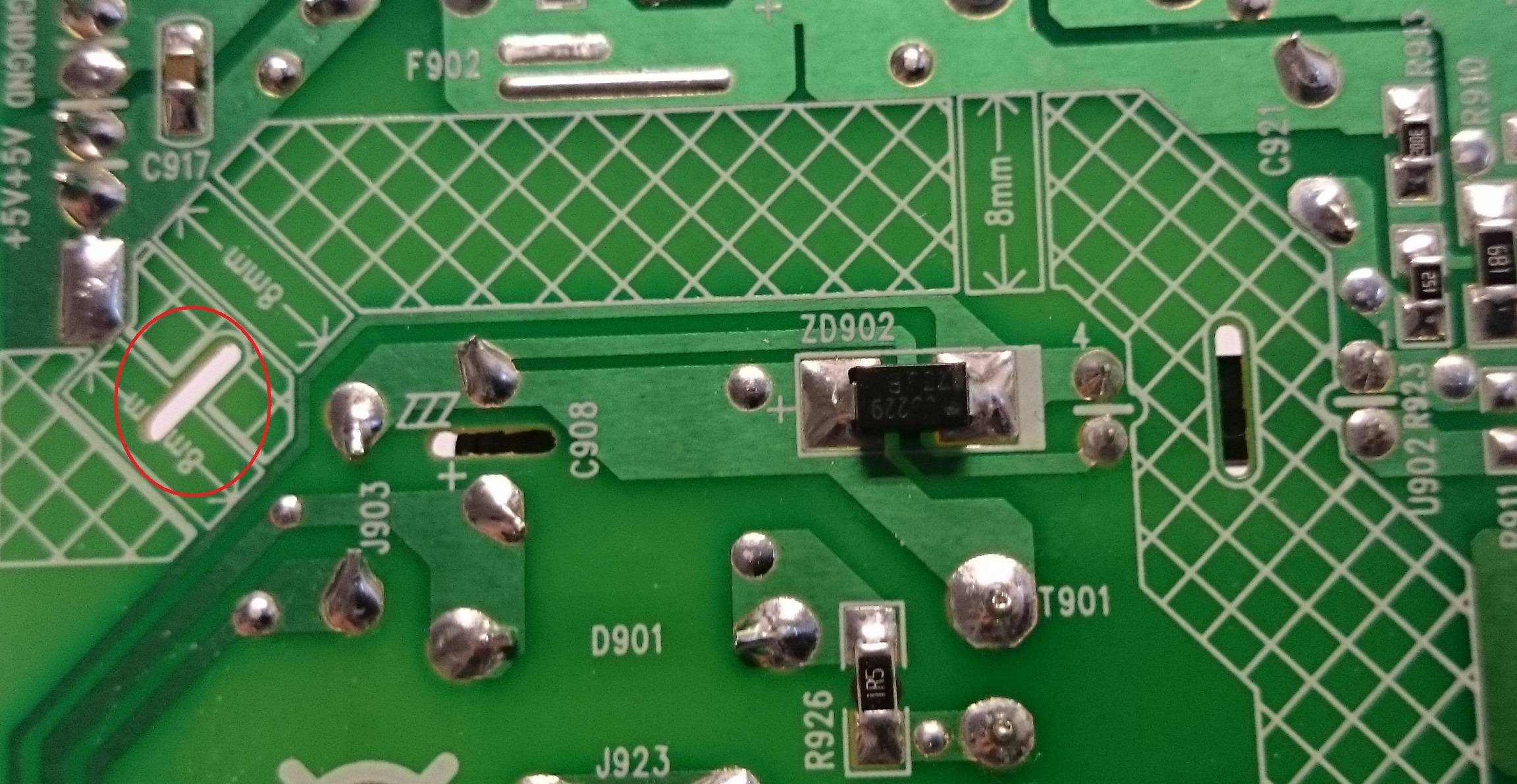

    Jaką zastosowałeś separację bezpieczeństwa pomiędzy stroną pierwotną i wtórną? Ścieżki wyglądają tak, jakby w ogóle nie została ona przewidziana.
  • #3 21518519
    Hetii
    Posty: 519
    Pomógł: 4
    Ocena: 420
    Ścieżki o wysokiej różnicy potencjałów, gdzie może panować wysokie napięcie sieci zostały oddalone jak to tylko możliwe dla użytych wymiarów płytki.
    Jeżeli miałbym tworzyć kiedyś podobną przetwornicę to już na laminacie dwustronnym wykonanej w fabryce, oraz z innym układem rozmieszenia elementów co w teorii umożliwiło by to zdecydowanie większy rozstaw niektórych ścieżek.
    Płytka miała być pierwotnie tylko prototypem, aby przetestować zastosowane rozwiązania układowe i zdaje sobie sprawę z jej niedoskonałości we wspomnianym przez Ciebie zakresie.
    to co kolega tu "odstawił" to nie jest "niedoskonałość" a poważne pogwałcenie zasad prawidłowego projektowania takich układów. o jakiejkolwiek barierze izolacyjnej NIE MA TU MOWY - zarówno pod jednym jak i drugim transformatorem impulsowym. O redukcji zakłóceń EMI również mozna raczej tutaj zapomnieć.NA temat budowy zasilacza oraz prowadzenia ścieżek- raczej ciężko się tu wypowiedzieć. przydałby się schemat. Docenic nalezy to że kolega sie narobił i to sporo. Jednak docelowo ałość powinna pozostać na forum jako ostrzeżenie dla kolejnych pokoleń i opatrzona być przez moderatorów jakąś czerwoną ramką i stosownym komentarzem jasno dającym do zrozumienia - JAK NIE NALEŻY PROJEKTOWAC ORAZ WYKONYWAĆ TEGO TYPU UKŁADÓW... Jeżeli tylko Tobie kolego coś sie stanie w wyniku fatalnego projektu takiego zasilacza- to jeszcze pół biedy... cała bieda - jesli ucierpią inni- w wyniku Twoich pozornych oszczędności.

    Co gorsza, tego typu "zaniedbania bezpieczeństwa" znalazłem także w sterowniku do rekuperatora oraz module sterującym kotłem gazowym.
    Wielka szkoda, że temat bezpieczeństwa jest olany.

    Jestem zawodowo konstruktorem.
    Ustalmy, bardzo ogólnie, że jeśli mamy taki zasilacz, i jest w nim separacja galwaniczna - izolacja od sieci zasilającej, to odstęp na PCB pomiędzy stroną pierwotną a wtórną powinien wynosić dajmy na to 1cm. Wtedy urządzenie uznajmy, że jest bezpieczne. Jeśli ta przerwa wynosi 1mm albo mniej (a bywa tak w urządzeniach które są sprzedawane na rynku) to wtedy sam bojąc się o siebie nie używam takiego urządzenia. To, że sprawdzam pod tym kątem co się da nie wiem czy jest fobią czy zdrowym rozsądkiem.
    Miejsca niebezpieczne które znalazłem w urządzeniach z rynku:
    - okap kuchenny w II klasie izolacji, do silnika przewód YDY 5x1,5. Izolacja zewnętrzna cięta "do okoła", wszystkie 5 żył z naciętą izolacją leżące w środku okapu (miejsce wilgotne).
    - sterownik rekuperatora oraz kotła gazowego - przekaźniki sygnalizacyjne których styki są dostępne dla użytkownika - ścieżki oblane poligonem, izolacja na oko 0,5 - 0,7mm. Zwykle wystarcza, ale mi to spokoju nie daje. Oczywiście zabezpieczenia przed kurzem, pyłem (w tym węglowym w piwnicy) brak.
    - zasilacz z aliexpresu - radiator strony pierwotnej niemal stykający się z obudową, izolacja przez "lakier" obudowy.
    Co się widzi na elektrodzie:
    - często brak separacji na PCB oraz np. gniazdo zasilania 230V bardzo blisko strony izolowanej.
  • #9 21521289
    Nie zwróciłeś uwagi i tyle, następnym razem zwrócisz uwagę, nie ma co się na siłę bronić, bo to co tu piszesz to nie prawda
    Fragment płytki drukowanej z widocznymi ścieżkami, lutowaniami oraz zaznaczeniami w postaci czerwonych strzałek i pomarańcznego kółka.
    Nikt cię nie zmuszał żeby te ścieżki były 1mm od siebie, w okół jest trochę miejsca. Bez dużego wysiłku mogłeś zrobić 5mm.
    W sterowniku pralki miałem BOSH miałem taką przerwę izolacyjną 1mm i przebiła, no ale w pralce jest wilgotno, a przebicie nie stanowi zagrożenia dla użytkownika.
    Jak się ogląda zasilacze fabryczne to ta przerwa jest wręcz wyeksponowana
    Zbliżenie na płytkę drukowaną z widocznymi przecięciami izolacyjnymi i oznaczeniami odległości, np. 8 mm.
    A jak jest za mało miejsca to są przecięcia
    Zbliżenie na płytkę drukowaną z widocznym przecięciem ścieżki i śladami lutu.

    Panowie tak jeszcze dodam od siebie, bo też zwróciłem uwagę na brak odległości izolujących.
    Absolutnie nie mam na celu "dowalanie" osobie która chwali się swoim urządzeniem na elektrodzie.
    Moje zwrócenie uwagi na tę kwestię ma na celu zwiększenie świadomości innych osób, które w końcu staną się konstruktorami wprowadzającymi urządzenia na rynek, i często NIKT IM NIE POWIE, że separacja pri / sec jest ważna i że powinna zapewniać bezpieczeństwo.
    Nie mówcie, że firmy to weryfikują, albo że jest to sprawdzane przy jakiś badaniach, bo w zdecydowanej większości tak nie jest i nikt poza konstruktorem tego nie weryfikuje.
    Bądźmy odważni w działaniu, popełnianiu błędów i wyciąganiu z nich konstruktywnych wniosków. Otwartość na krytykę jest super cechą, którą trzeba w sobie wypracować.
    Także zwracajmy na to uwagę, oczywiście z pozytywną życzliwością, aby życie nasze i naszych dzieci było bezpieczne.
    Też uważam że to dobrze że autor podjął wyzwanie i coś zbudował.
    Staram się pokazać konkrety, jak ma być dyskusja nich będzie merytoryczna.
    Zazwyczaj obserwujemy w odpowiedziach zero konkretów tylko straszenie. Zaraz trumna, prokurator, więzienie. Straszenie nie poprawia BHP. Straszenie zawsze opiera się na wyolbrzymianiu zagrożenia i odbiorcy takiego komunikatu wiedzą że to lipa.
    Wszyscy wiemy że napięcie sieciowe, każdego elektryka, raziło wielokrotnie i trwałego uszczerbku na zdrowiu od tego nie ma. Chodzi o to żeby nie powodować zbędnego zagrożenia, przy niekorzystnym zbiegu okoliczności, może kogoś zabić.
    Dlatego stosuje się tak duże odstępy izolacyjne, na zapas, nawet jak ktoś wyciągnie urządzenie z zawilgoconej piwnicy, przerwa nadal będzie wystarczająca.
    Z ciekawostek, widziałem kiedyś przebicie na PCB spowodowane robakiem, przerwa między punktami pod napięciem sieciowym, była akceptowalna, ale wlazł tam robak, przez niego popłynął prąd i zapalił się łuk, czy producent mógł przewidzieć robaka? Nie, ale mógł dać zapas.
