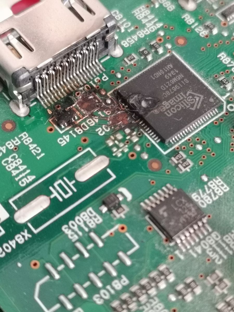

    Witam serdecznie,
    Czy orientuje się może ktoś gdzie mogę kupić bądź zamówić płyty HDMI do Amplitunera? Głównie chodzi mi o cały układ do Pioneer VSX-922-S i do Onkyo TX-NR636? Układ z Onkyo jest całkiem do wymiany na nowy w załączniku zdjęcie.
    [Kupię]Płyta DSP amplituner Pioneer VSX-922-S, Onkyo TX-NR636
