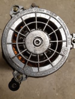

    Witam posiadam taki silnik Falownik silnik od pralki - Poszukuje regulacji obrotow silnika od pralki
    Moje pytanie to czy zestaw AVT5360 będzie prawidlowo regulował prędkość tego silnika

    Falownik jako elektroniczna przetwornica częstotliwości, służy do regulacji prędkości obrotowej klatkowych silników indukcyjnych asynchronicznych (z kondensatorową fazą rozruchu). Moduł zawiera zabezpieczenie przed przeciążeniem i pozwala na sterowania obciążeniem do 150VA.
    Twój silnik ma kondensator rozruchowy? czy komutator?

    Z tego co wyczytałem gdzieś na forum o tym silniku to potrzebuje wpiąć kondensator 16 w odpowiednie piny by prawidłowo pracował tak więc chyba kondensator rozruchowy (nie znam się na silnikach) Buduje mały młyn kulowy i wydaje się odpowiedni bo ma małe obroty lecz czy prawidłowe to nie wiem, dlatego chciałbym mieć regulacje.

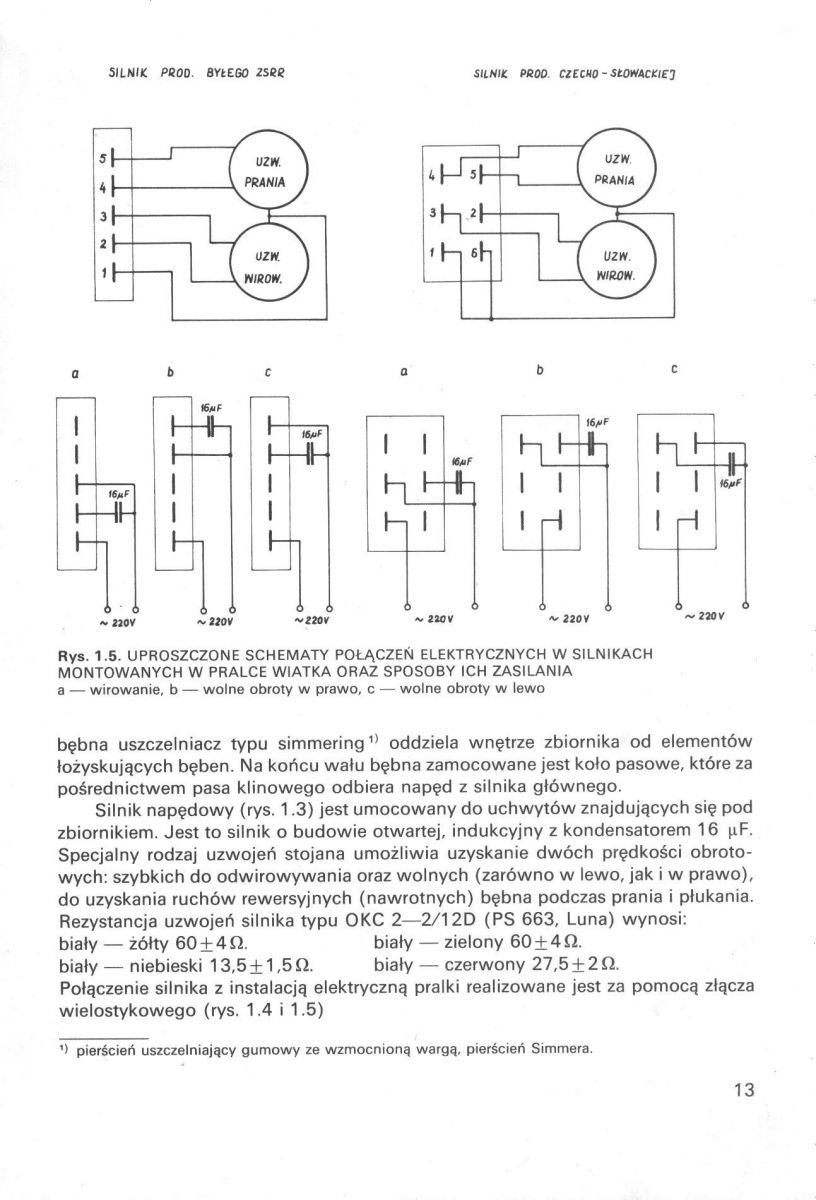

    Żeby zachować pewną poprawność na forum to w filmiku podanym przez kenworth 18 jest błąd https://youtu.be/CitvFPu49E4
    Młody jak sądzac z głosu chłopak twierdzi że szybkie obroty na silniku Wiatka uzyska w lewą lub prawą stronę, otóż nie, szybkie obroty są tylko w jedną stronę, lewą, podłączając w drugą stronę spalimy silnik ponieważ będzie pracował na uzwojeniu rozruchowym. Prawidłowe podłączenie tego silnika jest tu Falownik silnik od pralki - Poszukuje regulacji obrotow silnika od pralki

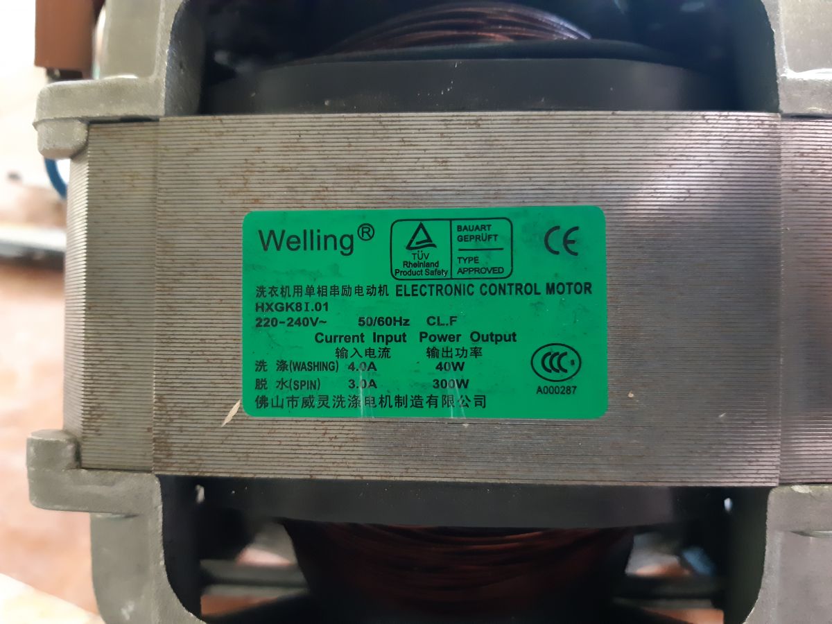

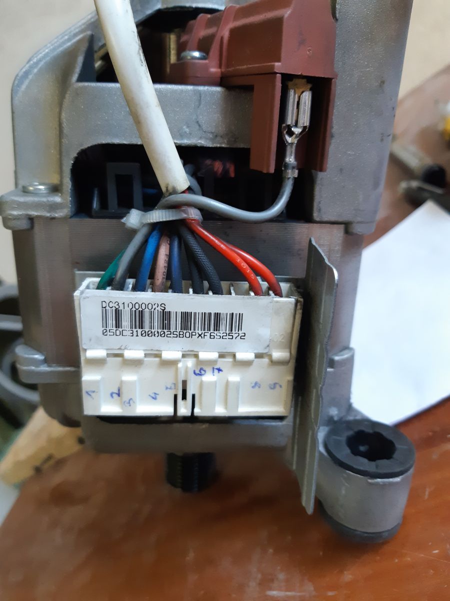

    Właśnie wpadłem w posiadanie silnika welling HXGK8I.01 Mam problem z podłączeniem wiem, że 2 i 3 styk to szczotki ale nie potrafię określić tych dwóch od stojana pomożecie? Te dwa ostatnie czerwone są od prądnicy czyli nie potrzebne.

    Prawdopodobnie dwa będą stojanem a dwa termikiem. Podaj oporności wszystkich par.

    Tak, wydaje mi sie, że motor pochodzi z szajssunga, pierwszy prawdopodobnie będzie masą. sprawdź jego połączenie do obudowy motoru.
  • #20 18590962
    panadol3
    Posty: 69
    Ocena: 8
    Masa ma styk na blaszce co trzyma kostkę na zdjęciu niestety nie widać. Jeśli wykonałem to prawidłowo to wygląda to tak:
    1-4 55-60Ω
    1-5 44-57Ω
    2-3 113-124Ω
    4-5 48-59Ω
    6-7 45-47Ω
    Pomiędzy innymi rezystancji brak.
  • #21 18597154
    panadol3
    Posty: 69
    Ocena: 8
    Ok kupiłem nowy multimetr, wyniki calkiem inne
    1-4 2 Ohm
    1-5 0,8 Ohm
    2-3 7,1 Ohm
    4-5 1.1 Ohm
    Na reszcie brak, może teraz coś wykminicie???

    a co z 6-7 oraz 8-9 ?
  • #23 18598976
    panadol3
    Posty: 69
    Ocena: 8
    6-7 multimetr sie wzbudza na cwile po czym wskazuje 0
    8-9 pradniczka
    #24 18599167
    mrice
    Moderator AGD
    Posty: 13895
    Pomógł: 2204
    Ocena: 6921
    Na dobrym zakresie pomierzyłeś ? Tak czy siak coś powinno tam być, ale to fakt, bdzie mało istotne dla nas.
    1 - 4 - 5 --> Stojan
    w twoim przypadku wspólnym odczepem jest 5
    w zalezności teraz na jak wysokich obrotach zamierzasz motor wykorzystywać, przy niedużych wykorzystujesz 4-5 przy dużych obrotach 1-5
    2-3 szczotki
    czywiście łączymy to wedle niezbędnej konfiguracji, jest to na forum opisane.

    No i wszystko dziala, podlaczyłem tak 3-5 mostek 2-4 zasilanie a przd tym regulator AVT1007. Dzieki wszystkim
