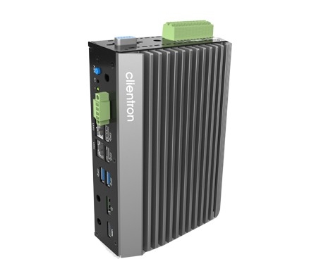

MACE-AL-200 to nowy model komputera typu USFF firmy Clientron.
Komputer występuje w trzech wariantach z układami: Atom x5-E3950 (4 rdzenie 1.6-1.8GHz, TDP 12W), Atom x5-E3940 (4 rdzenie 1.6-2.0GHz, TDP 9W) i Atom x5-E3930 (2 rdzenie 1.3-1.8GHz).
Wsparcie producenta obejmuje system Windows 10 IoT Entrerprise i wybrane dystrybucje systemu Linux. Komputer obsługuje 8GB pamięci RAM typu DDR3L w postaci pojedynczego modułu SO-DIMM. Rolę pamięci masowej pełnić może moduł mSATA lub SATADOM.
Na obudowę komputera wyprowadzone zostały: 2 porty Gigabit Ethernet (RJ45), 4 porty USB 3.0, 4 porty UART (RS-232/422/485) (phoenix), wyprowadzenia interfejsów: CAN (DB9) i DIO (4 wejścia i 4 wyjścia) (DB9) oraz wyjścia: DisplayPort, HDMI i VGA (D-Sub).
Na płycie głównej komputera znajdują się: złącze mini-PCIe, złącze M.2 typu 2230 i złącze karty micro-SIM.
Wymiary wynoszą: 177 x 107 x 54 mm. Waga nie została podana. Napięcie zasilania - od 9 do 30 V. Typowy pobór mocy nie został podany. Chłodzenie odbywa się w sposób pasywny. Zakres temperatur użytkowania wynosi od -20 do 70 °C. Zakres wilgotności względnej od 10 do 95 % (bez kondensacji wodnej). Odporność na wstrząsy i drgania nie zostały określone. Wodoszczelność - brak. Możliwy montaż ścienny/VESA/na szynie DIN.
