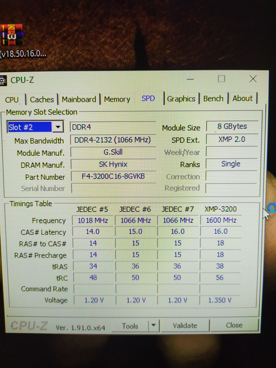

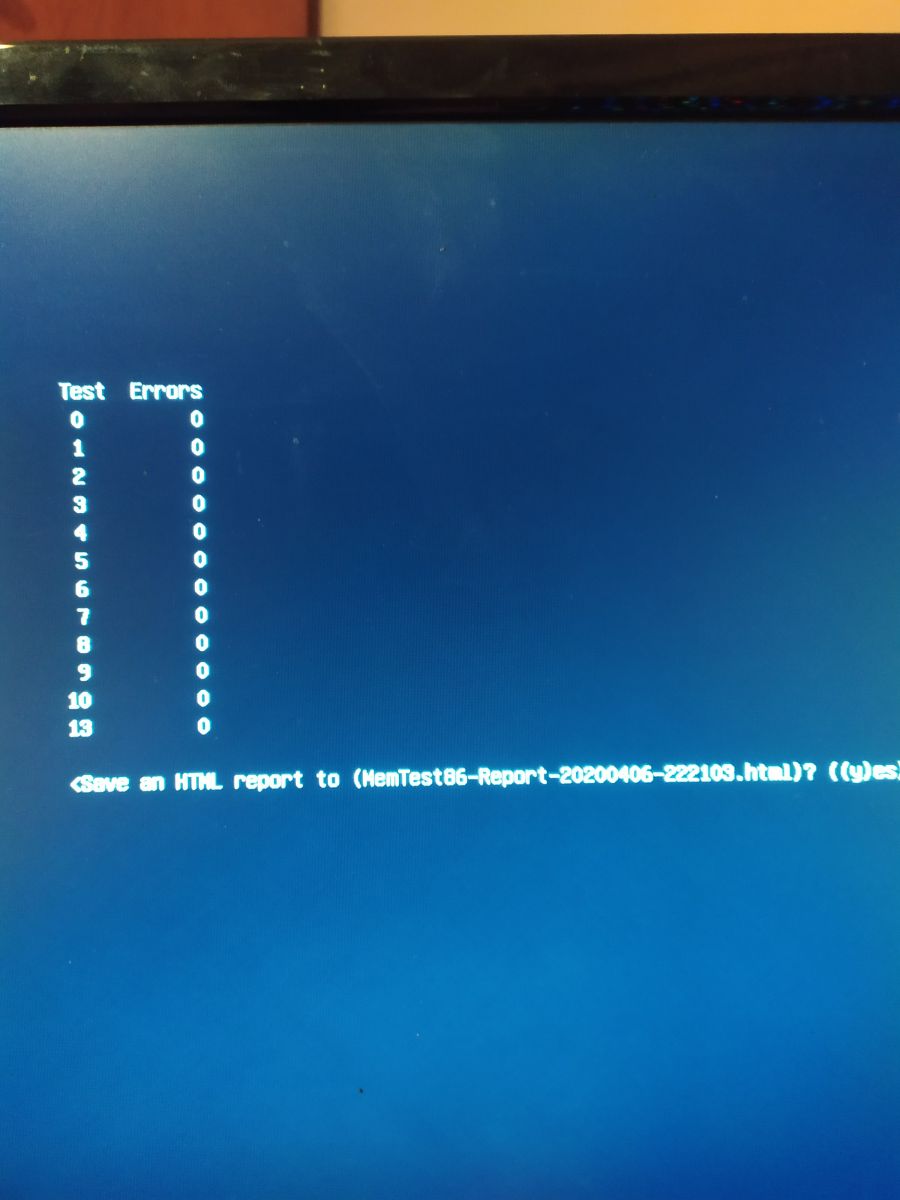

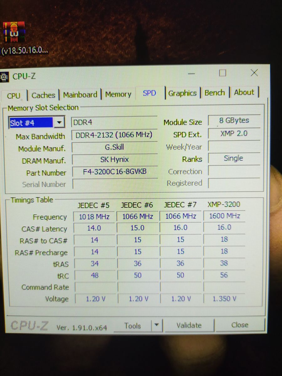

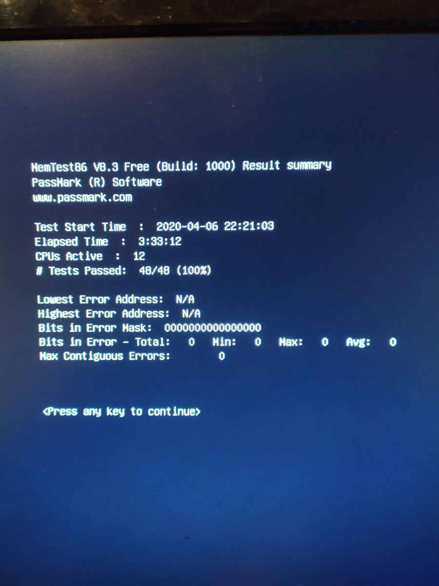

    #12 18593136
    sylweksylwina
    Moderator - Komputery Serwis
    Posty: 13218
    Pomógł: 1884
    Ocena: 2357
    @swag_pinguin
    Widzę nabijanie postów, nie znam się - ale wypowiem się.
    Te procesory nie miały wadliwych kontrolerów pamięci. Był natomiast problem z kompatybilnością pamięci na nowej platformie AMD ale w większości przypadków rozwiązały to aktualizacje BIOS (kod AGESA).
    W procesorze nie pogiąłeś pinów?
    Tak czy inaczej zaczął bym od update BIOS, najlepiej na jednej kości RAM by nic się nie wysypało. Po tym załóż pamięci w sloty opisane w instrukcji płyty głównej do których należy włożyć pamięć gdy są 2 moduły - pewnie slot 2 i 4. Zrób reset CMOS zworką.
    Po drugie wykonaj memtest ze 4 przejścia.
    Po trzecie uruchom system i wyślij screena z CPU-Z zakładka memory i SPD.

    Komputer stacjonarny - Nie chce działać na 2 kościach ram (bluescreen)
    sylweksylwina napisał:
    @swag_pinguin
    Jasne zrobię to gdy tylko będę miał czas i od razu dam znać. Procek wkładałem ostrożnie i dobrze więc pinów nie wygiąłem. Dzięki za radę.
    @swag_pinguin
    Oglądam właśnie teraz losowy film na yt "kiedy aktualizować bios uefi na płytach głównych" i facet mówi że płyty z chipsetem 350 nie były kompatybilne z prockami amd i pamięcią taktowaną powyżej 3000. Podobno aktualizacja biosu pomaga (w większości przypadkach). Jak już to mam pytanie którą wersje biosu zainstalować żeby to poprawnie działało? Czy jest to ten pierwszy na samej górze update?Komputer stacjonarny - Nie chce działać na 2 kościach ram (bluescreen)

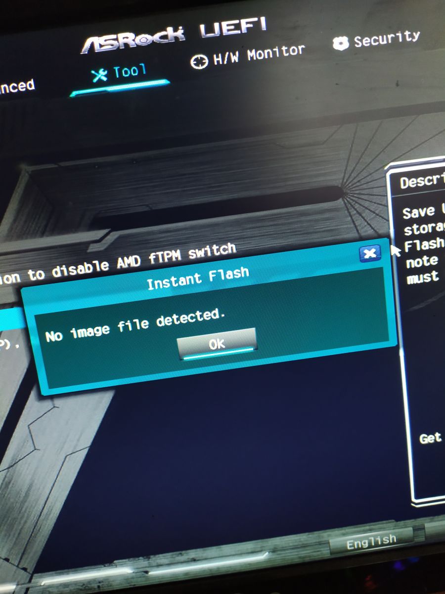

    Co zrobić jak mam taki fant? Robię to z pena dałem mu format FAT32 i dalej nie działa.

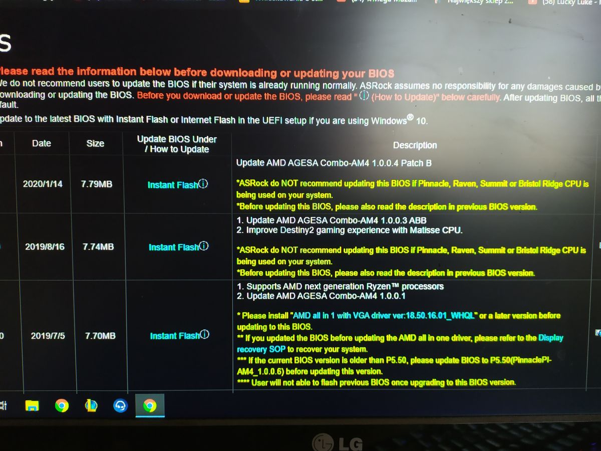

    #20 18594886
    safbot1st
    Posty: 21951
    Pomógł: 2719
    Ocena: 1585
    Czytałeś w ogóle te opisy BIOS na stronie Asrock? Jest wyraźnie napisane, że przed flash tego BIOS
    należy zainstalować 4 in 1 driver.
    Proszę Państwa, BIOS się nie flashuje "na hurra".
    Podaj proszę @YouWillDie 3cią zakładkę CPU-Z z aktualną wersją BIOS.
    Pytam, gdyż napisano:
    If the current BIOS version is older than P1.80, please update BIOS to P1.80(PinnaclePI-AM4_1.0.0.6) before updating this version.
    "Czarno na białym"→
    http://www.asrock.com/MB/AMD/B450%20Pro4/index.asp#BIOS

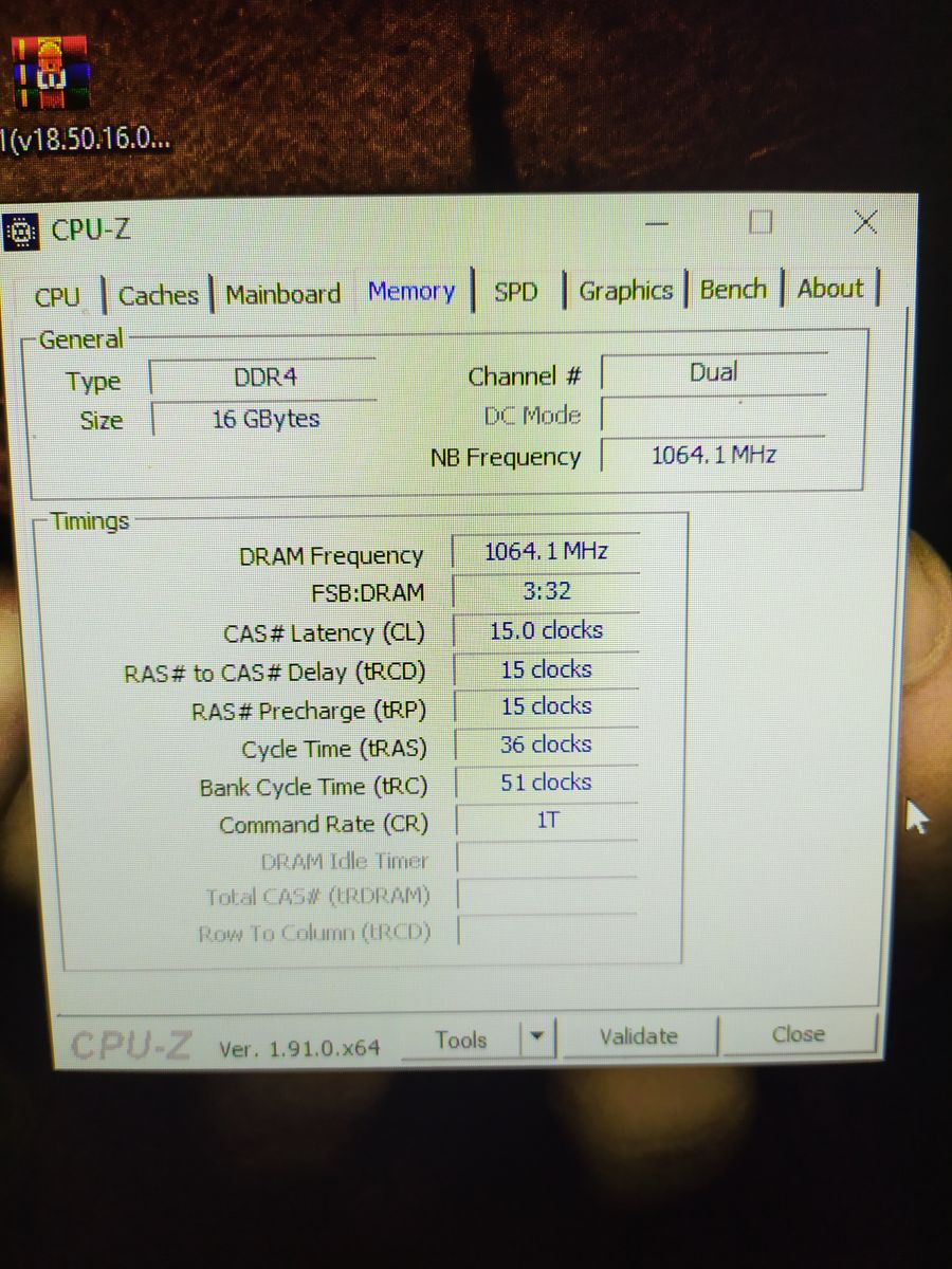

    @swag_pinguin
    Komputer stacjonarny - Nie chce działać na 2 kościach ram (bluescreen) Komputer stacjonarny - Nie chce działać na 2 kościach ram (bluescreen) Komputer stacjonarny - Nie chce działać na 2 kościach ram (bluescreen) Komputer stacjonarny - Nie chce działać na 2 kościach ram (bluescreen)
    Wszystko jest tak jak być powinno?
    #22 18595982
    sylweksylwina
    Posty: 13218
    Pomógł: 1884
    Ocena: 2357
    Czyli RAM działa teraz na prędkości 2133MHz sprawdź czy wszystko działa. Później można się zająć ustawieniem profilu XMP.
