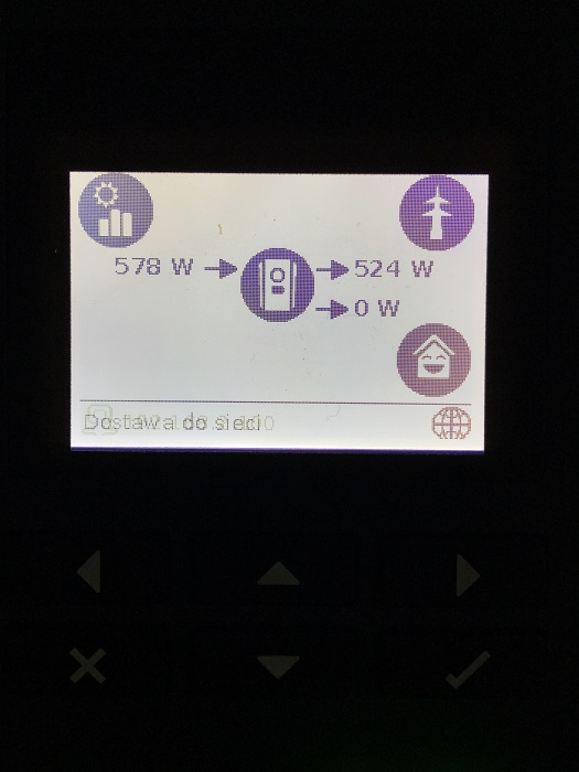

    Zakończyłem niedawno prace nad instalacją PV.
    Jak wiadomo trzeba poczekać jeszcze na papiery i zmianę licznika z ZE.
    Chciałbym potestować swoją instalację i do momentu wymiany licznika korzystać już z PV. Czy jest to możliwe?
    Po uruchomieniu instalacji falownik informuje mnie, że całą wyprodukowaną energię pcha do sieci energetycznej a do domu nic.
    Z czego to może wynikać?
    Falownik: StecaGrid 4213
    Panele: Amerisolar AS-6P30-285W
    Licznik: Apator Corax 3'

    Slawek K. napisał:
    Jeżeli nie masz licznika dwukierunkowego, a masz elektroniczny, to ci zaliczy nadprodukcje jako zużycie
    Mam elektroniczny. Czyli mam też odpowiedź. Nie używać do zmiany licznika :)
    ZariPl napisał:
    No ale jak inwerter ma wskazać ile idzie w domu a ile w sieć?
    Nie wiem. Nie znam się ;)
    Natomiast pokazuje coś takiego:
    Fotowoltaika a kontrola energii zużytej i wyprodukowanej

    Ale żeby inwerter wskazywał że coś idzie w dom instalacja domowa musiałaby być podłączona przez ten inwerter, czyli sieć-inwerter-dom. A zapewne tak nie masz i wskazuje 0. Pytanie tylko gdzie jest różnica między pomiarem z paneli a tym co oddane do sieci.
  • #6 18201192
    jurkuc
    Posty: 794
    Pomógł: 146
    Ocena: 315
    Różnica jest wykorzystywana przez sam inwerter, którego sprawność w tym przypadku osiąga wielkość ok. 91 %. Moc na wejściu DC to zwykły iloczyn Udc x Idc natomiast na wyjściu jest moc po transformacji DC/AC
    To urządzenie chyba nawet nie ma takiej możliwości.
    Więc skąd takie funkcje na wyświetlaczu? Zna ktoś konkretnie tą rodzinę inwerterów i wie o co z tym chodzi?

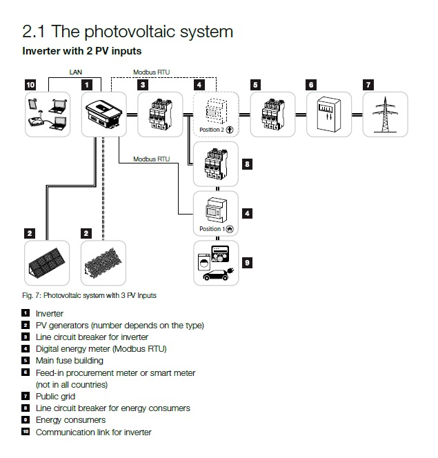

    ak6 napisał:
    proszę zajrzeć do instrukcji falownika
    to wskazywania zużycia domu potrzebny jest licznik Modbus RTU wpięty do instalacji domowej.

    Ma ktoś z was doświadczenie w tej kwestii?
    Jak uważacie, czy warto o to zawalczyć czy to trochę taki kwiatek do kożucha?
  • #12 18204279
    edziu
    Poziom 29  
    Posty: 1866
    Pomógł: 47
    Ocena: 181
    Będziesz miał większa kontrolę ile dom zjada itp..
    ale to musi ktoś zobaczyć czy technicznie jest możliwość zainstalowania licznika.
