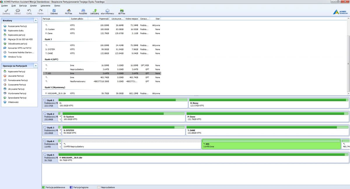

    Witam wszystkich i zgłaszam się z kolejną awarią. Coś często ostatnio, jakieś złe fatum nade mną wisi.
    Tym razem dysk WD RED 4TB 3.5" utracił partycję po podłączeniu do stacji dokującej UNITEK Y-3027

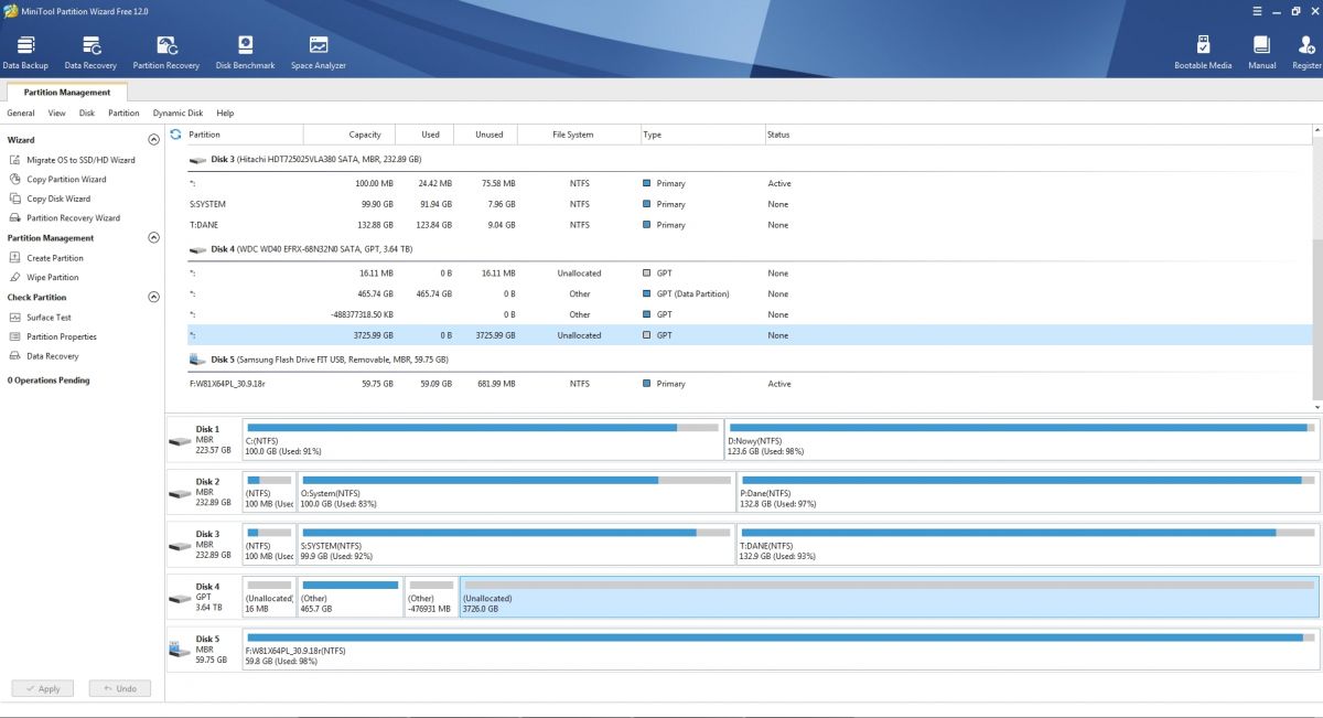

    Stacja nowa, kupiona niedawno w X-Komie w outlecie ale sprawna jedynie z małymi ryskami. Tak twierdzili. W tej chwili jest już spakowana do zwrotu ale do rzeczy. Podłączyłem do niej najpierw dwa dyski 2,5" i wszystko było OK. Później podłączyłem dwa WD RED 4TB i oba były zgłoszone jako niezainicjowane i nieprzydzielone. Odłączyłem oba i podpiąłem bezpośrednio pod SATA i jeden dysk jest OK ale drugi nieprzydzielony. Poza tym dość dziwnie jest zgłaszany przez programy co zamieszczam na screenach.
    Utrata partycji WD RED 4TB po podpięciu do stacji dokującej UNITEK

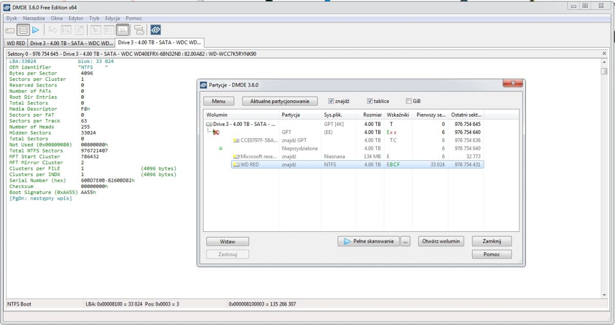

    Na koniec DMDE

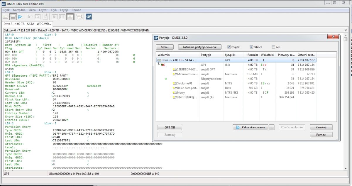

    Poprzednio miałem podobny problem z WD 4TB ale 2.5" Rozwaliło mi MFT i MFTmirror. Partycji nie odzyskałem ale wszystkie pliki tak, po wielogodzinnym skanowaniu.
    Czy tym razem uda się odzyskać partycję? Potworzyły się jakieś dodatkowe co wykazują programy.
    Czy wykasowanie tych niewłaściwych pod DMDE załatwiłoby temat? Nie chcę znowu odzyskiwać plików bo szczerze mówiąc nie mam już na co, nie mówiąc o czasie.
    Zapisałem co prawda partycjonowanie dysku jakiś miesiąc temu pod DMDE ale nie pamiętam którego (używam dwóch WD RED) Oba są identyczne i mają założoną tylko jedną partycję ale nie wiem czy jak wczytam to zapisane partycjonowanie to nie namiesza mi się coś w plikach?

    A z czego przekładałeś, z jakiego urządzenia? W DMDE wymuś w parametrach Bps 4k, zamieść screen z okna partycje i otwórz partycję o wskaźnikach BCF, rozwiń $Root i sprawdź zawartość wstępnie.

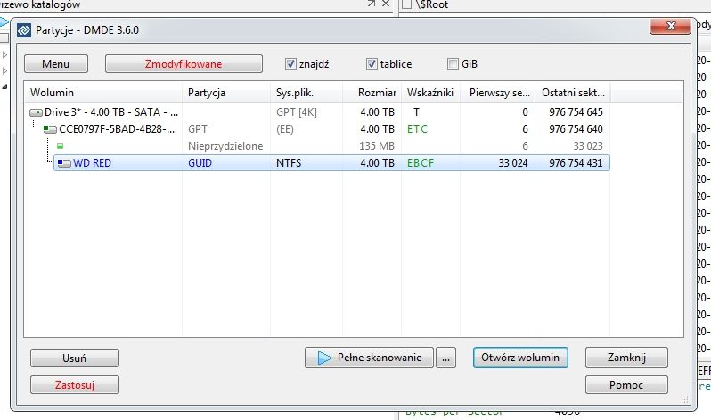

    Wymusiłem 4k i podaje screen.
    Otworzyłem partycję BCF i wszystko jest
    Usunąłem tą uszkodzoną i wstawiłem właściwą mam teraz taki układ
    Mam to zastosować?
    A co to za 135MB nieprzydzielone?

    Pytałem jak był wcześniej podłączony dysk do komputera, tzn przez jakie urządzenie? Pytam dlatego, że partycja jest 4K a ponadto dysk musiałbyć w jakiejś kieszeni/stacji, bo nie cały rozmiar był dostępny stąd inny rozmiar dostępnej pojemności w GPT. To że w DMDE wymusiłeś 4K nie spowoduje, że nagle będzie partycja widoczna. Sprawdzałeś jej zawartość? System musi samoczynnie zaemulować dysk z takimi ustawieniami. Te brakujące 135MB to była MSR w poprzednim układzie.

    Wstawiłem tą partycję w której widoczne są wszystkie pliki po otwarciu woluminu, zastosowałem po uprzednim zapisaniu zmian do cofnięcia ale po resecie mam to samo. Co dalej?
