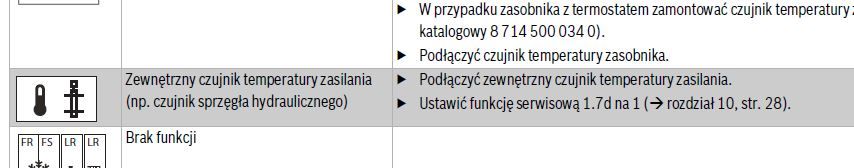

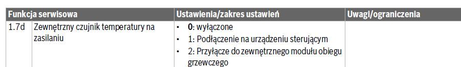

    Jest to czujnik temp zewnętrznej - np sprzęgła o którym pisze producent w instrukcji.
    Enigmatyczne instrukcje producentów - bez szkolenia niewiele się z instrukcji człowiek dowie, niemniej jednak widzę to tak, że wartość tej temperatury (jeśli jest czujnik) jest uwzględniania w wyliczeniach temperatury zasilania kotła.
    Junkers Smart Cerapur 14 ZSB-5C - pompa obiegowa - nie można zmienić tryby pracy
    Mogę pobawić się czujnikiem i go odpiąć ewentualnie na próbę wykorzysta czujnik z zasobnika i zobaczyć czy coś to da.
    Na marginesie - temperatury z tego czujnika nie można nigdzie odczytać.

    Po podłączeniu czujnika sprzęgła kocioł stara się utrzymać zadaną temperaturę na sprzęgle, a nie w kotle.
    Odłącz czujnik i wyłącz go w automatyce tak jak już napisał @jamper i sprawdź czy zmienią się ustawienia dla pompy.
    Sprzęgło nie stawia oporów tak jak instalacja. Pompa w kotle więc goniłaby zawsze na maksa w celu uzyskania odpowiedniego podnoszenia.
