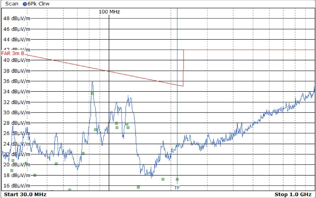

    Znalazłem dla przykładu w internecie taki oto przebieg:
    Optymalizacja filtru LC w przetwornicy impulsowej dla redukcji EMI
    Przyjmijmy, że chcielibyśmy "odsunąć się" od normy ze względu na niepewność pomiaru. Problemem są tu lokalne maksima dla około 83 MHz oraz ~140 MHz.
    Przyjmijmy, że jest to przebieg z przetwornicy impulsowej z filtrem "PI" dolnoprzepustowym LC na wejściu. Filtr ten ma częstotliwość graniczną około 1800 Hz. Czy przesunięcie częstotliwości granicznej filtru w dół ma sens? Wtenczas wszystkie wysokie częstotliwości promieniowane proporcjonalnie obniżyłyby się odsuwając się tym samym od granicy normy.
    Czy mój tok myślenia jest poprawny?
    Czy może lepszą alternatywą byłoby założyć w odpowiednim miejscu koralik ferrytowy dla częstotliwości zbytnio zbliżających się do akceptowalnej granicy granicy?

    Częstotliwość takich zakłóceń może wynikać z niedopasowania impedancyjnego i po prostu w miejscach gdzie zmienia się Tobie impedancja mogą być odbicia fali i emisja zakłóceń.
    Najlepiej poczytaj o praktykach przeciwdziałającym EMC i je zastosuj. Poważnie, mało kto wchodzi w detale w tym wypadku. Stosuje się "dobre praktyki" i się ma nadzieje że na EMC nie będzie problemów. Jak chcesz analizować PCB pod tym względem to Altium designer ma do tego odpowiednie narzędzia, ale ta cena... no cóż cena warta narzędzia.

    Czyli modyfikacja filtru PI nie jest wystarczająca? Przyczepiłem się do niego, ponieważ jest to najłatwiejsze w przypadku modyfikacji istniejącej już płytki (podmiana wartość w wyżej wymienionym filtrze).
    Być może są to harmoniczne.

    Wchodzisz w temat EMC a one są bardzo złożone. Brak plane dla masy, źle położone ścieżki, zła impedancja ścieżek, odsprzęganie elementów itp mają wpływ na emisję. Sam filtr PI pewnie też ma wpływ, ale jest tylko składowym elementem.
    Ogólnie na szkoleniu z EMC ktoś mówił, że koszt wczesnego projektowania PCB pod względem EMC jest droższy (więcej elementów, droższy inżynier itp) ale zwraca się na testach EMC, gdzie nie trzeba 10 razy płytki przeprojektowywać ;)

    atom1477 napisał:
    Więcej możesz uzyskać podnosząc częstotliwość tego filtru.
    A najlepiej by było po prostu dodać do tego co jest jeszcze jeden filtr na wyższą częstotliwość. Powiedzmy na 1MHz.
    Rozumiem, a czy ten filtr na 1MHz - dolnoprzepustowy powinien być za istniejącym filtrem PI?
    Tzn. mamy filtr PI i zna nim jeszcze drugi filtr PI na 1MHz, czy wystarczy filtr LC?
    Nie bardzo wiem jak fizycznie elementy powinny być umieszczone, aby odpowiednio ukształtować charakterystykę takiego filtru.
