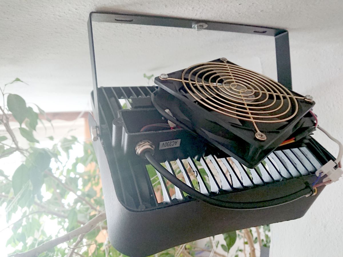

    Wątek to rodzaj instrukcji spowodowanej tym, że lekko zawiodłem się na "długowieczności" lampy LED, ale komentarze mile widziane.
    Wiadomo, że w diodach LED COB dużej mocy n* 50W odprowadzenie ciepła jest b.istotne i to, jaką zastosujemy pastę termoprzewodzącą, ma wpływ na jej żywotność.
    Mocne LED-owe lampy zwane "halogenowymi" np. 100W (ang. flood lamp) mają fabrycznie - między blaszką diody COB a ramą lampy - półpłynną pastę termoprzewodzącą i nie wierzę, że dobrej jakości, mnie taka lampa świeciła tylko 10 miesięcy. Producent zdecydował się na półpłynną pewnie ze względu na nierówności i niską cenę, jednak nie natknąłem się na pastę półpłynną która byłaby stosowana do overclockingu, ekstremalnych temperatur - poza typem tzw. "ciekły metal", ale on nie może być stosowany do aluminium.
    W takich lampach jest ogromna temperatura w szczególności zaraz pod diodą, z założenia ciepło rozprowadzane jest na całą aluminiową lampę będącą de facto radiatorem. Dość powiedzieć, że po 10-cio minutowym świeceniu do obudowy nie można w ogóle się dotknąć. Żywotność LED-ów jest 100.000 godzin czyli 11 lat, więc do przedwczesnego przepalenia przyczyniła się na pewno zbyt wysoka temperatura pracy. Na to mogło się dodatkowo nałożyć to, że lampa u mnie pracuje codziennie w pomieszczeniu a nie na dworze, bo doświetlam rośliny w pokoju, w dodatku spod sufitu gdzie jest najcieplej. EDIT: może jeszcze dodam, że lampa jest podłączona do czujnika światła (chmury, słońce) i włączanie/wyłączanie ma miejsce kilkadziesiąt razy dziennie, być może to też ma wpływa na elektronikę LED-ów COB - niestety nie mam pewności.
    Po pierwszym przepaleniu lampy fabrycznie przygotowanej (10 mies.), zmieniając diody LED COB 2*50W użyłem, jak się później okazało, niewłaściwej pasty 'Arctic Silver Ceramique 2' (temp. pracy <=130 st.C.) bo lampa świeciła jeszcze krócej (2 mies.). Teraz zastosuję 'ABB Cooling Thermal Grease 3' do ekstremalnego podkręcania CPU (temp. pracy do 230 st.C.). Użyję karty plastikowej do wyrównania pasty na powierzchni obudowy lampy bo jak wspomniałem nie jest ona idealnie gładka jak w sprzęcie komputerowym.
    W celu zwiększenia powierzchni chłodzenia dodatkowo otworzyłem kadłub lampy pod którym są diody i dodatkowo na ten kadłub od zewnątrz dokręciłem kilka małych radiatorków (zwiększyło powierzchnię chłodzenia o 15-20%).
    Jak nie zapomnę wątku, to dam znać jak modyfikacje się sprawiły, tzn. czy przekroczę okres pracy >10 mies. :-)

    "Półpłynna" czyli pewnie zwykła pasta H.
    Najważniejsze że w ogóle dali ;)
    Wymiana na markową pastę kompuerową raczej mija się z celem.
    Te COBy są po prostu miernej jakości. Pompują w nie prąd na granicy ich wytrzymałości.
    A że to COB, to wystarczy że jedna dioda padnie i już całość nie świeci.
    Do tego zasilacze są tandetne, jak i jakość montażu całości też wątpliwy.
    COBy bywają słabo dokręcone, przez co obudowa nie odbiera porządnie ciepła. Jest też słabo użebrowana.
    Tanie i mocno świecące, nie ma co oczekiwać długowieczności :P
    Dziś moduł 50W jest wielkości starego 20W.
    Chcesz przedłużyć jej życie to zamocuj COBa do porządnego radiatora, albo ogranicz mu trochę prąd.

    Janeo
    Posty: 250
    Ocena: 33
    Ostatecznie znalazłem dla siebie - obok dobrze przewodzącej pasty termicznej - sposób na długą pracę mojej lampy LED COB 100W. Diody wytrzymują max. temperatury 70-80 st.C. Oczywiście pasta jest ważna żeby natychmiast przerzucić ciepło na radiator, mimo to na obudowie lampy nawet z dala od diod LED, jakąkolwiek pastę by nałożyć, temperatura zawsze była u mnie - tak na dotyk - co najmniej 100 st.C. Nawet boję się myśleć co było tuż pod diodami :-).
    Już po założeniu tego wątku i przeczytaniu innego na Elektrodzie, a w szczególności obejrzeniu wideo na YouTube o możliwości wykorzystania zasilacza telefonicznego 5V do wiatraczka 12V zastosowałem taki wiatraczek, lampa i zasilacz połączone gniazdkiem 2-wtykowym. Wiatraczek kręci powoli ale tak skutecznie chłodzi, że palcem nie wytrzymuję temperatury jedynie w okolicy pod diodami LED, a i to po 1-2 sek.
    Sądzę, że osiągnąłem te 70-80 st.C i dla kogoś, kto używa takiej lampy w pomieszczeniach gdzie nie ma wiatru itp, to chyba najlepszy sposób.
