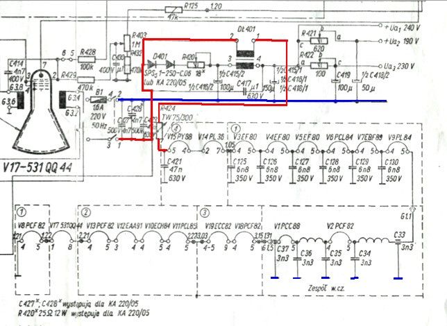

    Po włączeniu OTV do sieci elektrycznej i załączeniu pojawiają się iskry przy transformatorze i przepala się bezpiecznik.
    Czy można coś z tym zrobić i czy miał by ktoś z Państwa schemat ideowy oraz instrukcję obsługi.
    Z góry dziękuję za odpowiedz i pozdrawiam.

    Wydaje mi się, że to ponad Twoje siły jest ta próba uruchomienia starego OTV. W tych OTV NIE BYŁO transformatora sieciowego a żarzenie lamp odbywało się poprzez SZEREGOWE połączenie ich żarników, termistora, opornika redukcyjnego (drutowego) i dławika. O bezpieczniku i wyłącznik nie wspominam bo to oczywiste. Każdy z tych elementów, jeśli ma przerwę, powoduje brak żarzenia wszystkich lamp. Poza tym nie odpowiedziałaś na moje, zadane pytanie. Co oznacza, że lampy się "spaliły" i w jaki sposób i czym mierzysz te napięcia?

    Ustaw multimetr na zakres omomierza i zapnij jeden jego koniec na jeden z bolców wtyczki sieciowej. Najlepiej na ten, który jest połączony poprzez bezpiecznik z masą. Zrób to tak, że najpierw zapnij losowo na jeden i drugim przewodem dotknij masy (chassis) czyli metalowej konstrukcji OTV. Jeśli omomierz pokaże jakieś liczby różne od zer to znaczy, że połączenie jest dobre. Jeśli pokaże zera to trzeba zapiąć kabelek na ten drugi bolec. Może tak być, że na obu będą zera to wtedy może jest wyłączony wyłącznik lub przepalony bezpiecznik. Może też być, że na obu końcach będą wskazania różne od zera i wtedy będzie wiadomo, że obwód jest zamknięty i wszystkie lampy mają nieprzepalone żarniki. Wszystkie pomiary należy robić starannie i odczekać chwilę (kilka sekund aż wyświetlanie cyfr nie ustali) aby ew, stany nieustalone (ładowanie się kondensatorów) nie dawały mylnych wskazań. Jeśli jednak obwód nie będzie zamknięty to trzeba znaleźć przerwę dotykając najpierw przełącznika a potem bezpiecznika. Jeśli omomierz pokazuje jakąś wartość to teraz kolejno mierzyć należy wszystkie elementy tak jak one są na schemacie zaznaczone na czerwono a potem kolejno wszystkie żarzenia lamp aż dojdzie się do końca lub do przerwy. Jeśli na żarzeniu którejś z lamp, z jednej strony będzie jakaś określona rezystancja a z drugiej zero, to ta lampa ma przepalony żarnik lub nie ma styku w podstawce. Rób pomiary, patrz na schemat i myśl logicznie. To powinno dać efekty.
