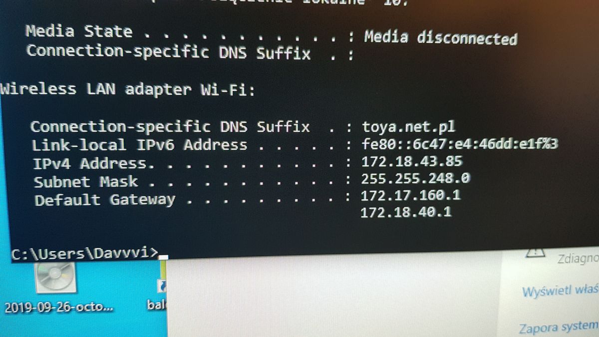

    Raspberry pi3 b+, jak uruchomić drugą kartę wifi.
    Korzystam z tego poradnika.
    https://botland.com.pl/pl/content/71-jak-ustawic-statyczne-ip-w-raspberry-pi

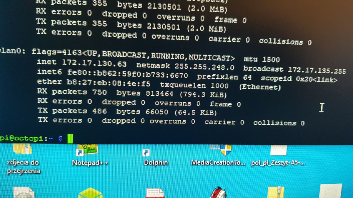

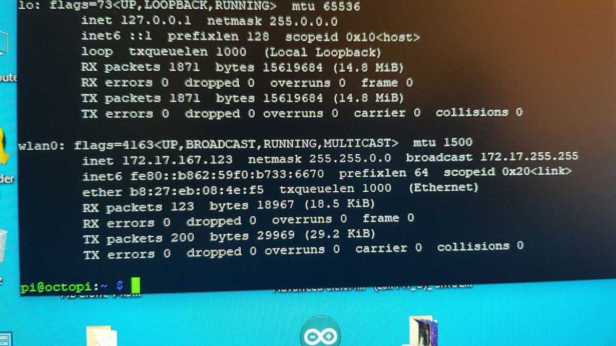

    Wyświetl ifconfig z RPI.
    Stan połołączenie z PC.
    I stan sieci w fona
    Coś, gdzieś źle poustawiałeś.
    Przy masce 255.255.0.0 czyli 172.17.167.123/16 powinien dawać połączenie ze wszystkim urządzeniami o adresie 172.17.xxx.xxx
  • #11 18630275
    Davvvi
    Posty: 2649
    Pomógł: 6
    Ocena: 184
    I stan sieci w fona
    Tak to wygląda.
    Raspberry pi3 b+, jak uruchomić drugą kartę wifi. Raspberry pi3 b+, jak uruchomić drugą kartę wifi. Raspberry pi3 b+, jak uruchomić drugą kartę wifi.
    A tak wygląda ifconfig gdy adres IP przydziela DHCP.

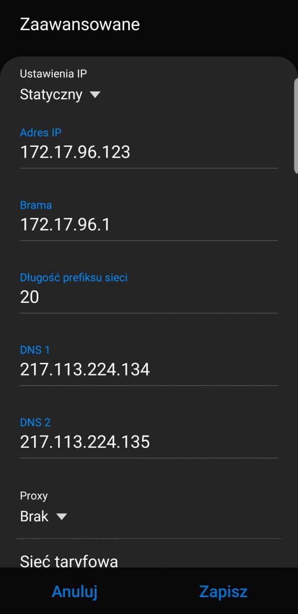

    Załóżmy, że PC działa dobrze i otrzymał adres z DHCP
    IP 172.17.96.121
    mastk 255.255.240.0 czyli /20
    gate 172.17.96.1
    na tej podstawie na sztywno ustaw:
    RPI
    IP IP 172.17.96.122/20
    gate 172.17.96.1
    fon
    IP IP 172.17.96.123
    długość prefixu sieci 20
    gate 172.17.96.1
    Nie masz przypadkiem w sieci jeszcze jakiegoś urządzenia z ustawionym drugim serwerem DHCP?
    Skąd robi się taki bałagan, że raz masz maskę 255.255.240.0 a drugim 255.255.248.0
    Problem nadaje się do działu "sieć i internet" tak są bardziej tęgie głowy

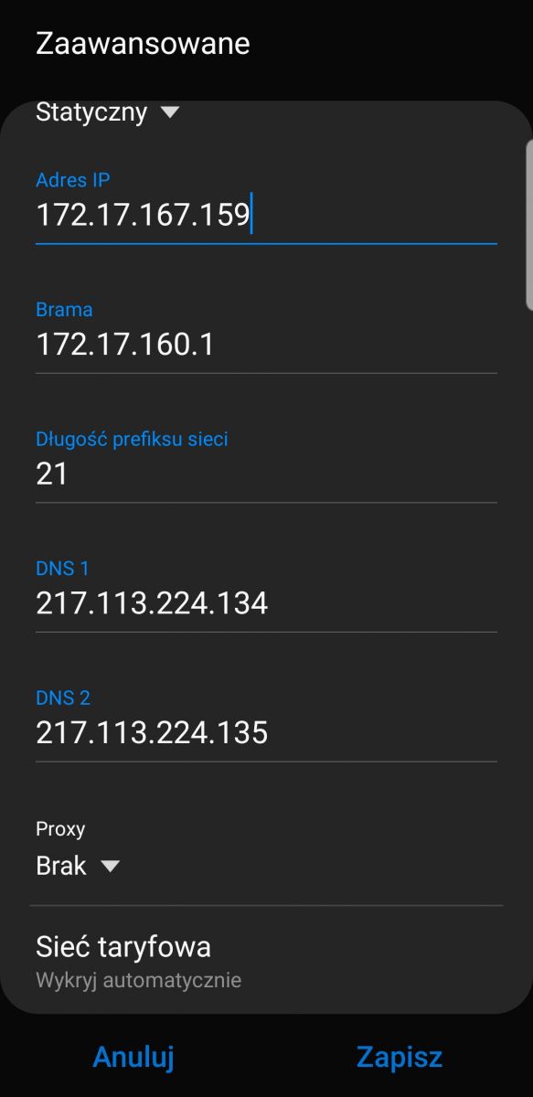

    Mam tylko jeden ruter od Toya i to wszystko. Tyle ,że do niego po kablu podłączony jest PC i dekoder CP Multiroom. Po Wifi leci RPi ,3fony , tv ,i dekoder CP i drukarka atramentowa. I to ten ruter tak robi. Na poprzednim działało ok.
    Ustawiłem takie dane na fonie i fon nie łączy się z internetem. Masakra z tym ruterem.
    Dałem zapytanie o to w innym dziale ale średnio to idzie dla tego zapytałem tu o moźliwość drugiej karty wifi na rpi.

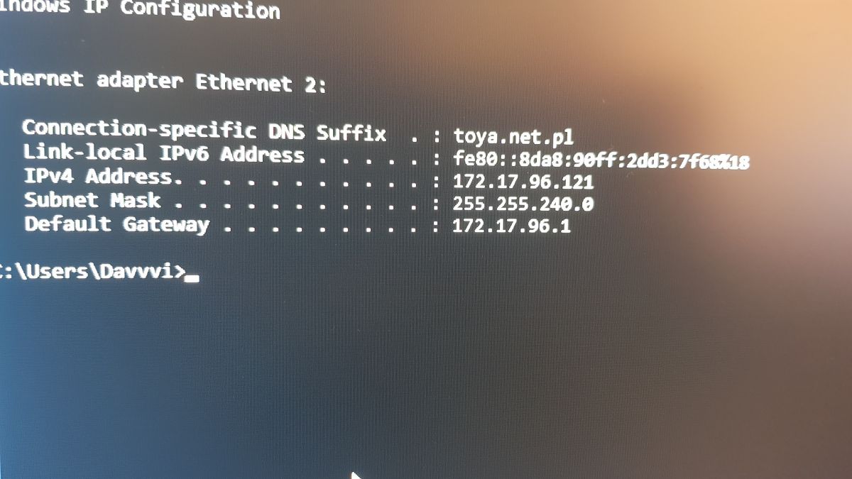

    Ostatnia próba ,do pc włóż tą kartę wifi ustaw wszystko na auto w tych trzech urządzeniach i prześlij znowu ustawienia
    Jest taka możliwość, że dostawca rozdzielił interfejsy wifi i lan. Czy możesz połączyć się pc po lan z urządzeniem wifi?
    Chwilowo DNS ustaw na 8.8.8.8
    Na razie nie myślałem o drugie karcie bo to musi działac
  • #15 18630653
    Davvvi
    Posty: 2649
    Pomógł: 6
    Ocena: 184
    starob napisał:
    Bardzo irytującą sytułacja.
    Praktycznie masz wszystkie foty na auto. Dodam jeszcze ,że jaka kolwiek zmiana IP na inne niż przydzielone przez DHCP powoduje, że urządzenie traci dostęp do neta.
    A to foto z kartą wifi przy PC.
