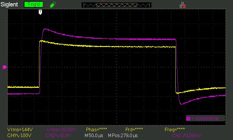

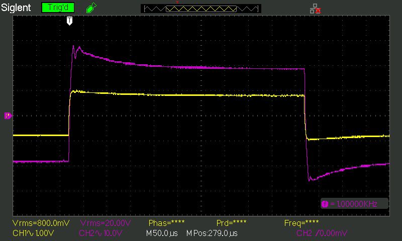

    Tworzę taki układ:
    Push-Pull EL34 oscylacje na transformatorze głośnikowym oraz rozdzielacz fazy
    Na razie jest to prototyp, jeden kanał do eksperymentów.
    Zastanawiają mnie dwie sprawy.
    Pierwsza to oscylacje na wyjściu układu. Po podaniu przebiegu prostokątnego na wejście układu (z pominięciem barwy tonu) otrzymuję takie oto wyniki:
    bez NFB
    z NFB i z kondensatorem C68 330pF
    z NFB i bez kondensatora C68 330pF
    Przebieg żółty to sygnał z generatora.
    Przebieg fioletowy to pomiar na uzw. wtórnym trafa głośnikowego od Pana Leszka Ogonowskiego Raa=5k.
    Wyjście obciążone rezystorem 7,5 oma.

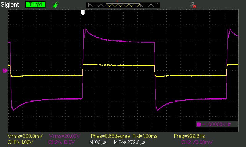

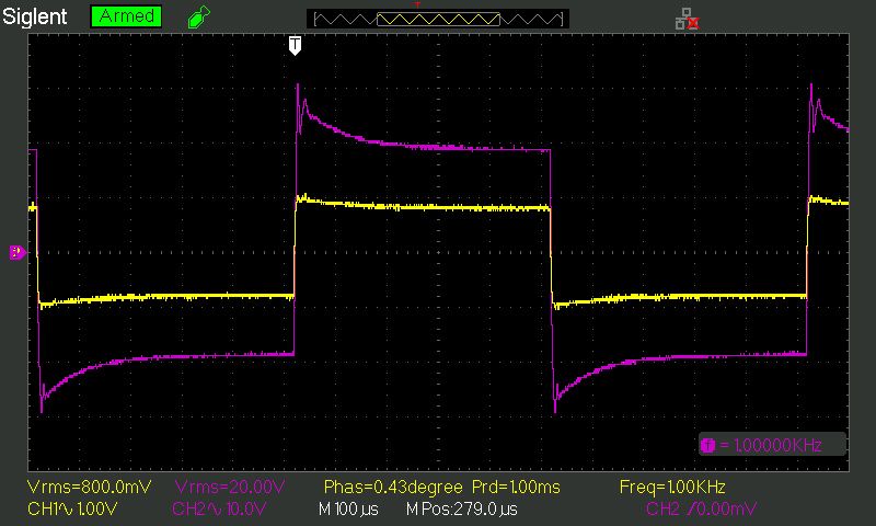

    W załączniku znajdują się dodatkowe zrzuty ekranu z pomiarów lampowca. Tam przebieg żółty to pomiar na anodzie pierwszego stopnia napięciowego (wszystko opisane w nazwach plików). Widać, że sprzężenie zwrotne przenosi oscylacje z wyjścia trafa na ten stopień.
    Moje pytanie, czy takie oscylacje są normą czy jest się tu czym przejmować?
    Sprawdzałem też na innym trafie od Pana Leszka (LO PP60-1). Wynik ten sam. Trafo o dużym przekroju rdzenia, bardzo solidnie wykonane. Zresztą wszystkie takie są.

    • Push-Pull EL34 oscylacje na transformatorze głośnikowym oraz rozdzielacz fazy 5. NFB C (żółty po stopniu nap.jpg (170.75 KB) Musisz być zalogowany, aby pobrać ten załącznik.
    • Push-Pull EL34 oscylacje na transformatorze głośnikowym oraz rozdzielacz fazy 4. bez NFB (żółty po stopniu nap.jpg (174.25 KB) Musisz być zalogowany, aby pobrać ten załącznik.
    • Push-Pull EL34 oscylacje na transformatorze głośnikowym oraz rozdzielacz fazy 6. NFB bez C (żółty po stopniu nap.jpg (172.18 KB) Musisz być zalogowany, aby pobrać ten załącznik.

    Tam gdzie jest transformator głośnikowy oscylacje muszą wystąpić. To tylko kwestia jak niski ich poziom uda się uzyskać. U Ciebie są one na bardzo niskim poziomie tak więc uznałbym to jako bardzo dobry rezultat.
