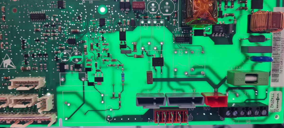

    Witam ma sterownik pieca Viessmann Vitodens 100-w typ B1HC033
    Problem tego sterownika jest taki że nie podaje sygnału na transformator zapłonowy.
    Sprawdziłem już diodę oraz triaka obydwa elementy są sprawne. Na co zwrócić jeszcze uwagę w znalezieniu usterki.

    Wczoraj był serwisant i wymieni całą płytę główną a ta sobie zostawiłem i chciałbym naprawić. A mógłby mi ktoś wskazać wejście czujnika pertostatu? Abym mógł od czegoś zacząć szukanie awarii.

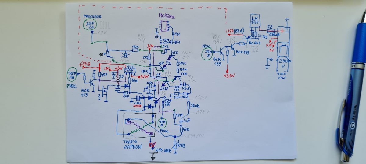

  • #14 21777951
    Dariusz23a
    Posty: 71
    Pomógł: 7
    Ocena: 51
    Odręczny schemat układu elektronicznego z opisami i kolorowymi oznaczeniami >>21776609
    Tak są dwa uzwojenia w trafie.
    Zbliżenie na zieloną płytkę drukowaną z widocznymi złączami, cewkami i komponentami elektronicznymi.[/url
