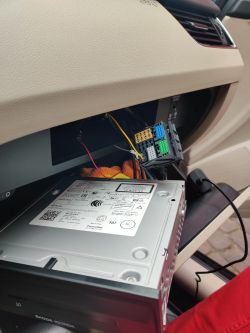

    Hej.
    Mam pytanie na temat stałego zasilania dla wideorejestratora. Czy wiecie może czy da radę je podłączyć z kostki odtwarzacza multimedialnego czy trzeba to zrobić z bezpieczników? Zbadałem napięcia i znalazłem stałe nawet po wyłączeniu silnika, ale nie mogę w kostce znaleźć napięcia, które pojawia się tylko po odpaleniu silnika. Posiadam Skodę Octavie III i próbuję podłączyć mivue smartboxa.
    Będę wdzięczny za każdą pomoc.

    Ma stałe zasilanie, ale obawiam się, że wtedy wideorejestrator nie przejdzie w tryb parkingowy. Nie załapie, że nie ma już zasilania ze stacyjki i będzie nagrywał cały czas w normalnym trybie. W trybie parkingowym powinien reagować tylko na ruch i wstrząsy.

    Tryb parkingowy ustawiasz w wideorejestratorze i nawet pod zapalniczką działa. Mam Navitel R400 i pod zapalniczką tryb parkingowy działa bez problemu.
    Bo takiego tam nie ma.
