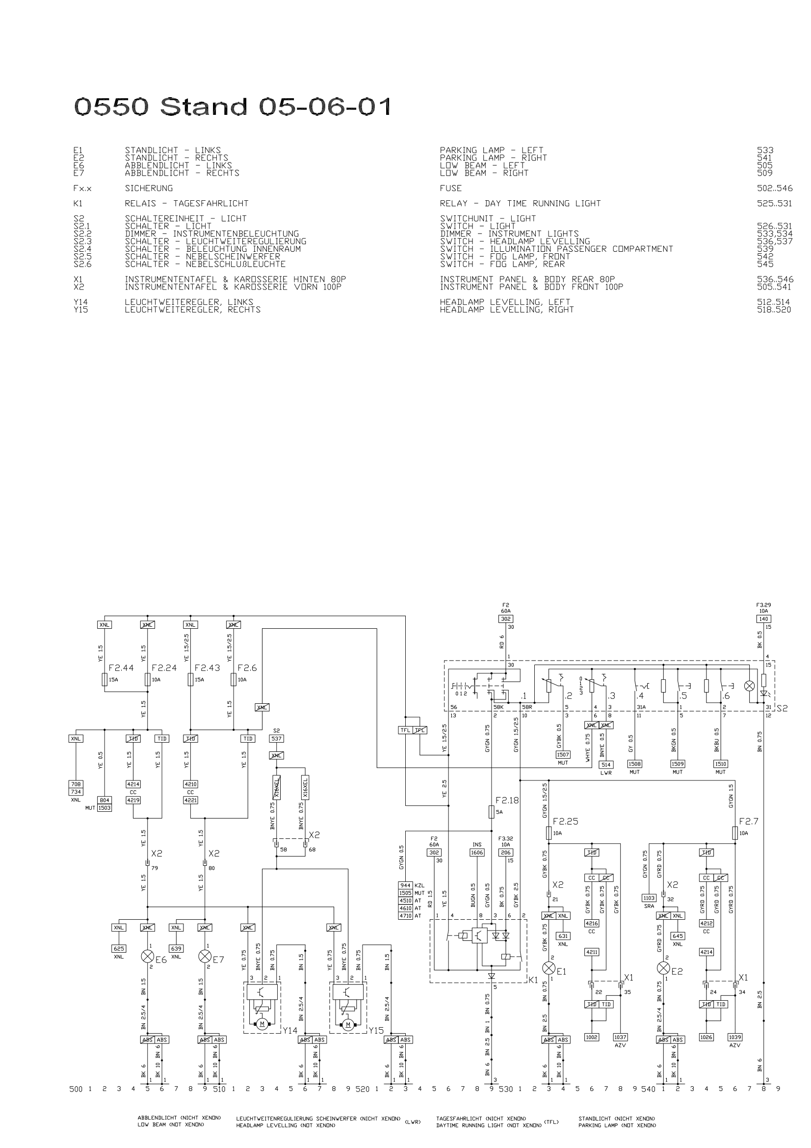

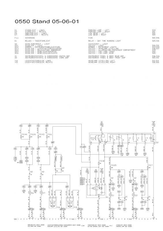

    Mam problem z prawidłowym podłączeniem automatycznego wyłącznika świateł mijania w moim Oplu Astrze G. Podłączenie wykonałem wg instrukcji telefonicznej producenta oraz schematu z instrukcji. Światła mijania włączają się automatycznie, ale pozycyjne już nie. Normalnie światła pozycyjne działają i włączam je manualnie. W załączniku umieszczam zdjęcie wyłącznika od opla pod który podłączam automatyczny wyłącznik świateł, jak również schemat z opisem z instrukcji montażu oraz zdjęcie wyłącznika automatycznego.
    Dodam tylko że w rozmowie telefonicznej z producentem tego wyłącznika dowiedziałem się, które przewody kolorami podłączyć do konkretnego gniazda opisanego numerem. I tak wg. jego opisu powinno wyglądać:
    Biały podpiąć pod 31
    Czerwony pod 15
    Pierwszy niebieski pod 30
    Drugi niebieski pod 56
    Pierwszy brązowy pod 30
    Drugi brązowy rozgałęzić i podpiąć jeden pod 58R oraz drugi pod 58L.
    Problem w tym, że ja nie mam 58 L, tylko 58K
    Może właśnie w tym tkwi problem?!? Tym bardziej że brązowe odpowiadają za światła pozycyjne. Niby prostu układ, ale nie wiem jak to zrobić. Proszę o pomoc.

    Ze schematu jaki mam wynika, że na 58R powinno być całe oświetlenie pozycyjne auta (dwa przewody szaro-zielone 1,5/2,5 mm^2). Natomiast do 58K podłączony jest sygnał dla multitimer'a i kilku innych modułów jeśli są obecne(1 x 0,75 mm^2). Podłączyłeś brązowe kable do 58R oraz 30 i nie działa pozycja?

    Plus po stacyjce, przewód czerwony kupionego modułu podłączamy pod styk 4, czarny przewód włącznika świateł w aucie.
    Biały masa podłączamy pod masę samochodu brązowy przewód styk 12
    Brązowy i niebieski łączymy razem i podłączamy pod styk 1 przewód czerwony.
    Drugi brązowy podłączamy pod 58R styk 10 przewód szaro-zielony, światła pozycyjne.
    Drugi niebieski podłączamy pod 56 styk 13 przewód żółty, światła mijania.
    Napięcia na przewodach sprawdzaj kontrolką nie miernikiem. Ten moduł włączy światła postojowe i mijania jak alternator podniesie napięcie.
