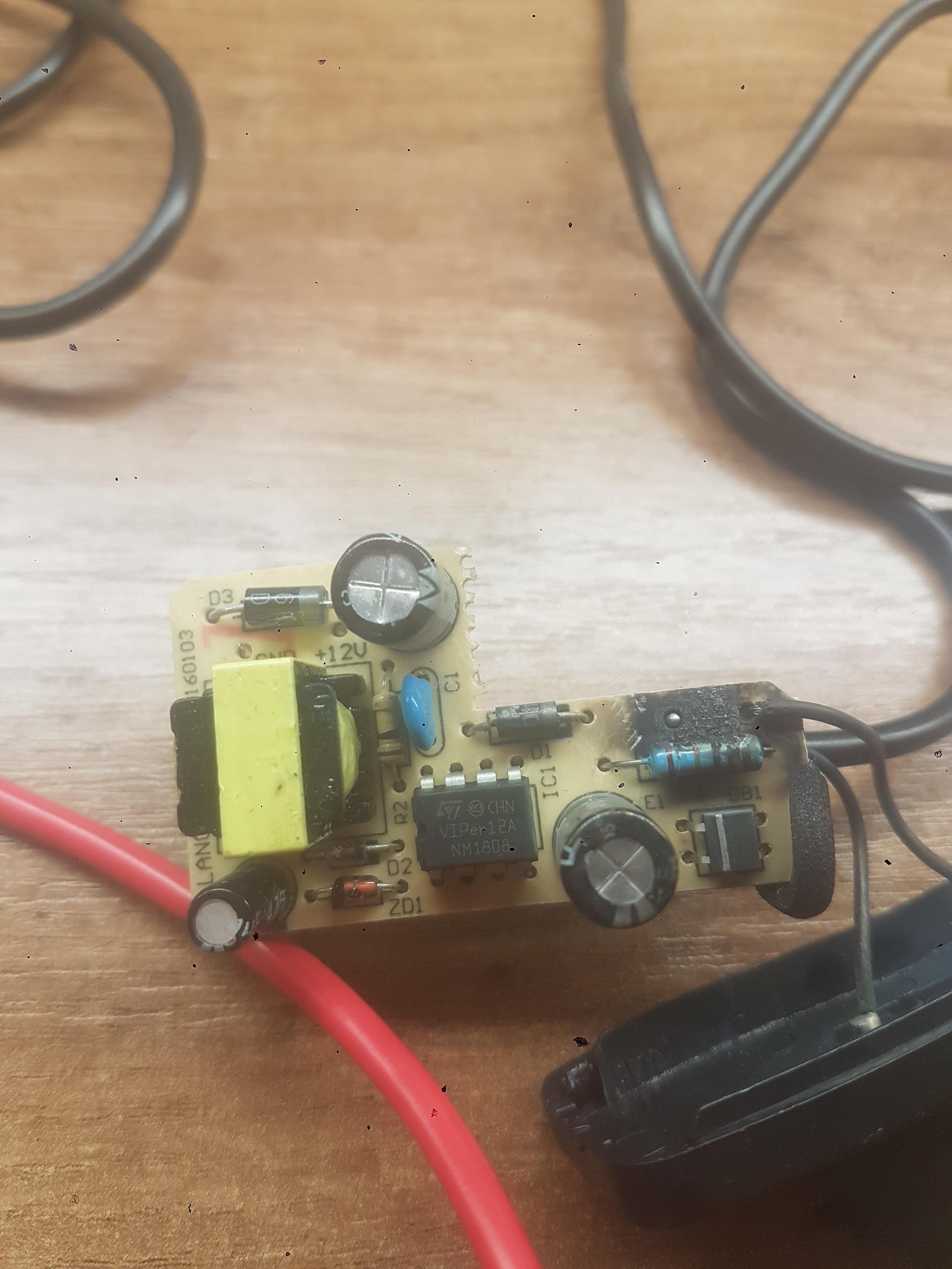

    Zasilacz spalił sie w trakcie pracy mala frezarka zrobiła zwarcie
    I wyłaczylo zabezpieczenie w rozdzielni.W środku spalony rezystor i odlutowany przewód od temperatury.Wiem ze to najtańszy chińczyk ale moze uda sie naprawić.Moze ktos doradzi od czego zaczać?
    Sprawdzilem spalony rezystor nie ma przejścia, kondensatory wylutowałem i pomierzyłem trzymają parametry i nie są zwarte.Nie wiem co dalej?Diody?

    Do sprawdzenia złącze dren-źródło Viper'a (Link) - najprawdopodobniej oberwał układ, często uszkodzeniu ulegają diody w mostku prostowniczym (wszystko po stronie pierwotnej). Zniszczony rezystor zabezpieczający to tylko efekt końcowy.

    przemyslaw111187 napisał:
    Nie wiem jakie napiecie jest na wyjsciu
    Masz opisane na płytce drukowanej.
    Kup nowy zasilacz, bo naprawa jest raczej nieopłacalna.
    Jaki producent i model frezarki?

    Naprawde uważacie, że opłaca się naprawiać ten zasilacz? Nowy kosztuje ~10zł z wysyłką na Allegro.
    Tyle samo wyjdzie sam Viper, a co z resztą?

    Nikt nie mówi, że się opłaca, zwłaszcza, że cały układ wygląda bardzo ubogo.
    Ale ktoś może przy okazji trochę się nauczyć, na temat budowy takich urządzeń.
    Czy zasilacz impulsowy jest odpowiedni do frezarki itd.
