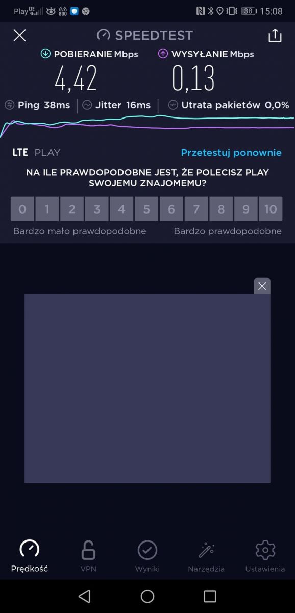

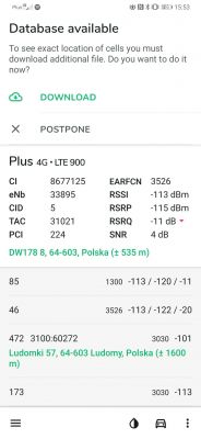

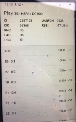

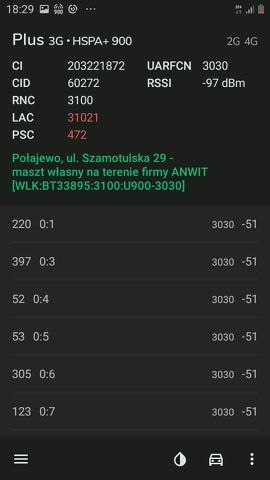

    Cześć panowie, oto wyniki testów przed chwila.
    Pozdrawiam i czekam na jakieś opinie :)
    • Jak wybrać router LTE i antenę dla lokalizacji 64-607 Podlesie? 95810101_548007332815166_1381657173435613184_n.jpg (1.02 MB) Musisz być zalogowany, aby pobrać ten załącznik.
    • Jak wybrać router LTE i antenę dla lokalizacji 64-607 Podlesie? 95998388_568368607397963_3704723641456394240_n.jpg (323.79 KB) Musisz być zalogowany, aby pobrać ten załącznik.

    A ten test tro na zewnatrz? Drugi slot SIM gdzie jest karta Play obsługuje LTE? Play na 3G UMTS900 z BTS-a Połajewo, prezełóz karty , Plus to 3G UMTS900 z Połajewa , sygnał lepszy a speedtest dotyczy tego operatora.
    Pomogłem? Kup mi kawę.

    Według mnie obydwa sloty działają na lte 4g, ale dla pewności poproszę jutro o sprawdzenie ustawień, test na zewnątrz.

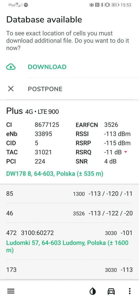

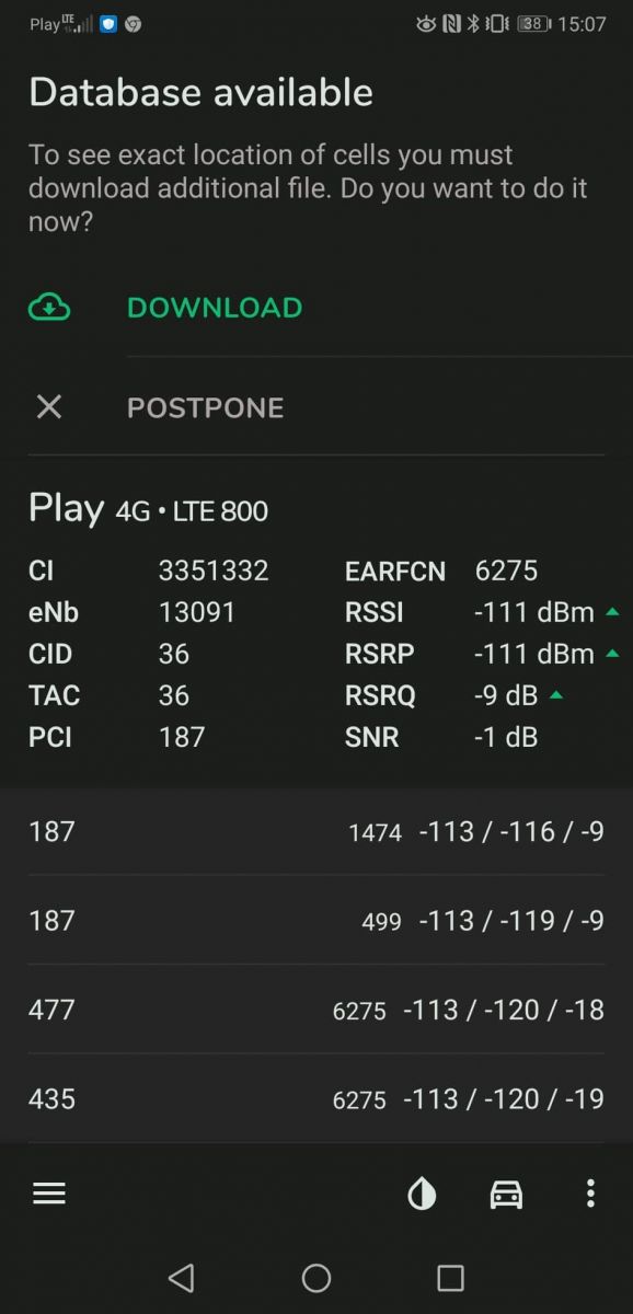

    Pomiar dzis, godzine temu. Wygląda na to samo. Robiony na zewnątrz budynku. Poproszę o jakieś sugestie co do zakupu sprzętu, LTE może nie do osiągnięcia, ale chodzi chociaż o przyzwoite 3G.
    Jak wybrać router LTE i antenę dla lokalizacji 64-607 Podlesie? Jak wybrać router LTE i antenę dla lokalizacji 64-607 Podlesie?

    Wystarczy B535 gdyż na razie brak pasm pojemnościowych. Po zakupie ponownie zrobić na nim test na zewnątrz np HManagerem i wykonać speedtest i wtedy dobrać antenę.
    Ale jak na razie szału nie ma, gdyż takiego nie należy się spodziewać na paśmie zasięgowym 3G.

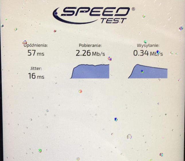

    Tutaj test Playa i tylko Playa... telefon na androidzie, na zewnatrz budynku.

    Czy ty myslisz ze ja jestem analfabetą i po raz drugi wklejasz to samo? Słuchasz jakiś bzdetów o antenach które nijak póki co mają się do twojego problemu, zdajesz sobie w ogólę sprawę po co pakujesz się wobec tego do Play? Masz jakiekolwiek pojęcie o tym jak działa 3G na UMTS900 czy LTE800 ten operator w godzinach szczytu? Jakie znikoma zasoby radiowe posiada na tych pasmach zasięgowych 3G i LTE?

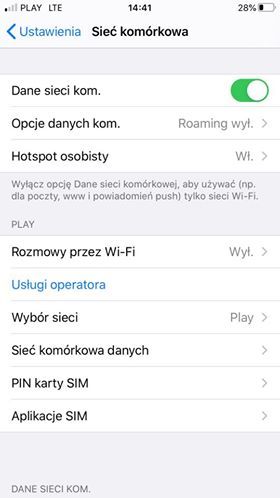

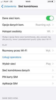

    matek451 napisał:
    Przełóż kartę Play do Iphona i podczas aktywnej transmisji danych wbij kod *3001#12345#* i wstaw screen zakładki CA Status.
    Iphone 8, karta play Jak wybrać router LTE i antenę dla lokalizacji 64-607 Podlesie? Jak wybrać router LTE i antenę dla lokalizacji 64-607 Podlesie?
    Mogę przełożyć jeszcze do telefonu android i zrobić inny test.

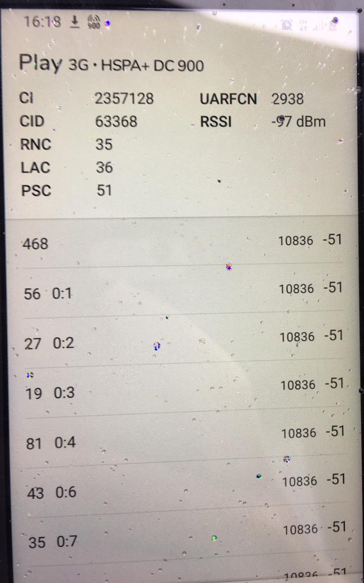

    Jak wybrać router LTE i antenę dla lokalizacji 64-607 Podlesie? Jak wybrać router LTE i antenę dla lokalizacji 64-607 Podlesie? Jak wybrać router LTE i antenę dla lokalizacji 64-607 Podlesie?
    Jeszcze udało się złapać LTE dziś na Androidach

    Pokazany screen z Play tylko potwierdza to co napisałem wcześniej na ten temat ale to dla mnie żadne zaskoczenie, cała ta wcześniejsza dyskusja o antenie na 800/900MHz bez żadnej wartości a co gorsze wprowadzająca cię w błąd.
    Telefon łączy się wprawdzie na LTE800 Play z BTS-A Połajewo, sygnał słaby ale i tak niezłe prędkości ale istotne jest też że z tego BTS-a masz zasięg na LTE1800 i LTE2100 z nieco gorszym sygnałem, LTE2600 póki co nie udało się złapać. Dodatkowo dociera tez szczatkowe LTE800 ze stacji Tarnówko a nawet z Huty.
    Plus z kolei to słabszy od PLAY sygnał na LTE900 z Połajewa i szczatki sygnału na LTE1800 z jakiegoś okolicznego BTS-A Plusa.
    Reasumując parametry sygnału Play z Połajewa lepsze od Plusa, na dodatek na LTE800, LTE1800 i LTE2100 i z jakimiś szansami na LTE2600, które i tak sa jeszcze do sprawdzenia na routerze Huawei po ich wymuszeniu na nim,po tym decyzja co do wyboru anteny.
    Mam nadzieję ze nie posłuchałeś tych pseudo porad i nie kupiłeś anteny na 800/900MHz ani tego B535. W Play sa szanse na szybki internet w agregacji 3 a nawet 4 pasm LTE z Połajewa ale potrzebny konkretny sprzęt i antena do niego.
