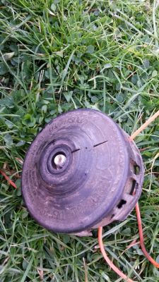

    Sezon koszenia traw trzeba powoli rozpocząć.
    Posiadam kosę spalinową taką jak w tytule.
    Pora na wymianę głowicy na żyłkę, niby sprawa prosta i nie powinno być problemów, ale te jednak się pojawiają (kosa w spadku możliwe że ktoś coś przerabiał).
    Stara głowica ze śrubą z lewym gwintem:
    Kosa spalinowa Active 4.5 BIG - głowica na żyłkę jaką dobrać? Jak zamontować?

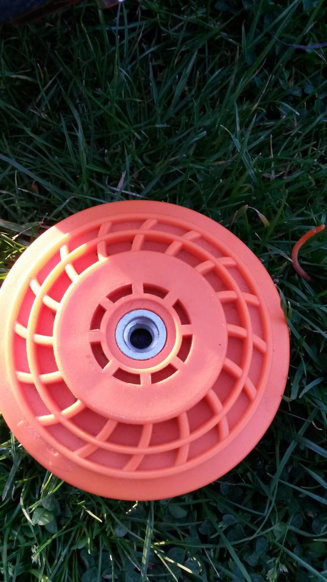

    Nowa z nakrętką (z tego co mi sprzedawca mówił to takie tylko występują):

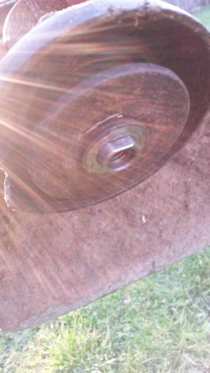

    Mocowanie w kosie:
    Jak "połączyć" jedno z drugim?
    Może posiadam złą głowicę? (Jeśli tak wrzuć linka do dobrej i po temacie)
    Dzięki za Pomoc.

    Te głowice które masz to jakieś wynalazki, tu powinna być najlepiej oryginalna, oryginały są bardzo dobre, ale droższe od tych chińskich, tu masz link do takiej głowicy, jedyna jaka mi wyskoczyła, tylko czy masz do niej adapterek czyli nakrętkę.
    http://www.marex-sklep.pl/index.php/produkt/glowica-uniwersalna-active-tworzywo

    Sprzedawca nie douczony lub oszukał Cię. Głowicę uniwersalną kupuje się z odpowiednim gwintem lub zestawem redukcji np: https://sklep.nordkraft.pl/zestaw-adapterow-d...MI58LpzIWY6QIVibPtCh0CgQ4WEAYYAiABEgLdpPD_BwE (nie gwarantuje, że ten będzie akurat pasował rozmiarów gwintów i ich skoków jest tyle co chińskich kos).

    Głowica oryginalna plus zestaw adapterów. Ciężko kupić coś w serwisach "kosiarkowych" można przez internet zamówić.
