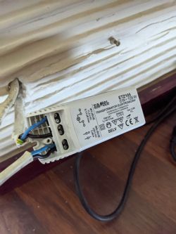

    jestem aboslutnie elektro-początkującym. Muszę wymienić zasliczacz. Zakupiłem nowy, o tych samych parametrach, Zamel ETZ105. Jak widzicie na zdjęciu mam cztery kable w dwóch kolorach. Metodą prób i błędów (wyskakujące korki) doszedłem do tego, że dłuższy to wejście, a krótszy to wyjście (kiedy podłączyłem odwrotnie nic się nie działo, korki nie wyskawiały, brak światła). Nie wiem jak podłączyć ten krótszy, bo jak widzicie mam 4 wejścia a tylko dwa kable. Nie wiem czy kolejność wejść oraz kabli ma znaczenie. Dziękuję za pomoc

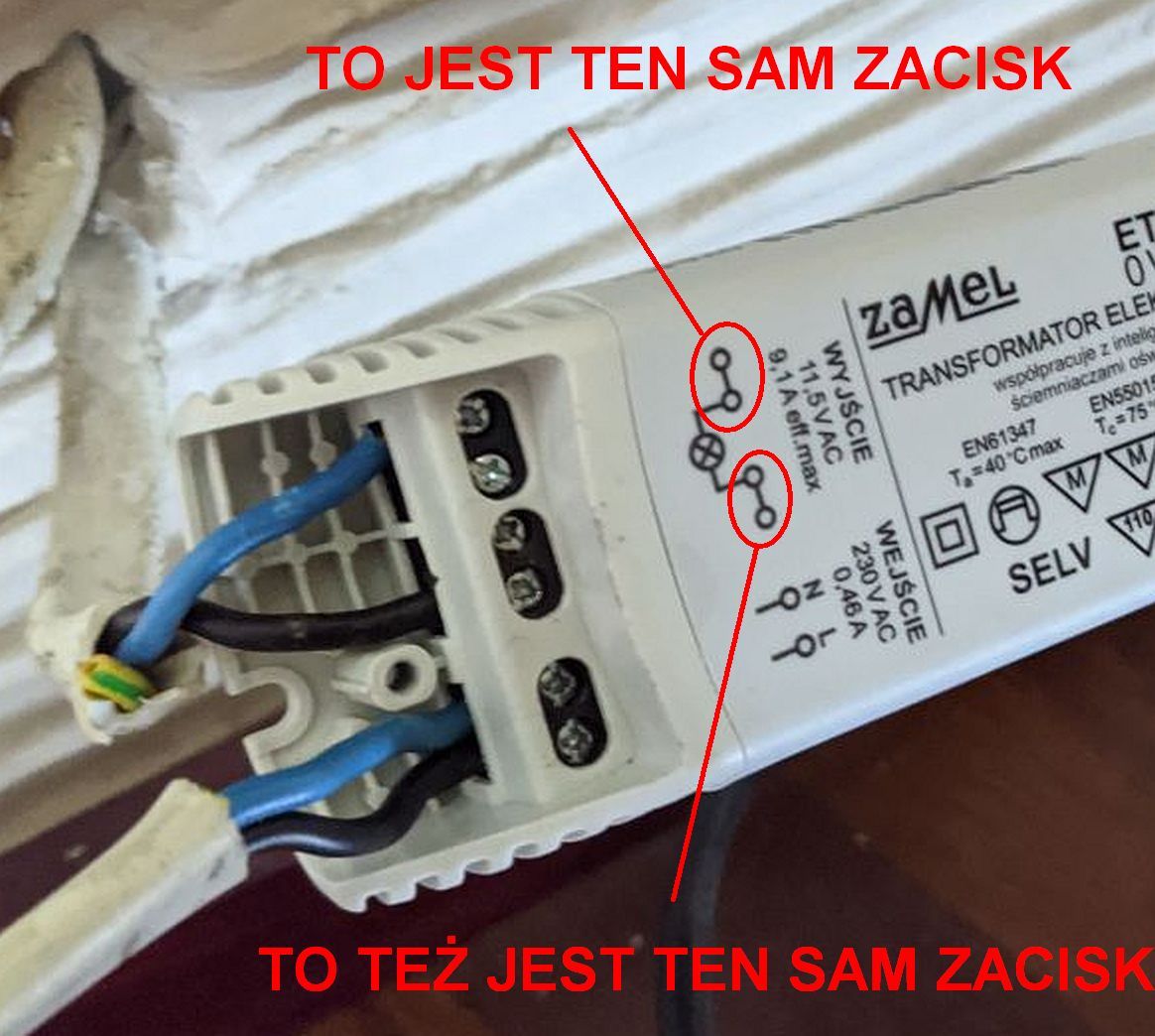

    Jeśli nie zdążyłeś ubić urządzenia przez odwrotne podłączanie, to ten przewód wyjściowy należy podpiąć do skrajnych lub środkowych zacisków - są one parami zmostkowane, tak, jak pokazuje to rysunek.
    Jak prawidłowo podłączyć kable w transformatorze Zamel ETZ105?
    Biegunowość przewodów wyjściowych nie ma znaczenia - na wyjściu jest napięcie przemienne.

    Witam, dziękuję za wyjaśnienie. Podłączyłem jak sugerowano (podłączyłem do środkowych). Po włączeniu korków mam swiatło, ale nie mogę go wyłączyć/włączyć. Po prostu się świeci i jedyna opcja wyłączenia to wyłączenie korków. Czy to moze oznaczać, że uszkodziłem urządzenie?

    Urządzenie najwyraźniej przeżyło (choć cudem), ale zespawały Ci się styki wyłącznika światła.

    Tak - gdy włączałeś światło przy źle podłączonym transformatorze, to robiłeś czyste zwarcie - styki nie są w stanie tego wytrzymać.
    Transformator elektroniczny ma na wyjściu kilka zwojów grubego drutu, więc robi zwarcie gdy go odwrotnie podłączysz.
    Paradoksalnie, sam mógł dzięki temu przeżyć - chyba żeby wyindukowany silny impuls napięciowy przebił tranzystory sterujące od strony pierwotnej.
