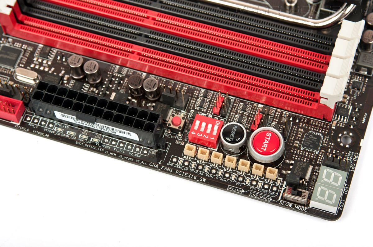

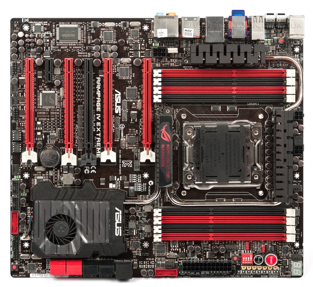

    Witam wszystkich,
    mam płytkę jak w temacie, dotknąłem przycisku power i stało się, wyładowanie elektrostatyczne z mojej reki przeskoczyło na włącznik, plastikowy ale dał radę. Po tym fartownym zabiegu gdy płyta jest w trybie standby zasilanie płyty załącza się i wyłącza ze 3 razy na sekundę. Objawia się to miganiem wszystkich diodek na płycie i klikaniem przekaźnika w zasilaczu. (corsair 1200 W). Przycisk power działa normalnie, płyta się uruchamia, system wstaje. Moje pytanie brzmi czy ktoś miał taki problem lub czy ktokolwiek ma jakieś schematy blokowe do tej płyty, żebym mógł namierzyć układ odpowiadający za uruchamianie płyty. Dzięki za jakiekolwiek podpowiedzi co mogło się stać i jak to wyleczyć.
    Masz na myśli ten czerwony przycisk Start na płycie?
    * prawy dół, obok POST code wyświetlacza
    :?: POST t coś pokazuje ?

    Tak kody się wyświetlają, płyta się uruchamia normalnie na filmie po prostu odłączyłem ATX 12V od płyty i dlatego nie wyświetla kodów, jak podłącze ten kabel to normalnie się uruchamia wszystko działa, na innym zasilaczu wszystko działa ok. Inną płytę podłączam do corsaira i też jest wszystko ok.
    Teraz nie wiem co padło ta płyta czy zasilacz. Dziwna sprawa. Chyba będę musiał załatwić jakąś lepszą płytę może załączy ten pierwszy przekaźnik.

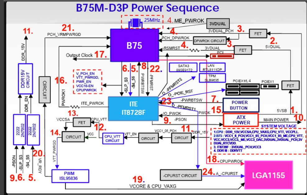

    lisek
    Serwisant RTV
    Posty: 39721
    Pomógł: 6309
    Ocena: 6804
    To z innego Asus (chipset B75) , sekwencja załączania płyty
    - przetransportuj to na swoje podwórko

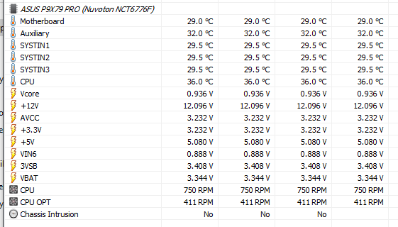

    Dzięki a podpowiedzi sprawdziłem odczyty z IO wszystko chodzi, super ten schemacik zasilania dzięki może coś mi się poukłada, ta płyta jest straszna, nawalone tam jest układów setki, posprawdzam czy się nic nie grzeje. Możecie sprawdzić, jak ktoś posiada płytę Asusa jakie ma napięcie na ps-on po podpięciu do płyty w trybie standby.

    Ocena: 2336
    Nie ważne jaka płyta, jak się nie mylę nic nie powinno obciążać tej linii, więc powinno być mniej więcej tyle co przy odłączonej wtyczce ATX czyli jakoś 5V.
