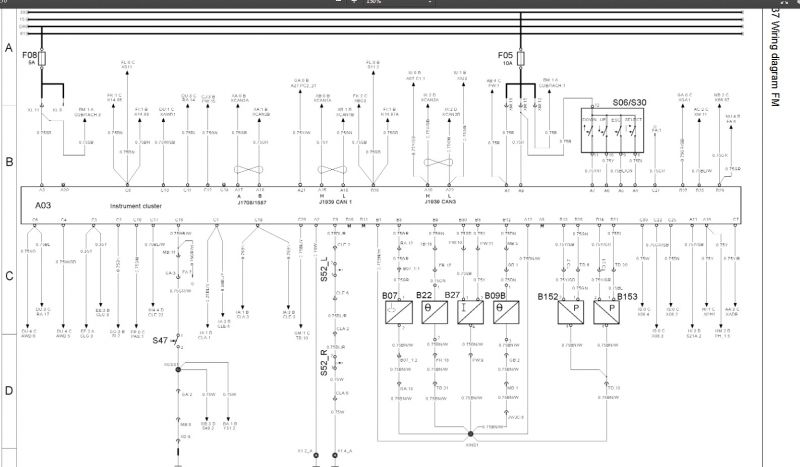

Volvo FH4 Manual - Szukam schematu licznika, obwód zasilania
kita18 04 Maj 2020 21:16 3057 12

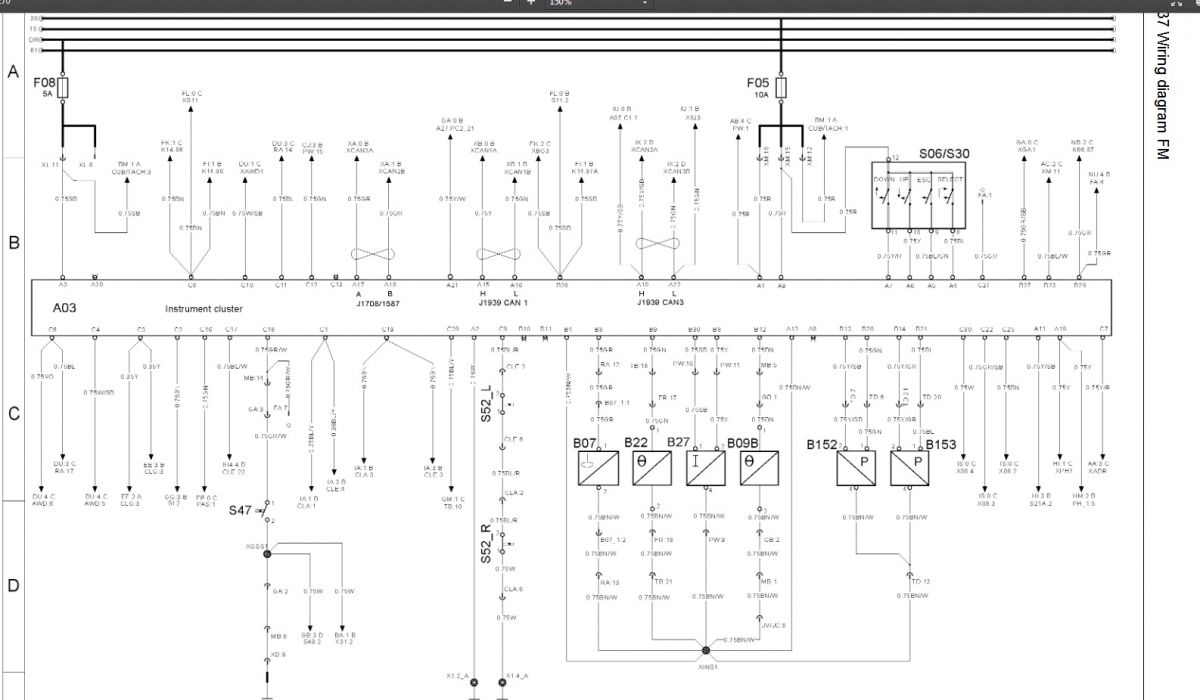

✨ W dyskusji poruszono problem z licznikiem w Volvo FH4 z 2013 roku, który przestał działać. Użytkownik poszukiwał schematu obwodu zasilania licznika, ponieważ auto odpala, ale licznik nie daje żadnych oznak życia. Uczestnicy sugerowali sprawdzenie bezpieczników F05 i F08 oraz zalecali rozkręcenie licznika w celu sprawdzenia zimnych lutów. Wskazano również na różnice w komponentach między rocznikami, co może wpływać na możliwość naprawy. Pojawiły się pytania o podłączenie licznika do testów w warunkach domowych oraz o doświadczenia z naprawą podobnych modeli.
