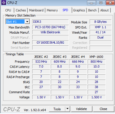

  • #11 18682389
    Boski_zeus
    Poziom 4  
    Posty: 16
    Ocena: 2
    Patrząc na te dane to napięcie to 1,5V. W sumie nie wiem czemu nie sprawdziłem tego wcześniej, tylko posiłkowałem się wiedzą internetową.

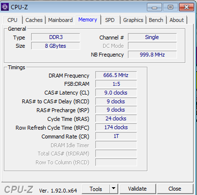

    Daj jeszcze zakładkę memory.
  • #13 18682450
    Boski_zeus
    Poziom 4  
    Posty: 16
    Ocena: 2
    Zakładka memory

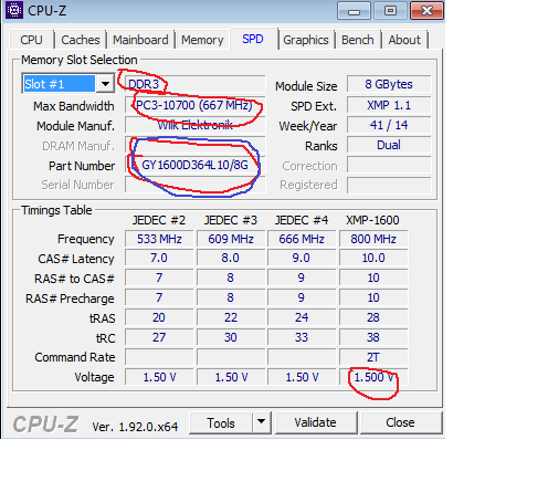

  • #15 18682526
    Boski_zeus
    Poziom 4  
    Posty: 16
    Ocena: 2
    Tak szukałem już tych niebieskich PLAY'ów, ale nigdzie nie wpadły w rękę.
    Co ciekawe CPU-Z pokazuje, że jest to PC3 10700 - a etykieta mówi, że jest to PC3 12800. Jak żyć :D
    Chyba coś takiego wezmę, po prostu, żeby coś tam włożyć :D
    https://allegro.pl/oferta/nowa-pamiec-ram-8gb-ddr3-dimm-1600mhz-pc3-12800-8897040211
    CL jest 11, ale pisałeś, że to nie przysporzy problemów.
