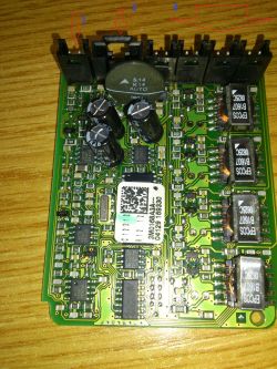

    Mam problem z modułem parkowania do TOYOTY PZ464-T0421-01.
    Działa tylko buzer (1) i wydaje on ciągły dźwięk.
    Zasilanie modułu (2)
    Nie pojawia się napięcie na żadnym z pinów modułu (3).
    Co może być przyczyną: walnięty moduł czy może coś innego Toyota Corolla E12 - Moduł parkowania nie działa prawidłowo

    Witam Pana.
    Minęło już 3 miesiące i pewnie udało się Panu to ogarnąć, albo moduł już w śmieciach. Ale odpowiem na Pana pytanie z racji, że akurat jestem w temacie, robię sobie krótki materiał na ten temat. Może komuś przyda się jeszcze takie info.
    Odpowiem w skrócie, ale mam nadzieję, że jasno i zrozumiale.
    Najpierw musi Pan odpowiedzieć na Pytanie czym Pan wykonywał pomiar napięcia. Zapewne multimetrem.
    Jeżeli multimetrem to wskazanie braku napięcia jest jak najbardziej prawidłowe. Dlaczego?
    Bo moduł wysyła bardzo szybki i krótki sygnał do czujnika, a multimetr nie jest w stanie przetworzyć takiego sygnału i wskazać jeszcze na wyświetlaczu. (Dla przykładu proszę sprawdzić napięcie zasilania żarówki kierunkowskazu, który jak wiemy miga z określoną częstotliwością. Przecież żarówka jest zasilana 12V, a ile pokazuje multimetr? No właśnie).
    Tutaj pasowało by sprawdzić sygnały wyjściowe oscyloskopem, wtedy można by coś powiedzieć.
    (Pana problem, że ciągle jest słyszane piszczenie, najprawdopodobniej jest spowodowane przerwą w obwodzie któregoś czujnika lub uszkodzeniem samego czujnika)
