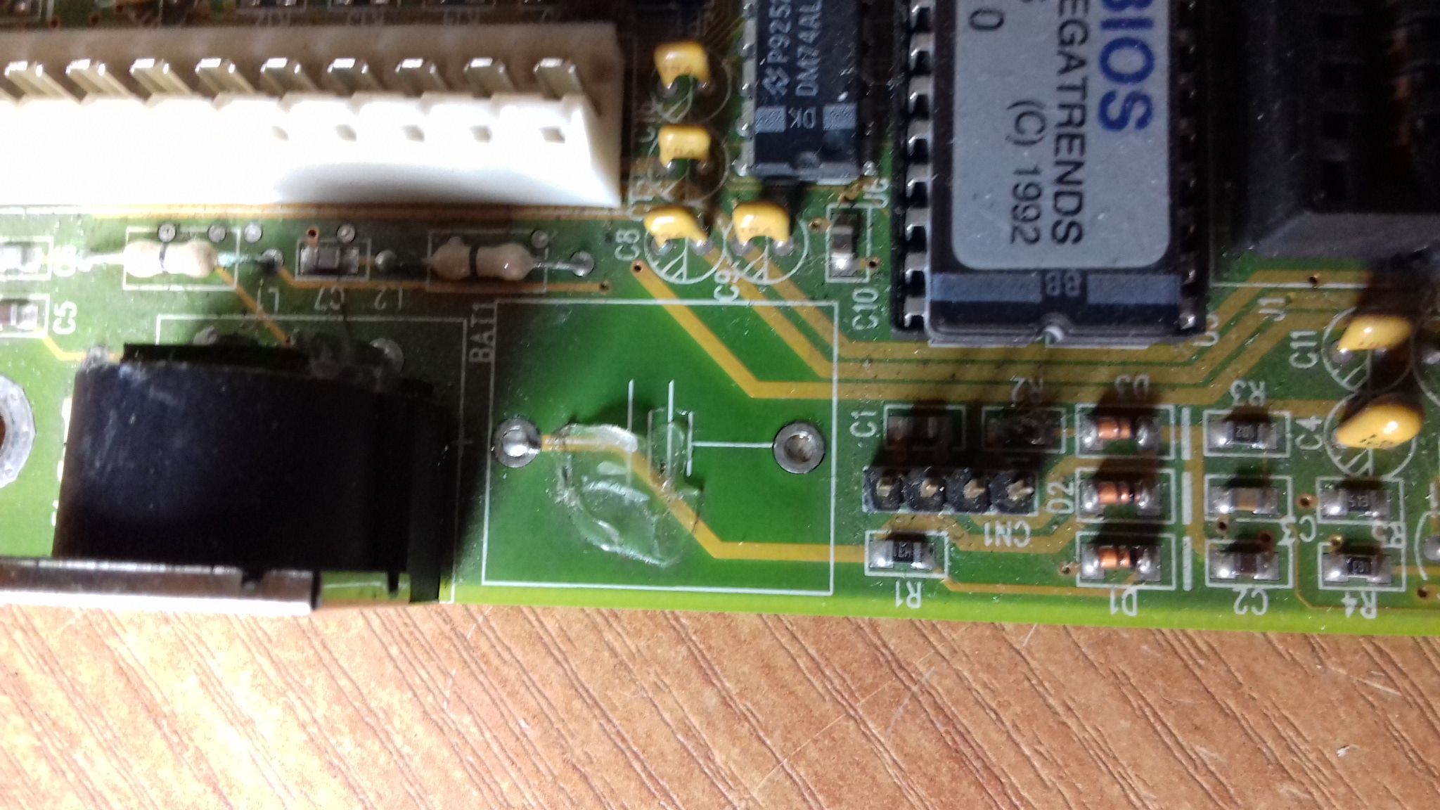

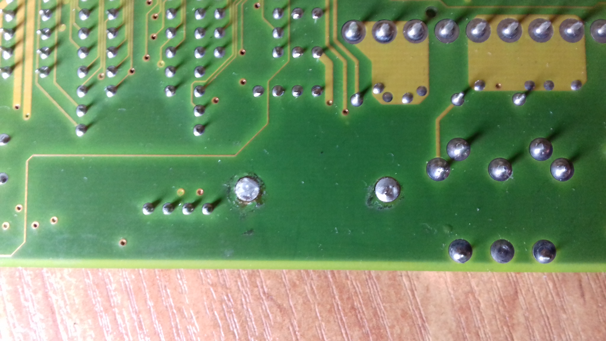

    Mam starą płytę główną pod procek 486. Podczas startu otrzymuję komunikat CMOS low state battery. Pomimo, iż wymieniłem akumulator na płycie, komunikat pojawiał się nadal. Nie wiem też czy wystarczy tylko wlutować baterię, czy dodatkowo coś podłączyć, bo z otworów na płycie ścieżka wychodzi tylko z jednego otworu, co widać na załączonych zdjęciach. Jeżeli macie jakieś sugestie, to bardzo bym prosił o pomoc.

    Ujemny biegun akumulatora jest najpewniej połączony z masą - można sprawdzić omomierzem. Z kolei ścieżka od dodatniego bieguna prowadzi między innymi do goldpinów oznaczonych CN1. Myślę, że tam powinna być założona zworka. Należy sprawdzić w dokumentacji płyty głównej.

    O ile dobrze pamiętam, część płyt głównych wymagała zastosowania zworki między pinami 2-3 ukazanej na zdjęciu 4-stykowej listwy goldpin. Zworka odpowiadała za ładowanie akumulatora. Być może to jest przyczyną występującego komunikatu.
    Dodatkowo - proszę przemyć spirytusem / denaturatem / izopropanolem (do wyboru) okolice akumulatora, gdyż na płycie widać lekki nalot (ze starego akumulatora), który w przyszłości może być korozyjny.

    W takiej sytuacji proszę sprawdzić, czy nie jest przebita dioda, przez którą ładuje się akumulator z napięcia +5V. Przeważnie w obwodzie ładowania jest dioda i szeregowy rezystor rzędu 100Ω.
    Edit: Patrząc na zdjęcie fragmentu płyty - obwód ładowania to D1 + R1.
    Ale można "od razu" sprawdzić wszystkie trzy diody miernikiem uniwersalnym. Najlepiej z odłączonym zasilaczem i bez akumulatorka.

    Umieszczenie zworek nic nie dało. Powiem więcej, na pinach 2-3 robiło się jakieś zwarcie w zasilaczu. Model płyty to 4FVSD-1.0A. Niestety nie znalazłem żadnej dokumentacji w internecie.

    Proszę sprawdzić wszystkie trzy diody - czy nie mają zwarcia.
    Tak samo - proszę zmierzyć wartości rezystancji R1 oraz R2. Efekty wylania akumulatorka mogły mocno zmienić wartość rezystancji.
    Z tego, co widać na zdjęciu:
    Złącze CN1:
    Pin 1 - przez R2 oraz D3 zasila obwód podtrzymania BIOS. Domyślam się, że jest to biegun dodatni zewnętrznej baterii.
    Pin 2 - bezpośrednie wyprowadzenie obwodu podtrzymania BIOS.
    Pin 3 - dodatni biegun akumulatorka, przez diodę D2 zasila obwód podtrzymania BIOS.
    Pin 4 - brak widocznego wyprowadzenia - zapewne masa, łączona z jednej z wewnętrznych warstw.
    Gruba ścieżka, łącząca katody D2, D3 oraz rezystor R3 dokąd prowadzi? Jeżeli jest na niej szeregowo kolejna dioda - warto ją również sprawdzić na zwarcie.
    Jeżeli wszystkie diody są sprawne - proszę zmierzyć i podać następujące napięcia (odniesione do masy)
    - anoda D1
    - katoda D1
    - anoda D2, pin 3 złącza CN1 lub biegun dodatni akumulatorka
    - katoda D2, katoda D3 lub pin 2 złącza CN1
    - wyprowadzenie R3 od strony kondensatora C4
    Napięcia proszę zmierzyć najpierw przy zasilonej płycie głównej, następnie po wyłączeniu, potem po odpięciu zasilacza (oboma wtyczkami od płyty głównej).
