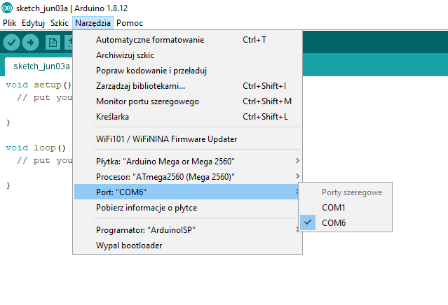

    Mam problem z Arduino mega 2560, kiedy podłączam go do komputera, komputer w ogóle nie reaguje, ale na Arduino świeci się lampeczka. Na tym samym komputerze i porcie używałem Arduino Uno i wszystko działało tak jak powinno. Poszukałem trochę i natknąłem się na sterowniki pobrałem i się pokazało, że port to jest COM6 (a podłączony do COM5), Arduino uno miałem na tym samym kablu i w tym samym porcie. Arduino Uno mam klona tak samo jak z Arduino Mega. Mam nadzieję, że pomożecie.

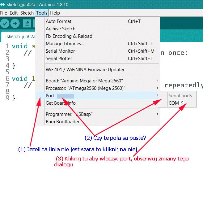

    To nie jest tak, że numer portu COM zależy od gniazdka USB i kabelka. Windows przydziela unikalny numer portu COM dla każdego podłączonego urządzenia. Dwie płytki Arduino otrzymają różne numery portów, pomimo podłączenia do tego samego gniazdka USB.

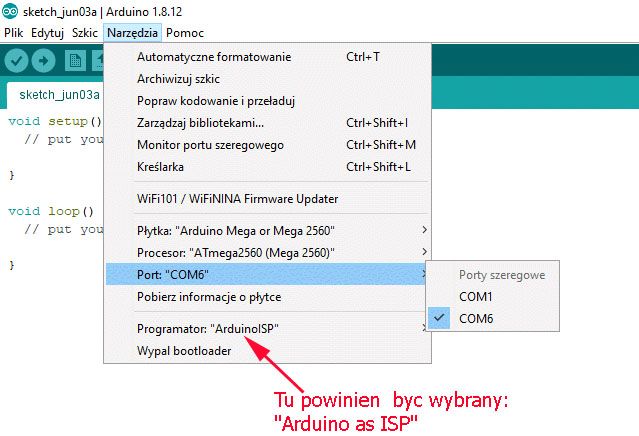

    Mam wybrane programator: "ArduinoISP"

    Zainstalowałeś sterowniki CH340 ? Większość klonów ma na pokładzie ten chip, a standardowe sterowniki instalowane przez Arduino tego nie obsługują.

    Typ wybranego programatora nie ma żadnego znaczenia dopóki nie wybierzesz opcji "Wgraj używając programatora" lub nie zechcesz wypalić bootloadera. Normalnie ważny jest wybrany port COM, prawidłowy sterownik, sprawność układu i pewność połączeń (kabel USB, gniazdo, czy nie pojawia się i znika gdy ruszysz kablem), obecność bootloadera w Arduino.
    Zrób sobie z UNO programator, spróbuj wypalić bootloader i ponów próbę zwykłego wgrywania. Jest sporo poradników jak to zrobić. Warto też mieć choćby najtańszy programator USBASP w domu, czasem się przydaje.

    Tak miałem ustawione Arduino as ISP, zamówiłem już drugą płytkę ale jeszcze jedno pytanie, czy jak klikam restart na tym arduino mega co teraz mam to powinni się jakieś lampki zmieniać/zacząć świecić bo jak klikam to nic się nie dzieje. Poza tym dziękuje tu wszystkim osobom za odpowiedzi.
