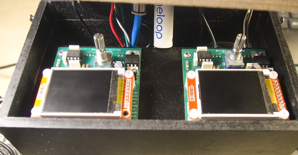

Postanowiłem zrobić stację wykorzystując to co mam w szufladach, no i jak pamiętacie, jakiś czas temu zbudowałem stację RT PRO 3 do grotów Weller https://www.elektroda.pl/rtvforum/topic3424832.html
Po przetrawieniu schematu, okazało się, że bez problemu mogę wykorzystać ten moduł do rozlutownicy.
Co potrzebowałem :
- odczyt termopary z grzałki - jest na RT PRO 3
- sterowanie grzałką - jest na RT PRO 3
- ustawianie temperatury - jest na RT PRO 3
- odczyt przycisku z pistoletu (załączanie pompy) - na płytce jest wejście pod odczyt czujnika zbliżeniowego (funkcja standby w lutownicy z grotem Weller) - idealnie nadaje się do wejścia z przycisku pistoletu, nic nie trzeba przerabiać
- załączanie pompy - i tu była największy kłopot, gdyż nie ma na płytce drugiego mosfeta do załączania, ale na etapie projektu, wyprowadziłem na płytce jeszcze jedno złącza dodatkowe (z myślą o jakiejś rozbudowie stacji w przyszłości) no i okazało się to zbawienne, po prostu podłączam do niego zewnętrzny mały moduł z mosfetem i voila
Jedyną zmianę jaką trzeba zrobić na płytce, to wymiana rezystora R4 ze 100R na 560R z uwagi na inną charakterystykę termopary użytej w pistolecie, to wszystko

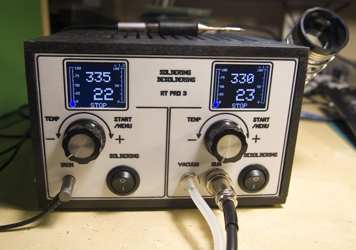

Stacje postanowiłem zbudować jak połączoną lutownicę i rozlutownicę, zatem w jednej obudowie są dwie płytki RT PRO 3, jedna do grota Weller (lutownica) i druga do pistoletu PENSOL (rozlutownica).

I to w zasadzie wszystko. Obudowę wykonałem z MDF 6mm i pomalowałem lakierem strukturalnym. Przedni panel płyta MDF plus 1mm HIPS z wygrawerowanymi opisami.
Stacja sprawuje się bardzo dobrze, rozlutowałem nią już sporo godzin i ani raz się nie zapchała cyną, nic się nie rusza jak w przypadku tej taniej SR-1010 gdzie po poło godziny pojawił się luz pomiędzy grotem i abudową pistoletu, która na marginesie, jest tak fatalnej jakości, że aż żal patrzeć. Tu wszystko jest sztywne, spasowane, i co ważne, rękojeść nie nagrzewa się istotnie od grota, nawet po 2-3h godzinach ciągłej pracy.

A tak się prezentuje cała stacja
1. pistolet - 178 zł brutto na TME
2. zasilacz 24V 55W - 42 zł brutto
3. pompka centralnego zamka 30 zł brutto
4. inne części elektroniczne miałem w domu, ale koszt to koło 30 zł
5. złączki, MDF itp. 20 zł brutto
Razem około 300 zł plus przesyłki około 40 zł, oczywiście za rozlutownicę, za całość tj/ lutownice i rozlutownicę trochę więcej, ale ją już miałem wcześniej. Można powiedzieć, że uplasowałem się nieco ponad budżetu, ale nie był to sztywny budżet, jednak satysfakcja z udanej realizacji - bez cenna
A to prezentuje się stacja w całości :
