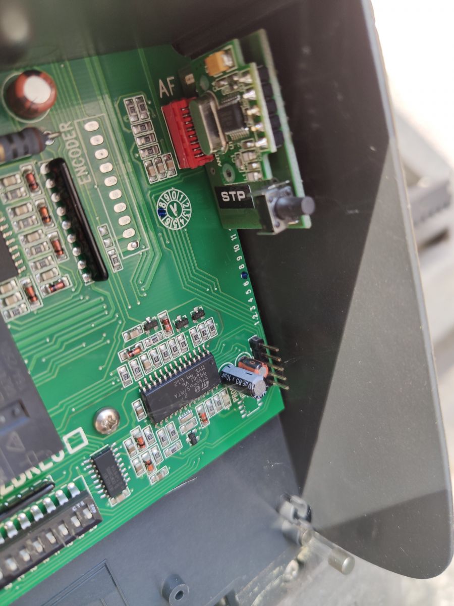

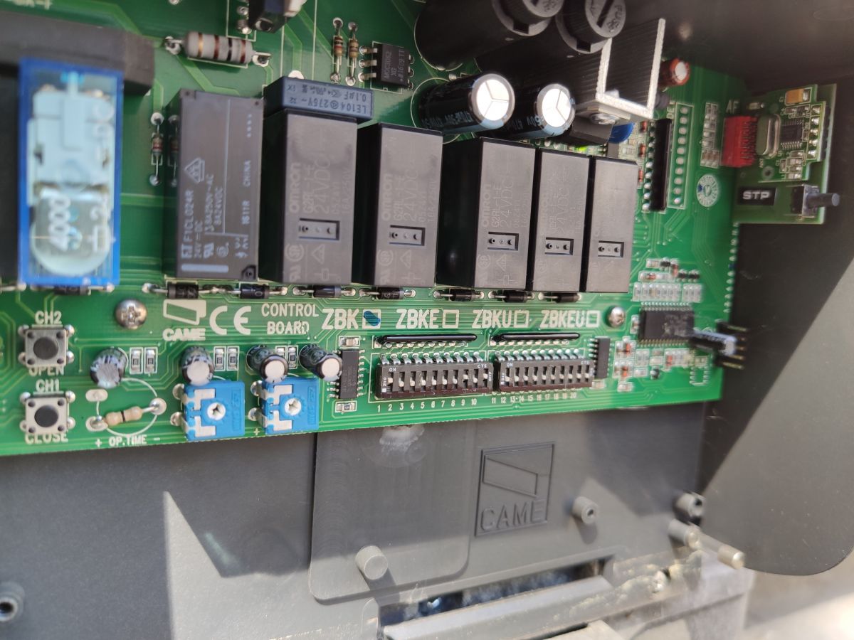

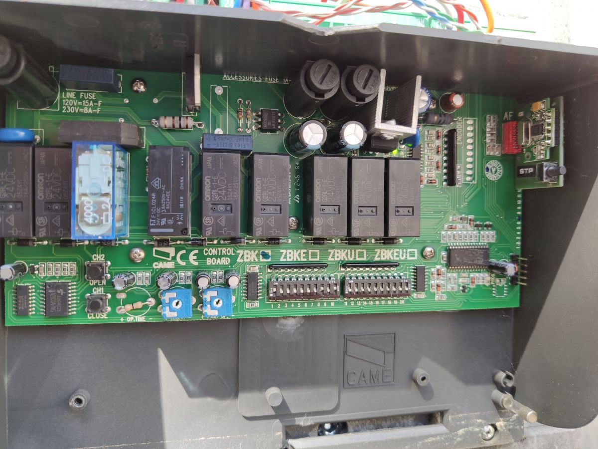

    Witam, mam problem z zaprogramowaniem pilota do bramy came BK-800 z płytką ZBK, zakupiłem nowego pilota Came Space Sp2 ponieważ doczytałem że taki powinien być oryginał. Mam dostęp do centralki natomiast piloty w firmie to wszystkie zamienniki nie ma ani jednego oryginału. Potrzebujemy dorobić "doprogramować" 3 piloty ale Panowie który ładnych parę lat temu nie koniecznie chcą przyjechać i to zrobić. Proszę o pomoc zdjęcia w załączniku.
    Z góry dziękuję

    To może nie być karta Came - radio AF43SP wygląda inaczej. To zdaje się karta Wiśniowskiego https://allegro.pl/oferta/karta-radiowa-centr...MI66O35qzn6QIVRuN3Ch0RlQWSEAQYAiABEgJTIvD_BwE , sorry za link A..o ale cięzko ją gdzie indziej znależć.

    Proxima banan takie mamy piloty te które są w firmie już. W takim razie co teraz kupować Proximy piloty i wtedy będzie dało się zakodować bramę ?

    Ten pilot może być w dowolnym systemie. Musisz to ustalić.
