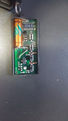

    mam awarię pilota do sterowania urządzeniem- lewo -prawo-góra -dół.
    pilot posiada cztery przyciski które przypisany były do jednej z ww czynności. obecnie dwa przyciski zmieniły rodzaj wykonywanej czynności,tz np. przycisk który do tej pory wywoływał ruch w lewo, teraz wywołuje ruch do tyłu.
    Posiadam drugi , taki sam pilot który działa poprawnie, więc chciałbym dorobic drugi lub ponownie zaprogramować ten obecny.
    Jaki kod wysyła mój pilot- zmienny czy stały i o jakiej częstotliwości?
    ewentualnie szukam procedury programowania istniejącego pilota. Zmiana funkcji przycisków w pilocie czterokanałowym - jak przeprogramować? Zmiana funkcji przycisków w pilocie czterokanałowym - jak przeprogramować?

    Kod jest stały, tego układu nie da się przeprogramować.
    W pierwszej kolejności proponuję sprawdzić przyciski czy zwierają na "0Ω".

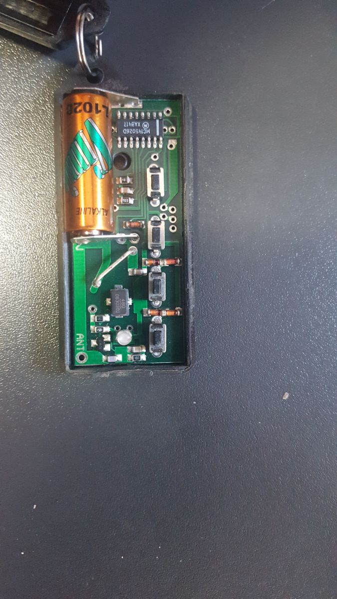

    Kod jest stały i ustawiany podpięciem nóżek scalaka 1,2,3,4,5 do masy lub plusa - lub pozostawieniem niepodpiętych (zworki na druku - ścieżki równoległe do górnej krawędzi płytki obok scalaka) a nóżki 6,7,9,10 to przyciski; może na pilocie jest gdzieś zwarcie (brud) i i to zmieniło działanie przycisków? Wyszczotkuj go całego IPĄ a okolice scalaka wręcz wykąp.
    Kod stały ale nie wiadomo jaka częstotliwość - napis na oscylatorze wskazuje na 480 mHz (???) ale to raczej dziwna częstotliwość. Przydałoby się sprawdzić na oscyloskopie lub skanerze częstotliwości przed kupnem pilota. Możesz spróbować użyć klonera na różne częstotliwości (są takowe na A...o).

    dzięki wszystkim za pomoc. chyba moja wiedza na ten temat nie jest za dobra.
    nurtuje mnie tylko ,że jest to kolejna tego typu awaria pilota.
    Kupiłem samokopiujący na kod zmienny i stały, sklonowałem i działa, zobaczymy jak długo..
