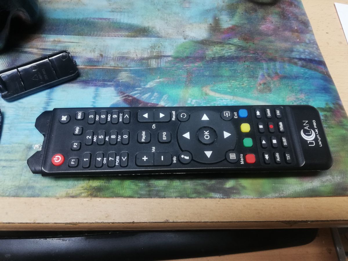

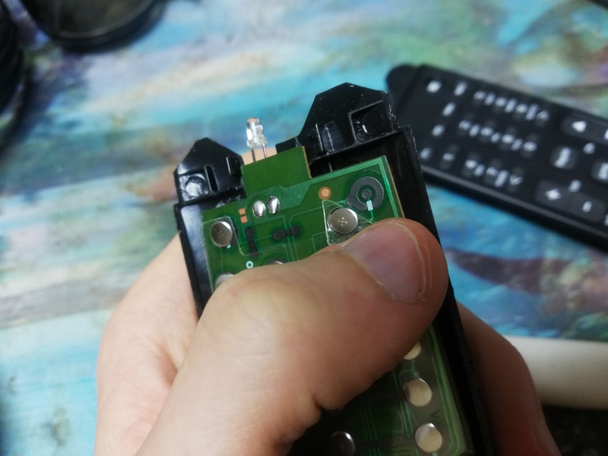

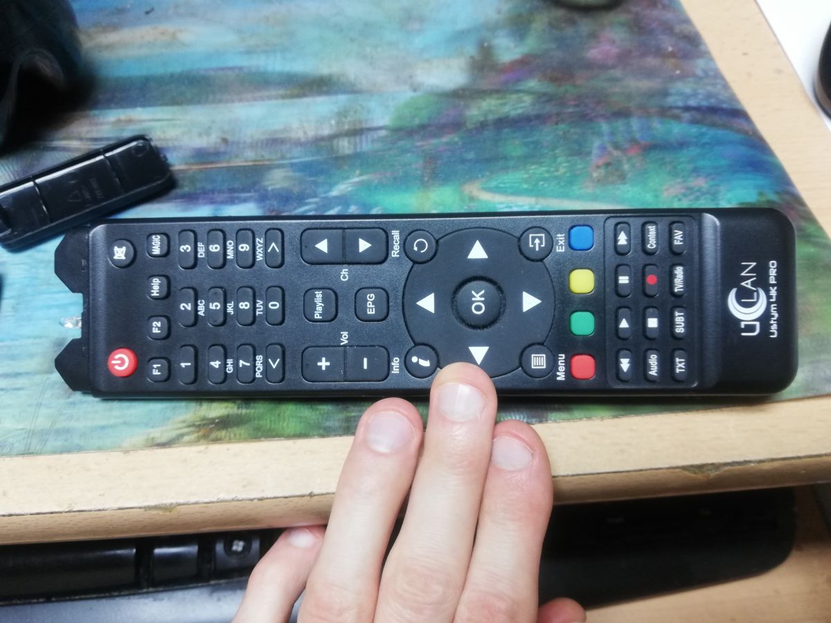

    Posiadam taki pilot:
    Pilot do telewizora leżący na kolorowej podkładce Pilot UCLAN z widocznymi przyciskami i częścią z taśmą izolacyjną. Płytka drukowana pilota z widocznymi srebrnymi stykami przycisków. Otwarty pilot z widoczną płytką i gumową matrycą przycisków.
    Przyciski "Ch" działają bardzo ciężko, trzeba mocno wciskać i nie zawsze działają. Wszystkie poradniki na youtube nie pasują ze względu na inną konstrukcję przycisków niż we wszystkich pilotach. Owe poradniki przedstawiają pilot o takiej konstrukcji, jak tu https://www.elektroda.pl/rtvforum/topic2156829.html#10236598 , których naprawa jest prosta.
    Stwierdziłem, że jak się zdejmie obudowę i naciska palcem przyciski bezpośrednio na płytce, to one działają bardzo dobrze, a więc same przyciski nie są uszkodzone. Jak widać na zdjęciu, przykleiłem 3 warstwy kawałka taśmy izolacyjnej. Trochę to pomogło, ale nadal ciężko działa po złożeniu pilota, ale naciskając palcem bezpośrednio srebrne przyciski, działa bardzo dobrze.
    Folia z przyciskami jest mocno przytwierdzona na całej powierzchni płytki.
    Gdzie mogło powstać uszkodzenie? Czy naprawa tego pilota jest w ogóle możliwa? W jaki sposób?

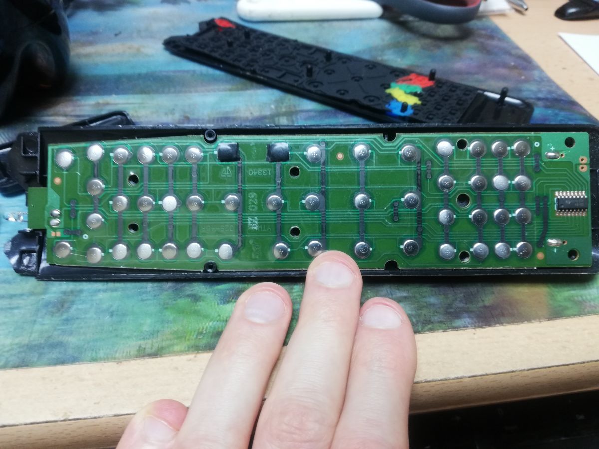

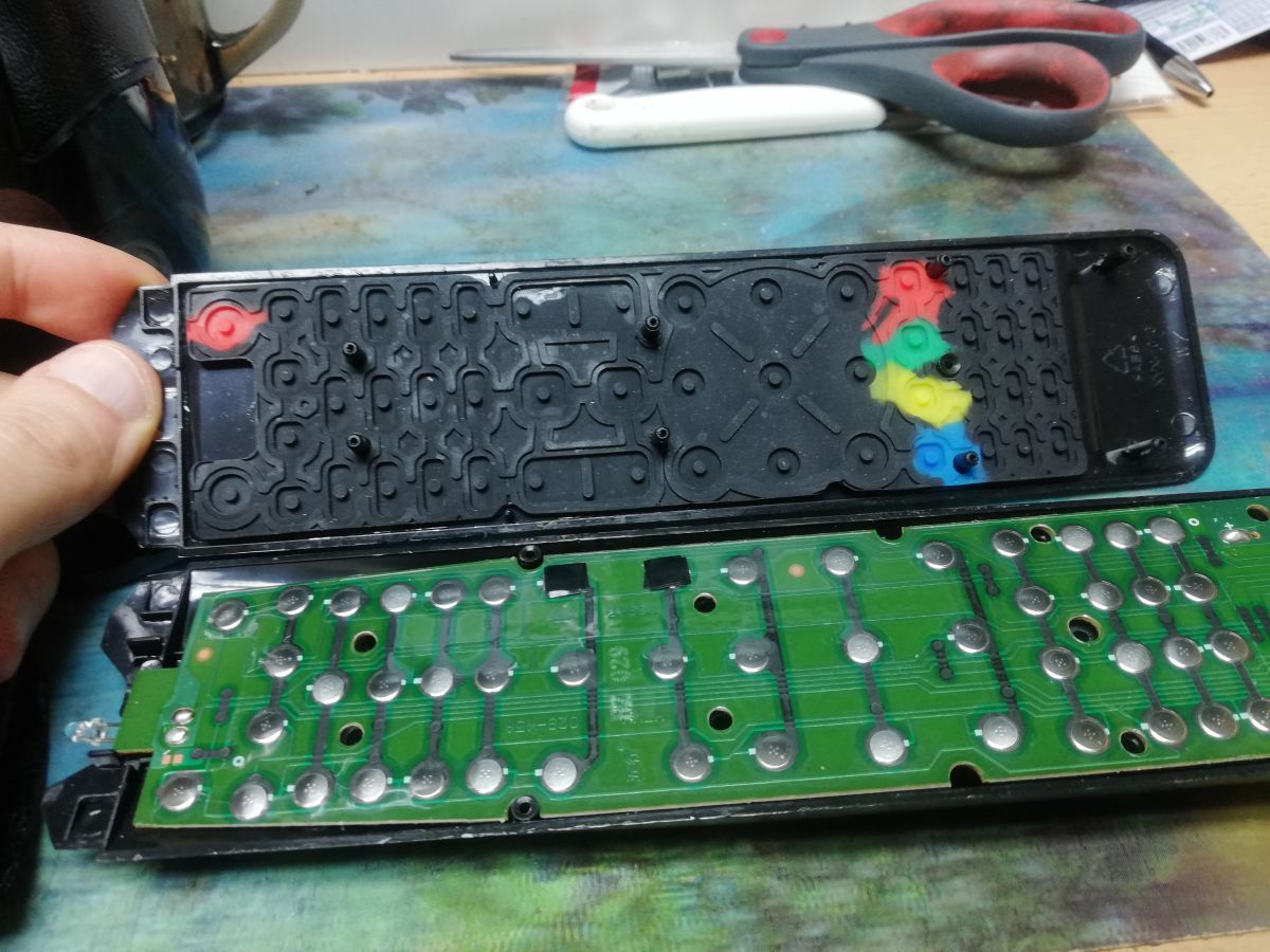

    78db78 napisał:
    Pod każda blaszkę dajesz kroplę spirytusu i naciskasz, one są lutowane?
    Nie widzę lutowania przy blaszkach, od drugiej strony na PCB zupełnie nic nie ma. Folia była mocno przyklejona i bałem się ją zerwać, żeby czegoś nie uszkodzić, ale teraz ostrożnie odkleiłem kawałek i nie da się zdjąć. Dlatego postanowiłem zadać pytanie na forum, bo może ktoś to przerabiał.
    Wnętrze pilota z widocznymi elementami elektronicznymi i czujnikiem podczerwieni.
    Pozostaje zdjąć całą folię i wyczyścić spirytusem niesprawne przyciski.
    Właśnie odsłoniłem przyciski od kanałów i nie widzę żadnych zanieczyszczeń ani uszkodzeń. Oczywiście ja i tak wyczyszczę.
    Płytka drukowana pilota do urządzenia uClan Ustym 4K Pro.
    Wyczyściłem spirytusem i pilot działa, czyli jak chodzi o naprawę mojego pilota, to jest po temacie.

    Witam serdecznie.
    Tego nie widać ale winowajcą jest cukier który się dostaje jako opar potem para wysycha i zostaje.
    Przemyć IPA.
    Lub woda z płynem do garów.
    i potem IPA

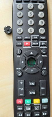

    Pilota do Ustym można kupić.
    Mam pilota SavioRC-01 8in1 i go nauczyłem z Ustyma tak na wszelki wypadek.. Na jeden typ jednak nie mieści się ilość więc przynajmniej dwa by trzeba zaprogramować i jeszcze pamiętać co pod czym..
    P.S. Przy okazji, w moim pilocie oberwał się środkowy OK., fabrycznie wiszący na 4 cienkich "gumkach". Może ktoś coś podpowie czym go "powiesić" ponownie?

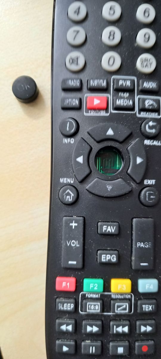

    Czy możliwe jest przedstawienie tego oberwania na zdjęciu?
  • #11 20964317
    LeDy
    Posty: 19136
    Pomógł: 1992
    Ocena: 2942
    Tak to wygląda. Mocowanie było na 4 gumkach.(próbowałem silikonem ale długo nie trzymało)
    Pilot do telewizora z przyciskami i odłączoną częścią z tyłu. Zdjęcie pilota z przyciskiem, który odpadł.
