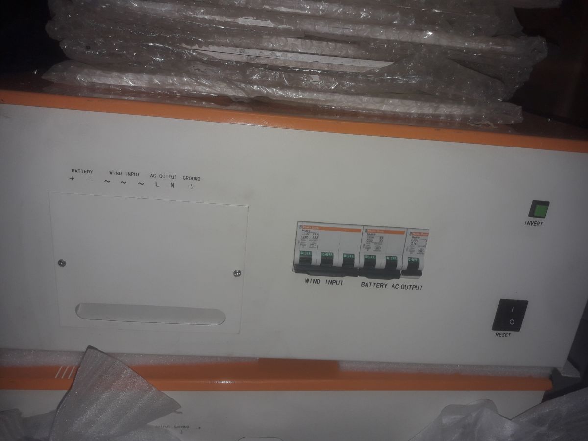

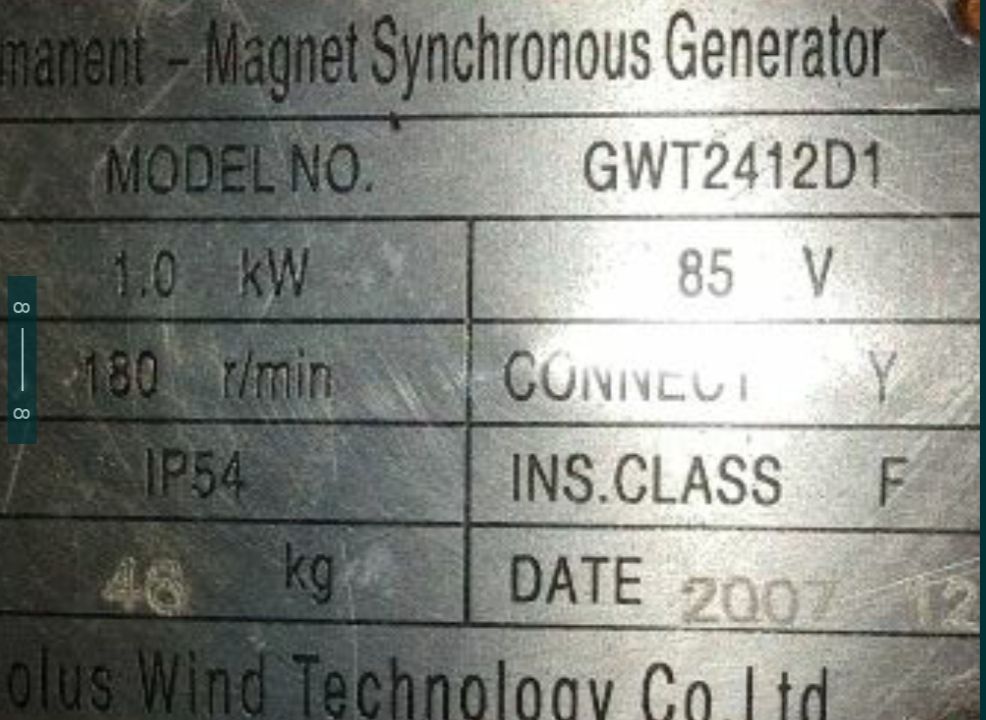

    Potrzebuję interpretacji danych z tabliczki znamionowej prądnicy do elektrowni wiatrowej.
    Do klienta mam 600 km, a on nie umie zmierzyć napięcia tej prądnicy. Interesuje mnie, cz podane na tabliczce napięcie 85V to min, Max, czy jeszcze coś innego. Chcę kupić poprzez wysyłkę i chcę uniknąć pomyłki. Dzięki za pomoc. Jak interpretować napięcie 85V na tabliczce prądnicy wiatrowej?
    Nie wiem czy pomoże, ale w komplecie do tej prądnicy jest taki inwerter.
    Nie ma tabliczki znamionowej, tylko to co widać.

    Na tabliczce widnieje: moc prądnicy 1KW, napięcie 85V przy 180 obrotach na minutę.

    Myślałem o tym regulatorze co na zdjęciu, ale zastanawia mnie to napięcie, bo miałem elektrownię na 24V i na jałowo dawała prawie 90 V, a kolega ma ISTA Breeze 2000W na 48V i na luzie daje 170 V.
    Czy na pewno ona jest na 48 V?
    Niewiele widać na tej fotografii. Co do prądnicy, Kolega @wodzu_1 odpowiedział. Do mocy zaś, to wszystko zależeć będzie od konstrukcji turbiny i przekładni. No i od siły wiatru :D

    To wszystko już wiem, ale czy to napięcie na tabliczce znamionowej 85V jest pod pełnym obciążeniem, czy gdy prądnica się kręci bez obciążenia?
    Zależy mi na pewnej informacji, gdyż po zamówieniu może się okazać, że podłączę akumulator 48V a ta prądnica nie będzie ładować bo jest np na 24 V.

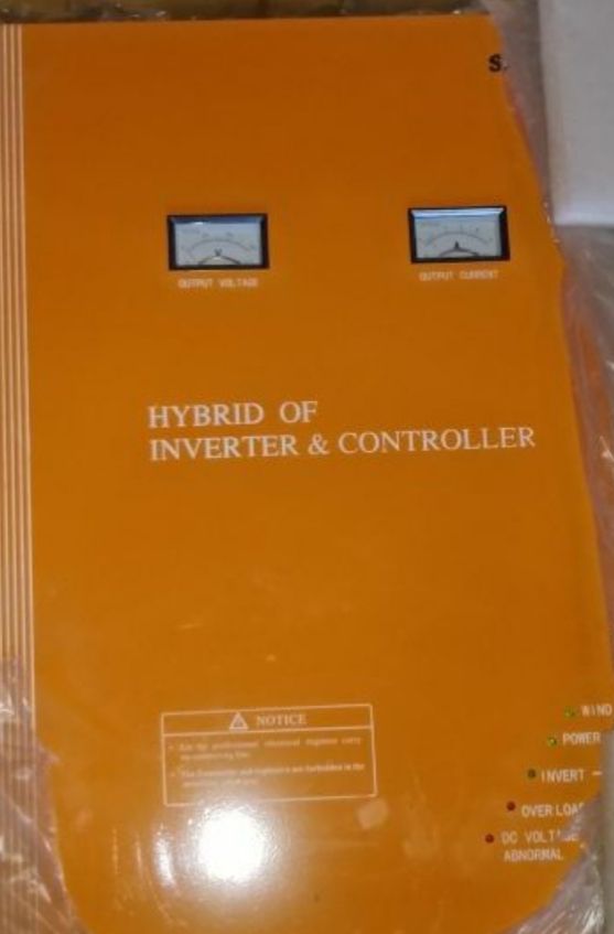

    @AZUKS Czy nie możesz podać maksymalnego napięcia skali woltomierza ? Regulator / inwerter jest podobno dedykowany do tej prądnicy. On mierzy napięcie wyjściowe tej machiny, zatem napięcie pracy akumulatorów. Takie to trudne ? :cry:

    @AZUKS Litości Człowieku ! Twoja prądnica ma dawać 85 woltów przy obciążeniu 1 kW i z prędkością obrotowa 180 obrotów na minute. Kiedy prosimy cię o podanie zakresu skali woltomierza regulatora, bo z reguły tak się dobiera mierniki, by najczęściej mierzony parametr powodował wychylenie wskazówki na 2/3 skali, to nie odpowiadasz, wyraźnej fotografii przyrządu pomiarowego brak, za to dywagujesz, a może tak, a może nie... Albo się nada, albo nie... Przy 85 VAC nominalnie, o ile musiały by spaść obroty, by prostownik zaprzestał ładowania dla np. 48 VDC ? Ja się wycofuje w tym Temacie z doradzania, bo zwyczajnie się nie da. :cry:

    Jest to cała elektrownia pionowej osi obrotu z inwerterem, który odbiera energię z turbiny, ładuje akumulator i od razu przekształca na 230V. Firma SAWT.
    A wskaźniki pokazują napięcie i prąd na wyjściu.
    Inwerter hamuje turbinę przy 90V, a podłączone akumulatory ładuje do 58 V.
