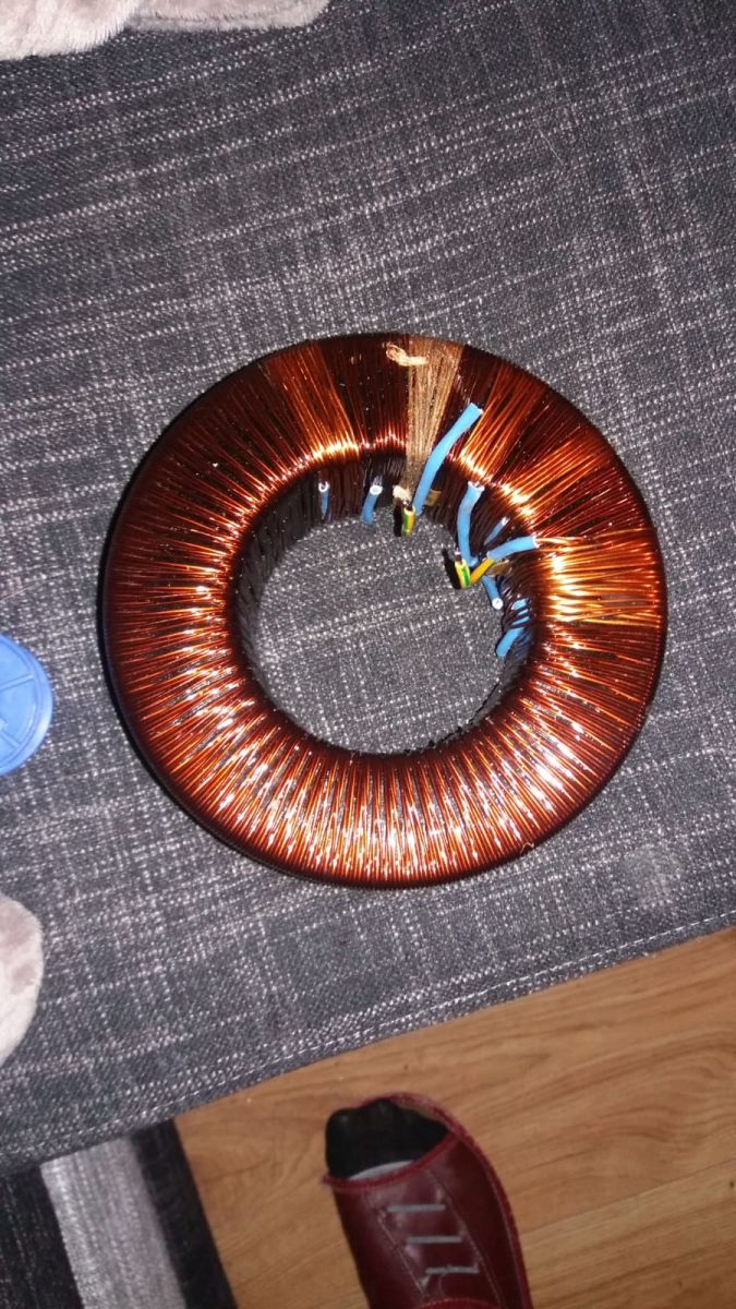

    Dostałem autotransformator lecz ma przypieczone uzwojenia (końcówka uzwojenia).
    Koszt używki ~250zł.
    Jaki byłby potencjalnie koszt przewinięcia w fimie?
    Autotransformator o mocy 2.2kW
    A może by tak focię zrobić? Przypieczenia różne bywają, jak wieść niesie.

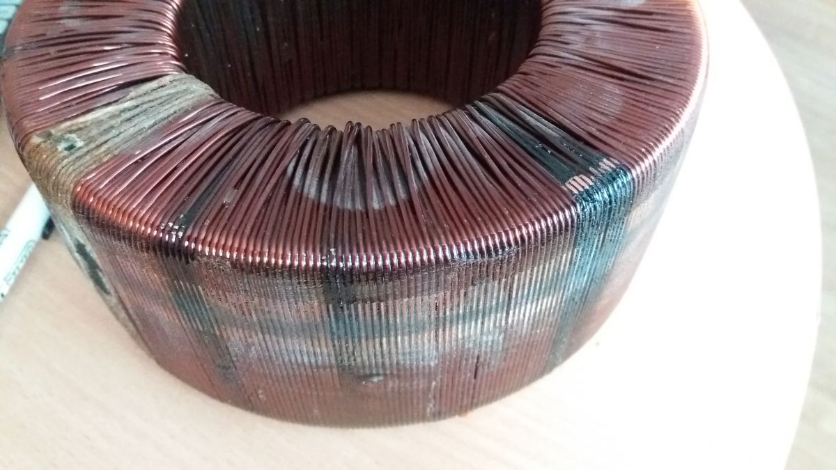

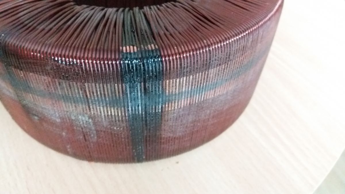

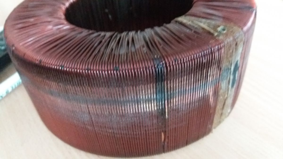

    Jak będzie drogo to sam spróbuję.
    Transformator sam z siebie zaczął skwierczeć i dymić stąd też pomysł z przewinięciem bo straciłem do niego zaufanie. Myślałem o naprawie fragmentów uzwojenia ale tych przypieczeń trochę dużo.

    Autotransformator naprawiony przez wymianę fragmentów uszkodzonych uzwojeń.
    Drut 1.4.
    Odwijanie uzwojeń jest problematyczne. Zwoje"zachodzą" na siebie i w praktyce usunięcie 3 zwojów kończy się na wycięciu 10 zwojów. Nawijanie to też męcząca sprawa...
    Przyczyną uszkodzenia była grafitowa rolka, która wytarła się przez co zwierała po kilka zwojów. Po przetoczeniu na wiertarce i przesmarowaniu pracuje prawidłowo i obraca się (ważne).
    Koszt naprawy ~20zł i 3 godziny pracy.
