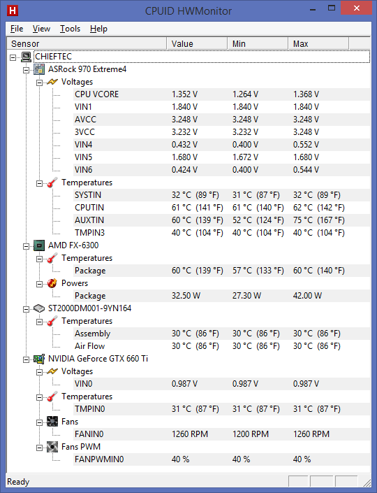

    Witam otóż mam pewien problem. Do tej pory nie miałem problemów z moim sprzętem teraz natomiast podczas grania w bardziej wymagające gry komputer się restartuje. Nie bardzo się orientuje w tych tematach więc nie mam jakoś pomysłu co może powodować taki problem. Część gier działa normalnie beż problemu ale np BF4, WoT, czy company of heroes 2 po jakiejść chwili restartują cały komputer. Blue screena nie wywala.
    Specyfikacja sprzętu:
    System Windows 8.1 64 bit
    Procek AMD (FX)tm 6300 6 rdzeni 3.5 ghz
    RAM 8g
    Płyta ASRock 970 extreme 4
    Grafika GeForce GTX 660Ti
    Zasilacz Chieftec
    Z odkręceniem obudowy jest mały problem mam jeszcze plomby gwarancyjne przed okresem ważności więc nie bardzo widzi mi się je zrywać.
    W załączniku dodaje log z HWMonitor
    • HWMonitor.txt (45.19 KB) Musisz być zalogowany, aby pobrać ten załącznik.

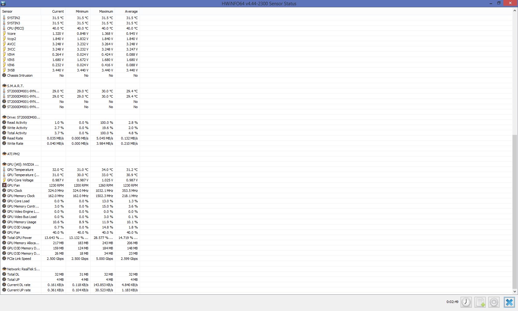

    Na chwilę obecną zamieść screena z HWiNFO z zakładki "sensor" w idle jak i w stresie.
    To reklamuj na gwarancji.
  • #4 14000730
    Zaplutek
    Posty: 11
    Pierwsze 2 w stanie spoczynku
    pozostałe 2 przy odpalonym WoT
    • Restart komputera podczas grania (BF4, WoT) – FX-6300, GTX 660Ti, Chieftec PSU stres2.png (83.28 KB) Musisz być zalogowany, aby pobrać ten załącznik.
    • Restart komputera podczas grania (BF4, WoT) – FX-6300, GTX 660Ti, Chieftec PSU stres1.png (83.28 KB) Musisz być zalogowany, aby pobrać ten załącznik.
    • Restart komputera podczas grania (BF4, WoT) – FX-6300, GTX 660Ti, Chieftec PSU Bez__tytu__u2.png (83.28 KB) Musisz być zalogowany, aby pobrać ten załącznik.
    • Restart komputera podczas grania (BF4, WoT) – FX-6300, GTX 660Ti, Chieftec PSU Bez__tytu__u.png (84.8 KB) Musisz być zalogowany, aby pobrać ten załącznik.

    Zaplutekzabrakło Ci jeszcze kawałka dolnego ze stressu na którym jest CPU TEMP. ;)
